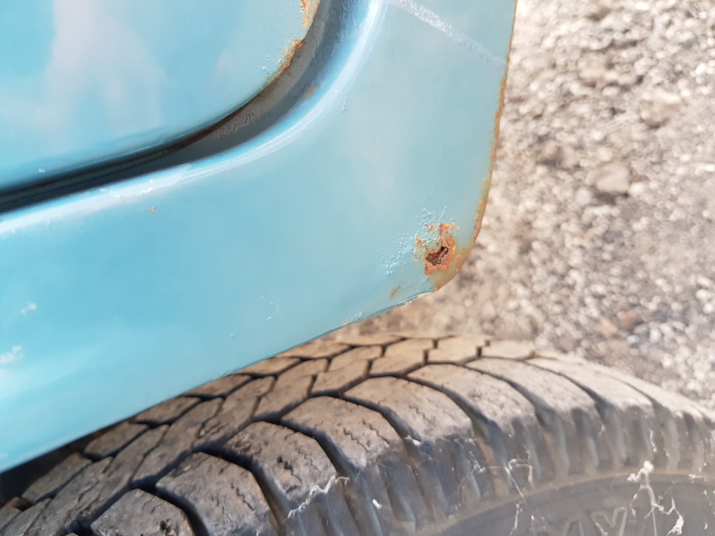

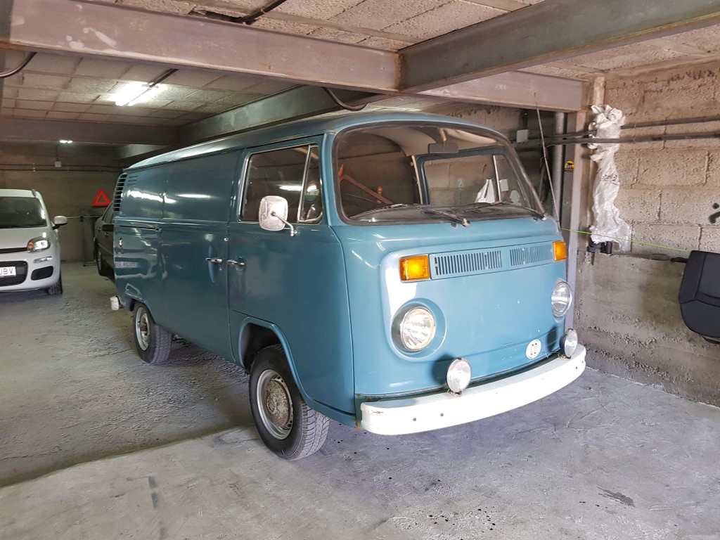

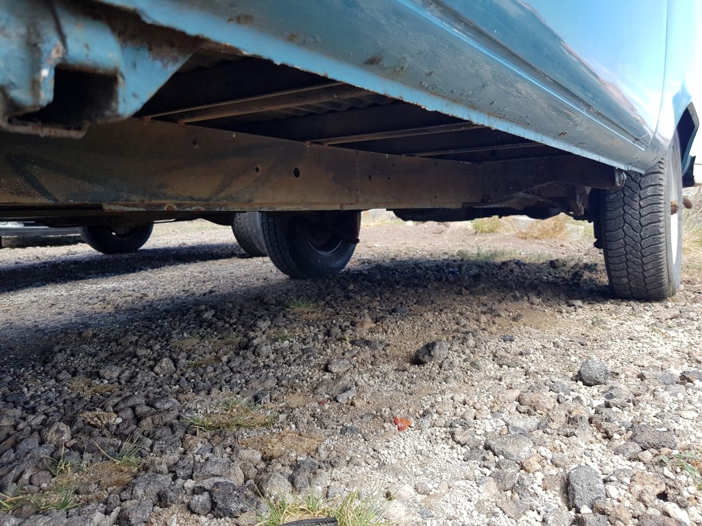

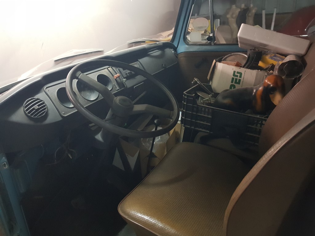

Hallo, bind David aus Teneriffa.habe soeben einen T2, soweit ich weiss, BJ78 erstanden.Der Wagen ist ungeschweisst und original, kam aus österreich nach Paraguay und ist nun auf Tenriffa, leider keine Papiere, da der Wagen komplett ungeschweisst ist, wollte ich Eure Meinung, wie am Besten weiter vorzugehen ist, komplett lackieren, oder besser die paar kleinen Roststellen behandeln und Patina erhalten? es ist die Fahrertür unten zum machen und ein paar Kleinigkeiten, der Wagen hat scheinbar original 90tkm, kein Lenkspiel, Stand ca 20 Jahre und war 2.Wagen der Vorbesitzer, angeblich erste Hand, der Wagen wurde schonmal lackiert, aber nie was geschweisst, Innenausstattung ist neuwertig, kein Lenkspiel Schaltung neuwertig, Hanschuhfachkasten original neuwertig erhalten, was tun? komplett sanieren oder Patina erhalten und Rost beseitigen, oder komplett original belassen mit etwas Rost, unten ist der Wagen top, alles original, anbei ein paar Fotos. Ich habe auch eine Frage zur Motornummer, es ist wohl ein 1.6er aber die Nummer ist S 546114, kann ich nicht deuten, wer weiss da mehr?

Der scheint doch ganz gut dazu stehen. Ich persönlich würde ihn nicht neu lackieren. Dann machst du dich nicht so verrückt beim benutzen des Buses. Die Motornummer sagt mir gar nichts. Wohl aus Paraguay?

so habe ich ihn angetroffen, nach Jahren Standzeit, Bremsen fest, Motor läuft, Viele Ersatzteile dabei (vergaser, Motordichsätze, Achsmanschetten, ohne ende Teile). bin guter Dinge.

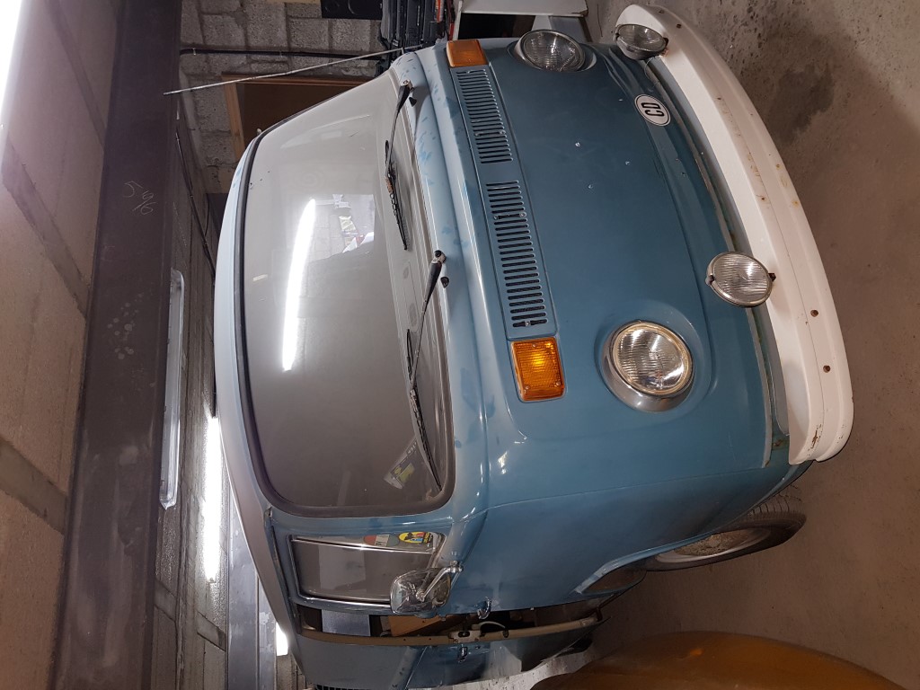

Das Auto hat auch eine CD Plakette, das bestätigt die Geschichte, dass es ein Diplomatenfahrzeug war von besagten Österreichern in Paraguay. hab noch das alte Kennzeichen gefunden,an der Drehfenster hängt noch ein Automobilclubaufkleber von Paraguay...und ein Paraguay Kalender vpn 2003...

Viele Oldies auf den Kanaren ist die agressive Seeluft anzusehen (Rost). Daher Hohraumschutz und Unterboden mit Wachsen oder Fetten (z.B. Mike Sanders) einplanen.d.baer hat geschrieben:... wollte ich Eure Meinung, wie am Besten weiter vorzugehen ist ...?
Ansonsten vorher Roststellen ausbessern und Teillackieren/ausbessern (mit klassischem Acryllack, nicht den modernen Wasserlacken). Weitere Tipps zu Farben uvm auf meiner Website http://www.vw-t2-bulli.de/index.php?de-colors.

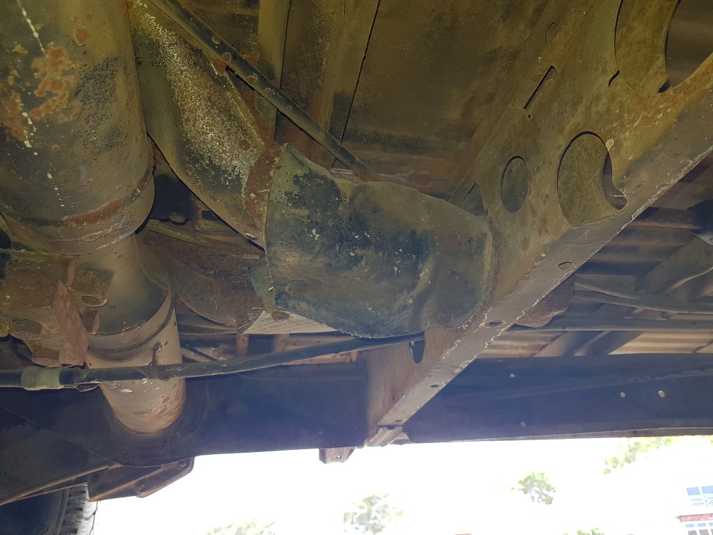

Re: Neu hier mit ein paar Fragen
noch paar fotos, ist einiges zu machen, aber gute substanz oder?
