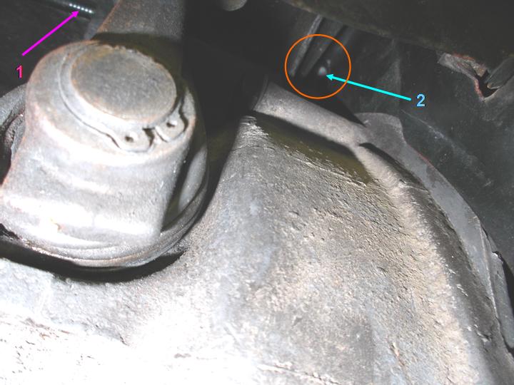

Beiträge: 7797
Re: Gaszug 50PS Motor
habe einmal den Versuch unternommen, die Lage des Gaszuges über dem Getriebe zu fotografieren. Gültig in jedem Fall für den T2ab, beim T2 b müsste es eigentlich vergleichbar sein.
1 ist die flexible Bowdenzughülle, die zwischen Karosserie und dem Motor, also dem Gaszugführungsrohr 2 (was aus der Motorverblechung herausragt) die Verbindung vornimmt. Da Ganze muss also so aussehen, dass das Innenseil an keiner Stelle frei liegt und ein unterbrechungsfreier Schutz gewährleistet ist. Der Bowdenzug, also die flexible Hülle, hat am Ende eine Tülle, die über das Gaszugführungsrohr geschoben, bzw. dieser gewollte Sitz ist nach dem Motoreinbau zu kontrollieren (ansonsten könnte es auch sein, dass der Vergaserzug am Vergasergestänge zu knapp sitzt). Auf dem mittleren Bild ist noch halbwegs zu erkennen, dass der Bowdenzug durch großzügige Bohrungen im oberen Getriebehalters geführt wird.
Ich hoffe, meine Verrenkungen haben zur Klärung beigetragen.
