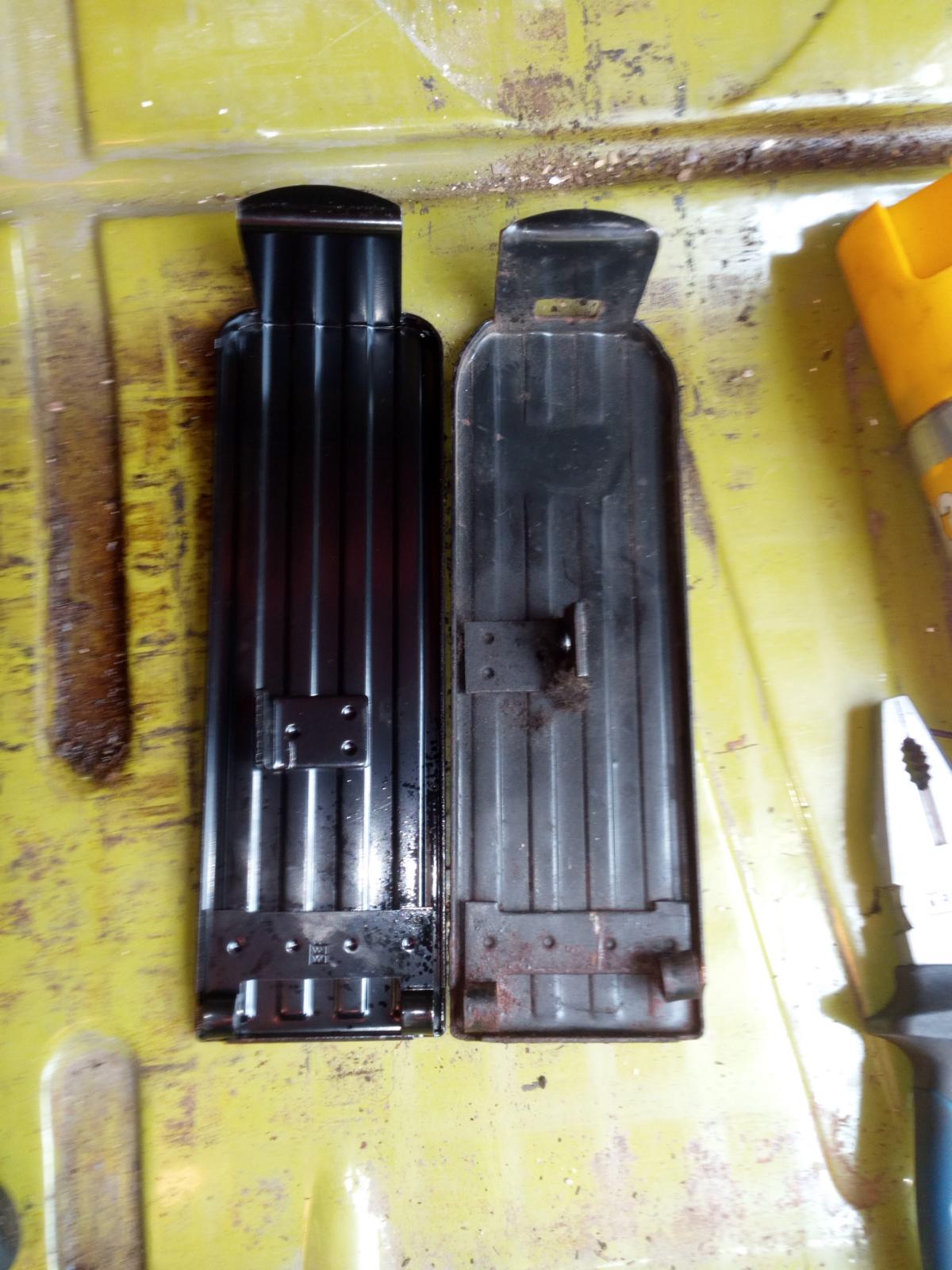

ich wollte heute mein vor einiger Zeit gekauftes Gaspedal einbauen, da das alte teilweise gehakt hat (auf dem Foto sieht man rechts unten auch den Grund dafür). Allerdings hat das neue die Aufnahme für die Druckstange beim neuen (das angeblich von 73-79 passen soll) an einer anderen Stelle als beim originalen, sodass ich die Druckstange nicht einhängen kann, außerdem ist die Feder dadurch auch zu lang. Hatte das Problem schon jemand von Euch? Gibt es eine andere Version, wo das gezeigte Pedal passt und ich hab einfach das falsche erwischt, oder haben sich die bei Wolfsbürg West da beim Anpunkten des Winkels vermessen?

Messe das morgen vormittag mal aus und schicke ein Foto.

Moin Christof,
sieht mir auch so aus, dass das Teil falsch zusammengesetzt ist. Wird leider so angeboten.
http://www.wagen-werks.com/accelerator- ... 3-to-1979/
... und hier ein Mitbewerber, der das Teil mit der gleichen Referenznummer anbietet, was schon passender aussieht:
https://www.coolairvw.co.uk/Item/Shop_b ... D-CB-.html
Hier sieht das noch abenteuerlicher aus
https://www.bus-ok.de/T2-Gaspedal-fuer- ... gKY5vD_BwE
... da scheint der Kreativität wohl keine Grenzen gesetzt zu sein.
JP-Group scheint wohl maßhaltig zu sein. Ist unterm Strich wohl billiger als ausbohren und umschweißen sowie neu lackieren:
https://www.ebay.de/i/221912332081?chn=ps&dispItem=1
Mit dem alten Teil sollte das richtige Maß ggf. doch wohl auch zu bestimmen sein, einfach den Bolzen von der intakten Seite hereinschieben und den Abstand zum Loch von dem Winkel bestimmen.

Vielen Dank!
Ja das GP-Group schaut tatsächlich am besten aus und ist auch deutlich billiger als die anderen, da werd ich mir gleich mal das besorgen. Vorerst habe ich die Öse bei meinem alten wieder gerade gebogen, aber ich fürchte das wird nicht lange gutgehen und irgendwann reißt es mir hier ganz ein.
Das von Wolfsbürg West hab ich leider schon vor etwa einem Jahr geordert, aber ich werde da beim Händler trotzdem einmal nachfragen....

Hey Micky hast du das als Set so gekauft oder selber zusammengestellt?

Das ist mein altes originales.Die Federn etc..... Habe Ich mit weiteren Teilen verzinkten lassen. Den Rest habe Ich beschichten lassen.

Das habe ich heute gemacht und die Auskunft bekommen, dass eine Zeit lang falsche Pedale ausgeliefert wurden. Jedenfalls wurde mir versprochen, dass ich kostenlos ein passendes als Ersatz bekomme.
