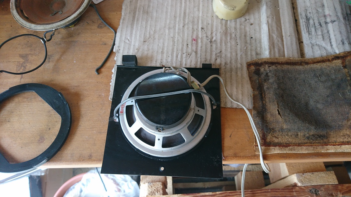

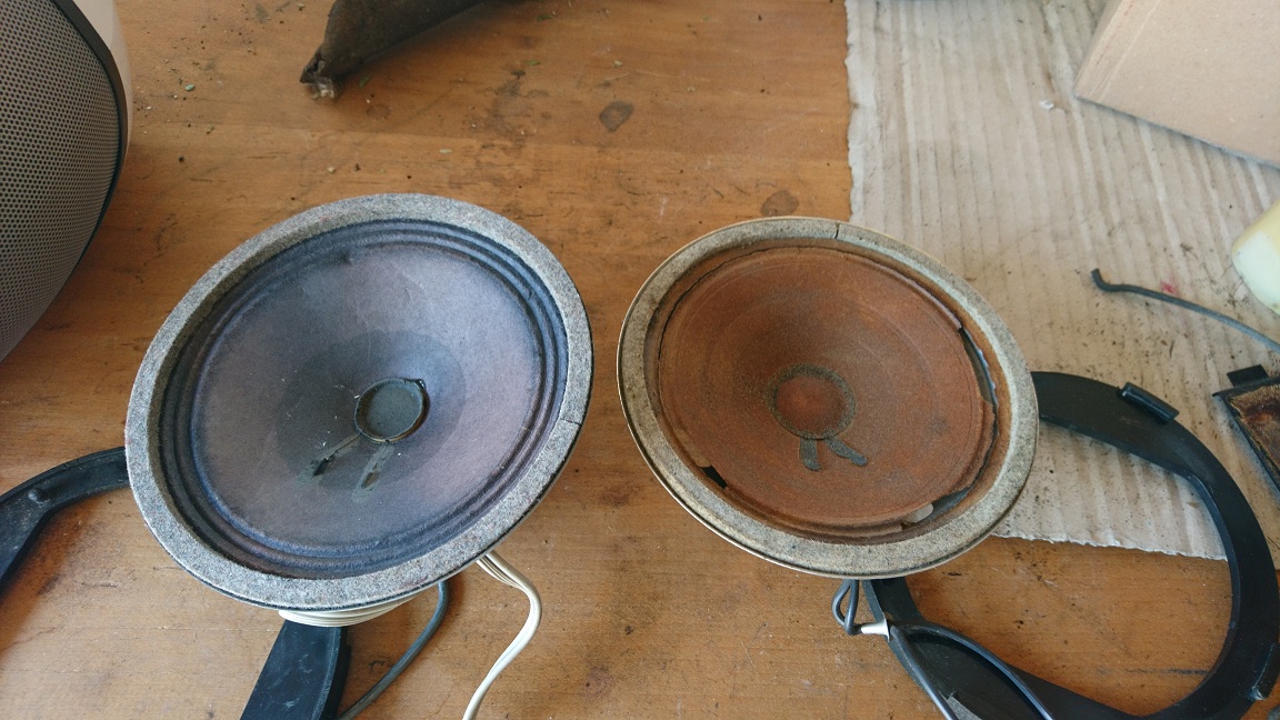

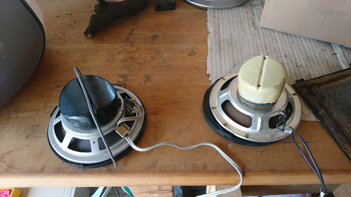

Der Lautsprecher ist wieder eingebaut, hab originale Teile gebraucht von einem Käfer bekommen.
Links neuer gebrauchter Lautsprecher mit Kunststoffteil dazu.

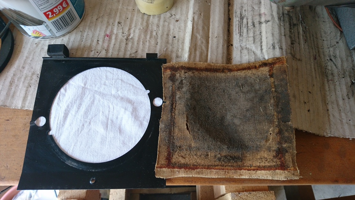

Der Staubschutz musste dringend erneuert werden.
Alles wieder sauber und so wie es gehört.

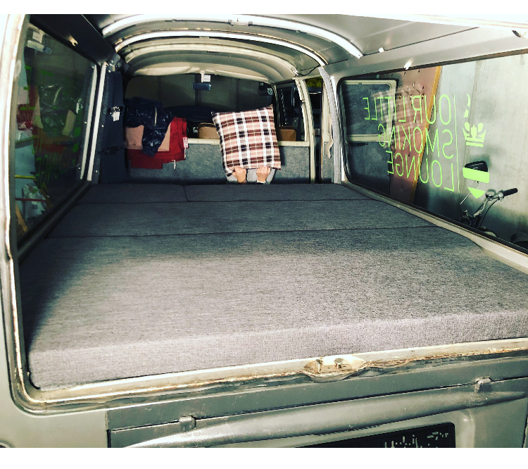

Zwar nicht gestern aber im lauf der letzten zeit kam bei uns hinten eine dauerhafte Bettloesung rein:
