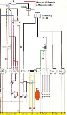

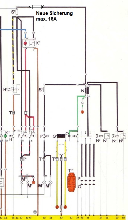

das beste Löschsystem ist die Brandvermeidung. Das bei der Berliner Runde das Thema ja gerade wieder hoch kommt liegt ja an den Erlebnissen vom 1. Mai.
Da ist bei einem Bulli das Kabel vom Abschaltventil abgefallen und fing an zu schmoren.
Das liegt daran, das Klemme 15 im Motorraum nicht abgesichert ist.
Warum das so gebaut wurde kann ich mir nicht erklären, aber man kann mit geringem Aufwand das ganze sicherer machen.
Hier original:
Der Dateianhang original.jpg existiert nicht mehr.
Wenn man hier einen Fehler im Motorraum hat, führt das zum Kabelbrand.
Das lässt sich sehr einfach mit einer extra Sicherung lösen:

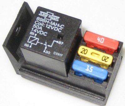

Oder man gibt sich noch mehr Mühe und baut ein Relaissockel mit Sicherungen ein:
Der Dateianhang Relais_.jpg existiert nicht mehr.
Der Dateianhang Relais.JPG existiert nicht mehr.
Damit kann man dann alle Stränge einzeln absichern, und hat zusätzlich noch etwas mehr Zündspannung, da der Strom für die Zündspule nicht mehr 8m Kabel durchlaufen muss.
Diese Maßnahme kostet deutlich weniger als ein Löschschlauch und verhindert geschätzt 99% der Kabelbrände, die aufgrund von abgefallenen Kabeln entstehen.
