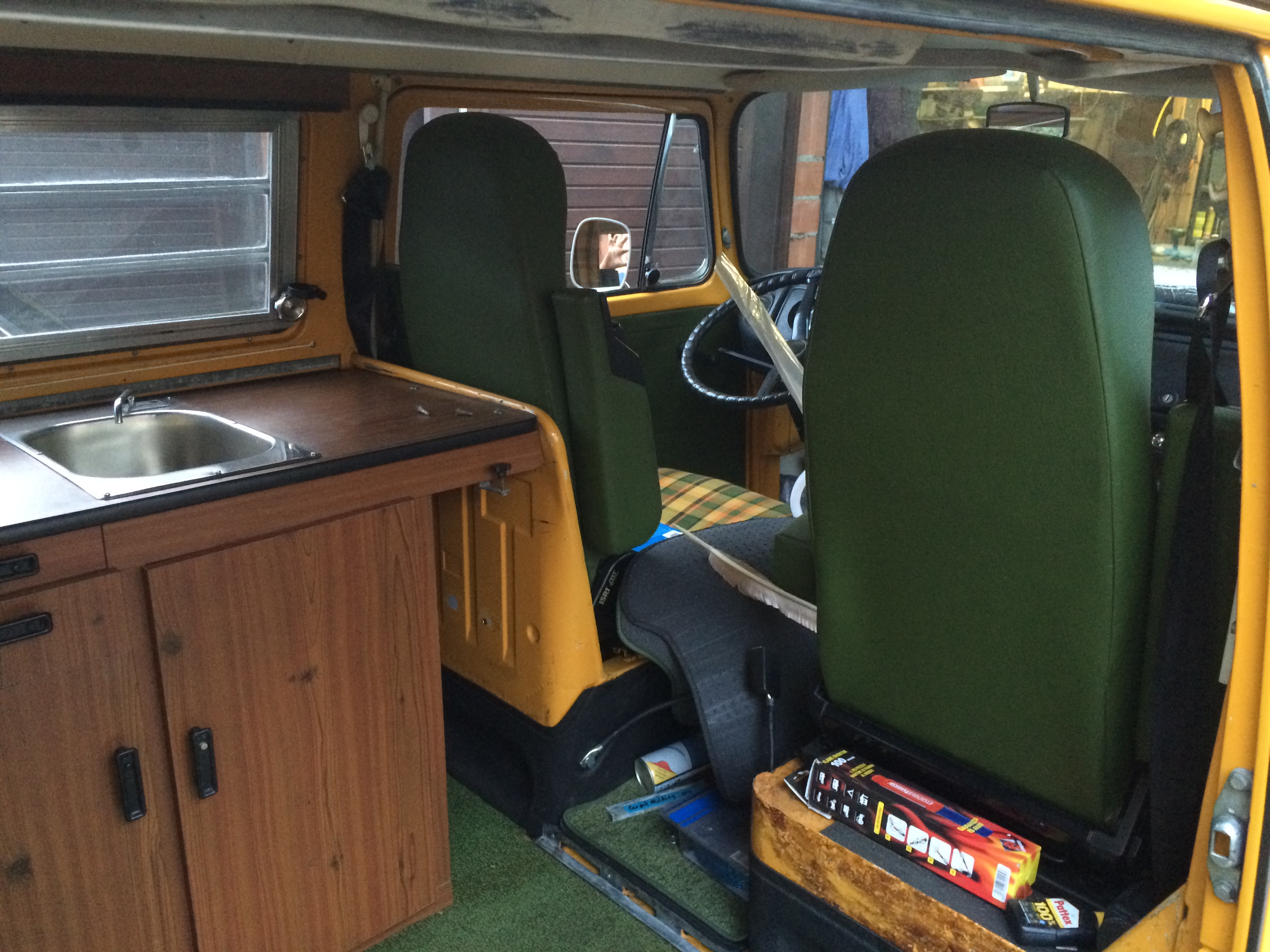

Habe diese ISRIs neu beziehen lassen von nem Sattler in Münster. Hat bei Stofflieferung meinerseits von BUS-OK damals meine ich ca. €400,- gekostet. 1A Arbet von Schmedding.

Re: Frage zu T3 Sitze im T2
Sieht gut aus MCT. War gestern noch in Münster.
Würde aber diese nehmen. Wenn es klappt. Bild ist nur ein Beispiel,
Dann dürfte da der Sitzbezug passen von zb.BusOK
