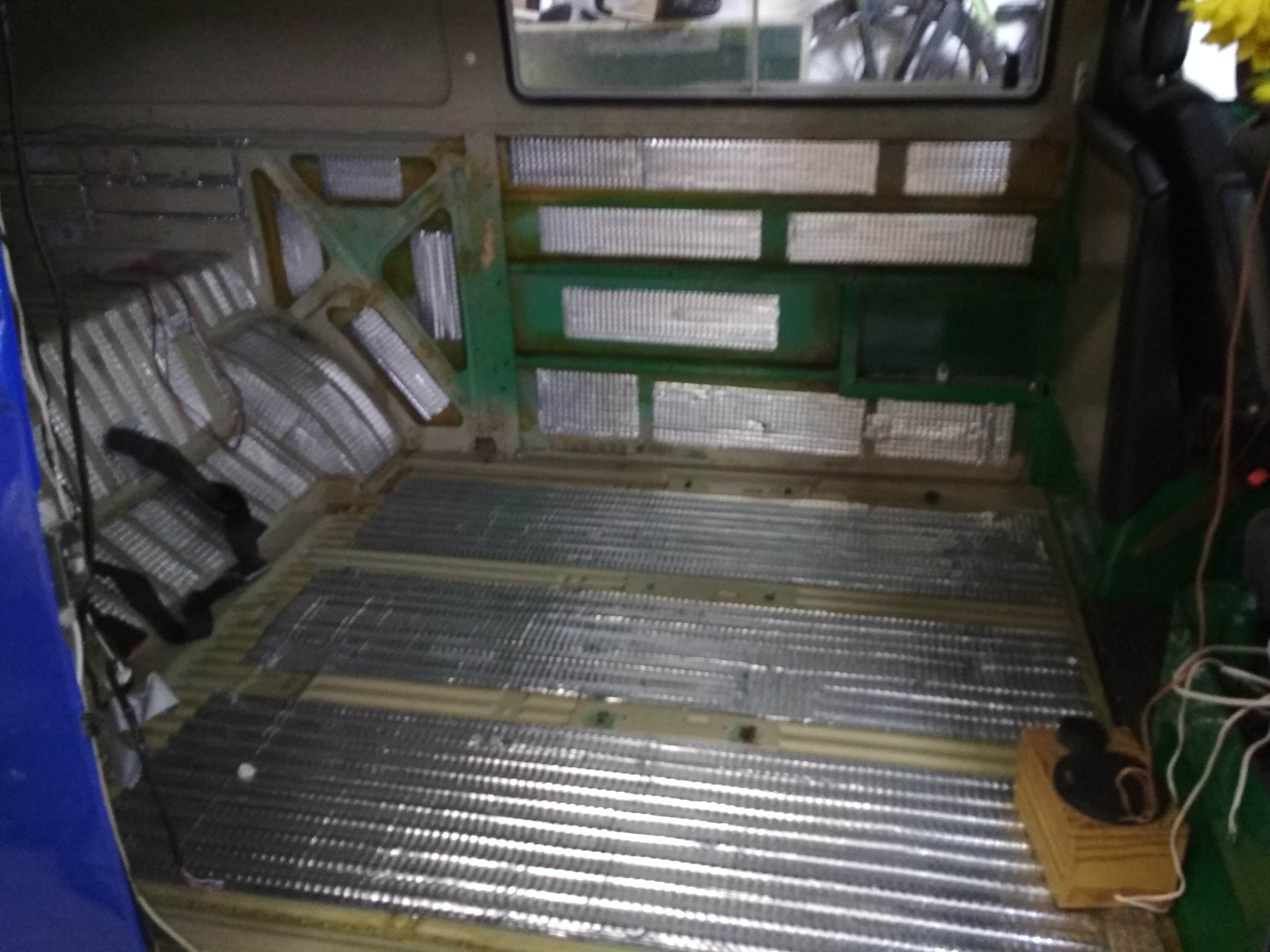

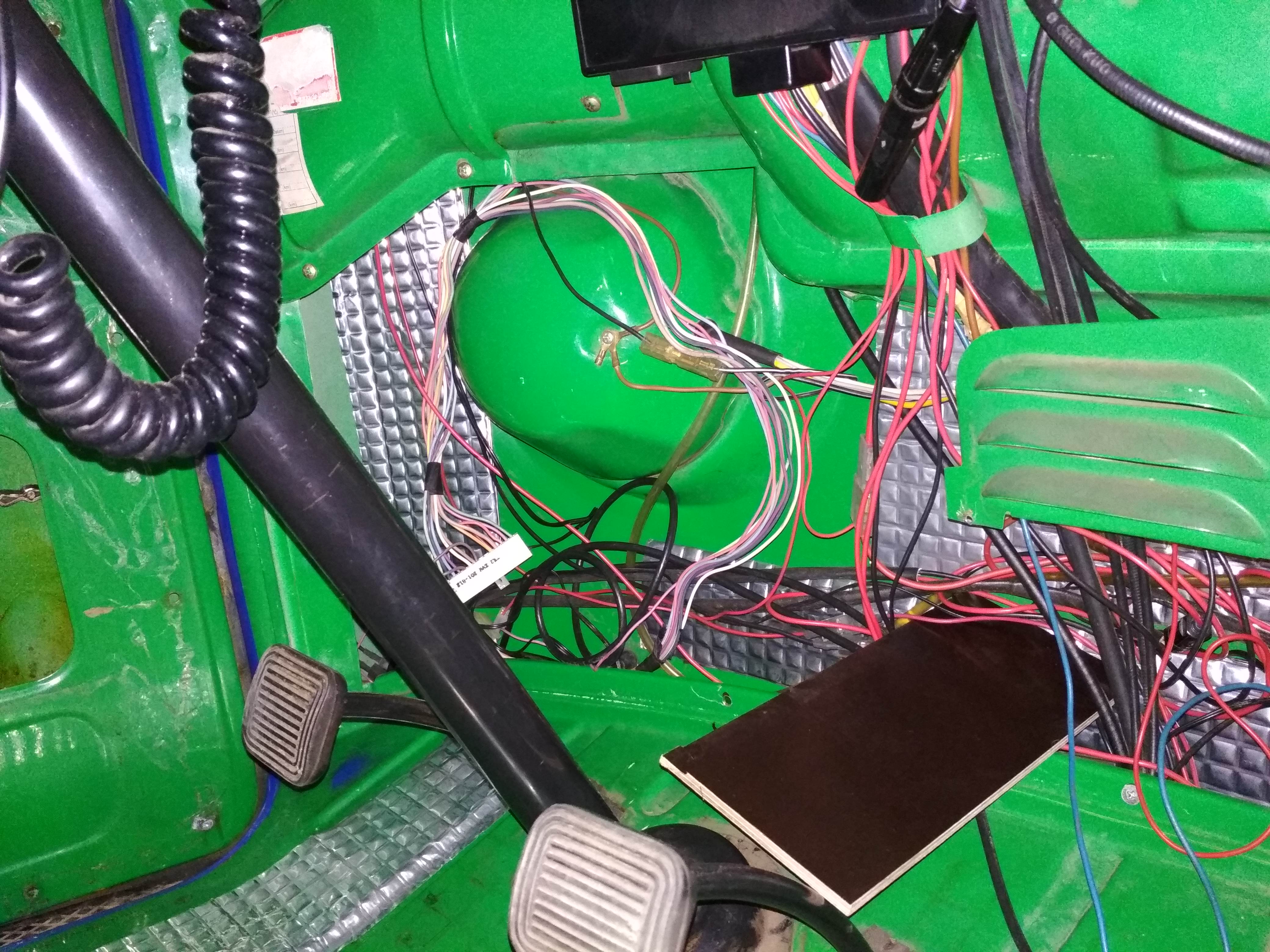

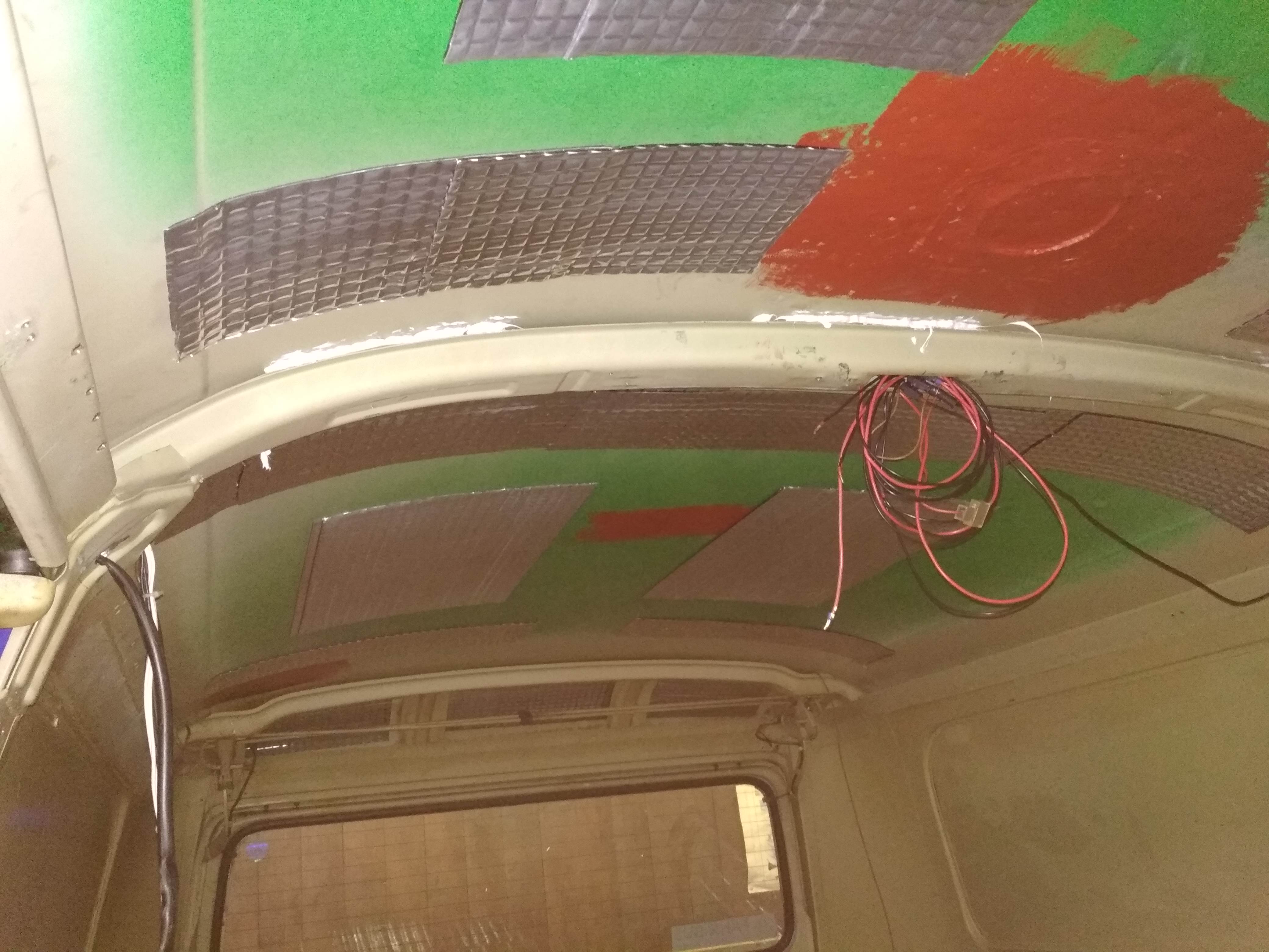

So nun das letzte ganz schön anstrengend so ein paar pphotos anhängen..
Das Thinsulate
Das Thinsulate
Gruß Jochen :bier:
