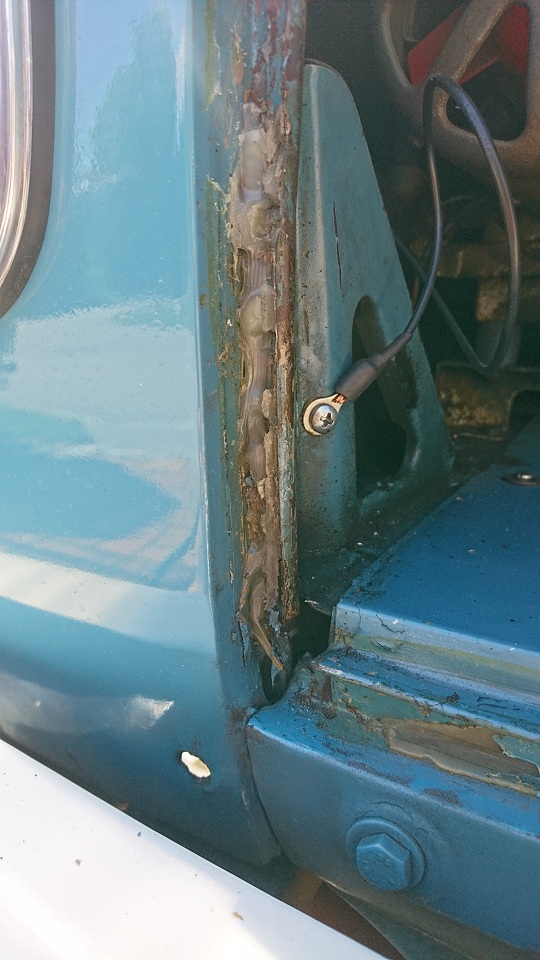

Hab gestern stundenlang die Silikondichtungsschei***e bei der Motorklappendichtung rausgepult, die die Amis da reingeschmiert hatten.
Jetzt ist aber eine neue Dichtung sauber eingezogen :)
