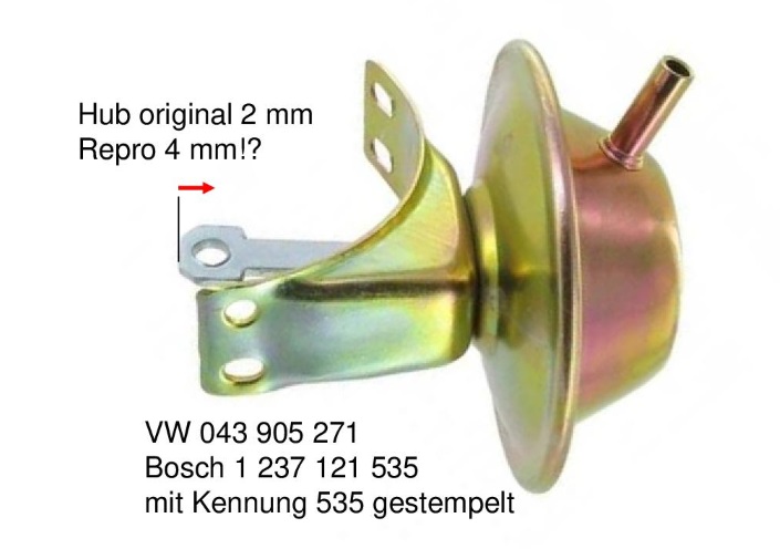

die originalen Unterdruckdosen für die Instandsetzung eines Zündverteilers am Typ 1 Motor sind inzwischen wohl knapp geworden, man kann es an den aufgerufenen Preisen erkennen.
Die Schallgrenze von 100 Euronen ist knapp erreicht. :shock:
So mag sich manch einer freuen, dass inzwischen günstige Reproteile ab etwa 20 € angeboten werden. --- soweit die gute Nachricht. :D
Nun die schlechte Nachricht: Einige dieser Reproteile machen leider einen viel zu großen Hub und man könnte sich dadurch den Motor auf Dauer arg ramponieren. :(
Original sind es 2 mm, das führt zu einer Unterdruck Frühverstellung an der KW von etwa 10 +/- 2°.
Beim Reproteil kann da bis zu 4 mm zu messen sein, was also 20° ausmacht.
Versierten Bastlern sollte es gelingen können, die Hubstange in der Auslenkung auf das entsprechende Maß zu begrenzen.
Wer dazu nicht in der Lage ist, sollte wohl besser auf die teuren Originalteile zurück greifen, was unterm Strich sicherlich günstiger ist, als sich den Motor zu ruinieren. :D

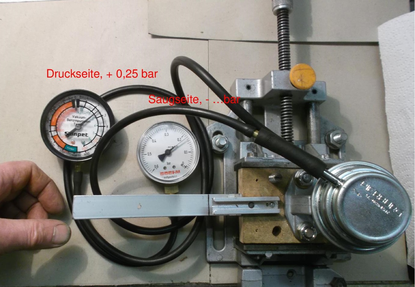

Kurze Vorgeschichte: Nachdem ich einem guten Bekannten den Verteiler und den Vergaser seines Bullies instand gesetzt hatte, war festzustellen gewesen, dass sämtliche Membranen an diesen Bauteilen den Geist, weil verhärtet und gebrochen, aufgegeben hatten. Gut, das Fahrzeug stand wohl schon länger ungenutzt und so kann so etwas schon vorkommen.
Nun empfahl ich auch, die Spritpumpe mit zu erneuern und bat meine Qualitätssicherung (Wareneingangskontrolle :D ) mit an.
Womit ich schlecht rechnen konnte, war die offensichtlich inzwischen eingebrochene Qualität des Herstellers Bocar (Mexico), mit Vertrieb über JP-Group sowie deren angeschlossenen Händlern.
Nach zwei Bestellungen (jeweils 2 Stck.!), einmal von einem Händler ansässig in Süddeutschland und einmal aus dem Westen, musste ich feststellen, dass mir leider nur „Schrott“ bzw. Fehlproduktionen geliefert wurden.
Eigentlich sollte es so sein, dass beim Drücken auf den Schwinghebel auf der Saugseite ein Unterdruck entsteht und auch messbar ist. Auf der Druckseite hingegen passiert in diesem Moment noch gar nichts, denn das Druckventil bleibt ja in diesem Zustand geschlossen. Erst nach Loslassen dieses Hebels bewegt sich die Pumpenmembran zurück, drückt das Druckventil auf und es ist ein Überdruck am Pumpenausgang (Druckseite) messbar.
… und so verhielten sich die gelieferten Pumpen: Jeweils ein Manometer auf der Saugseite sowie Druckseite angeschlossen, ergaben bei Betätigung des Schwinghebels auf beiden Seiten negative Druckwerte, was definitiv auf eine Fehlfunktion bzw. auf einen Fertigungsfehler zurückzuführen ist.
… so sollte es nach Druck und wieder Entlastung auf den Schwinghebel vorschriftsmäßig aussehen:
Beiträge: 6661
Re: Qualität von Reproduktionen
Jetzt gibt es schon Stress bei einer lausigen Typ 1 Benzinpumpe :surprised:
(Danke Norbert - cooler Testaufbau :gut: )

Beiträge: 7795
Rolf-Stephan Badura hat geschrieben: ↑02.02.2019 05:23 Jetzt gibt es schon Stress bei einer lausigen Typ 1 Benzinpumpe...
Ja, so sieht das in der Tat aus. Bei den meisten Billig-Pumpen und selbst bei der neu aufgelegten Pierburg, kann man so einfach durchpusten. Da fehlt dann die Absperrmembran, die eigentlich nach StVZO vorhanden sein sollte. :?
Rüdiger*289 hat geschrieben: ↑02.02.2019 09:03 … das ist schon beeindruckend, was Du da so alles machst
Das ist aber alles keine Hexerei. Funktion einer Membranpumpe verstehen und konsequente Anwendung der Physik! :thumb:
https://de.wikipedia.org/wiki/Membranpumpe
… ich verstehe wirklich nicht, wieso die Mexikaner es verlernt haben, vernünftige Benzinpumpen zu bauen. :motz:
Es sind die Leute zu bedauern, die sich solch eine Pumpe als Ersatz mit auf Reisen nehmen und dann dumm aus der Wäsche schauen, wenn es einmal ernst wird.
