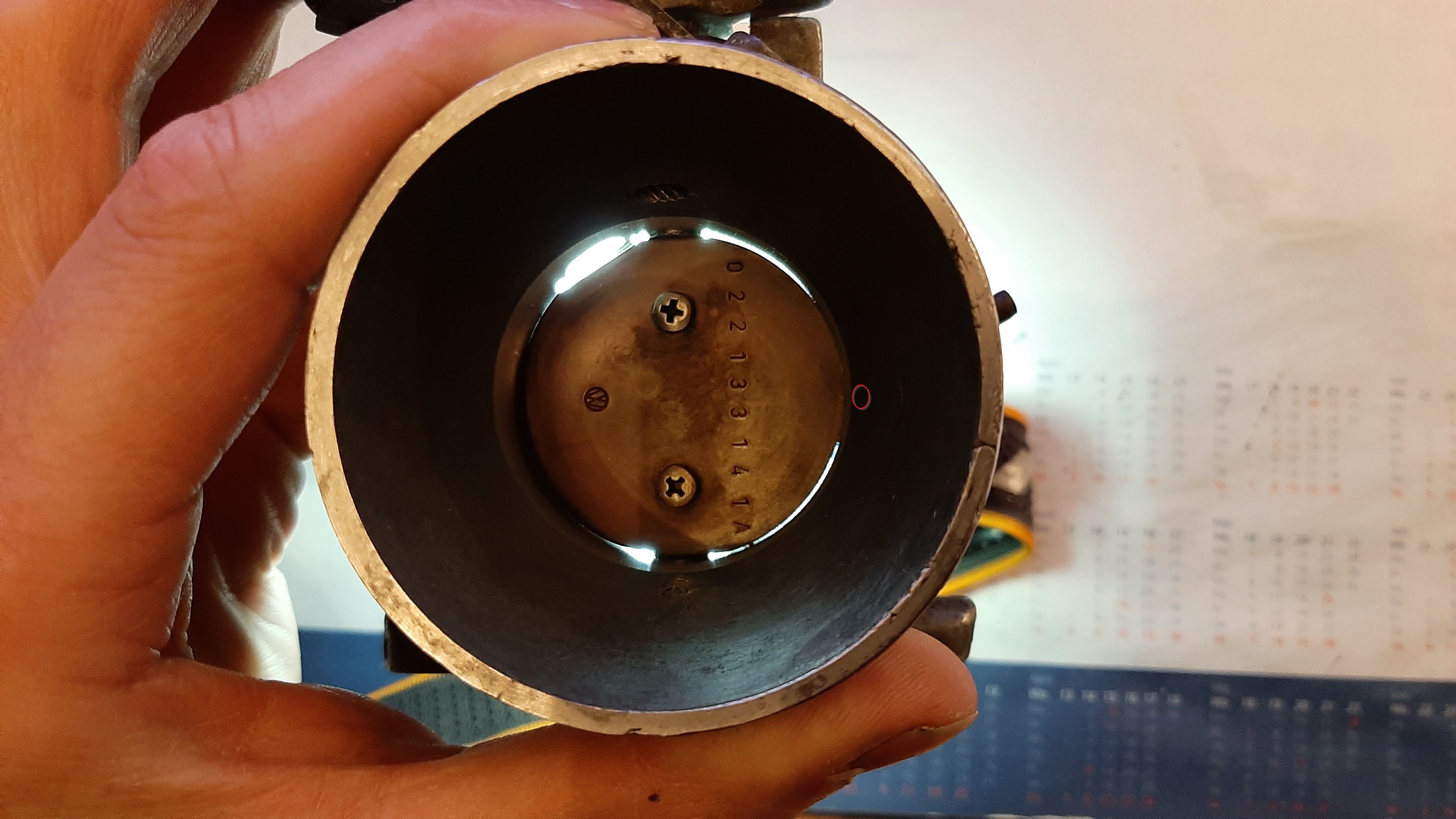

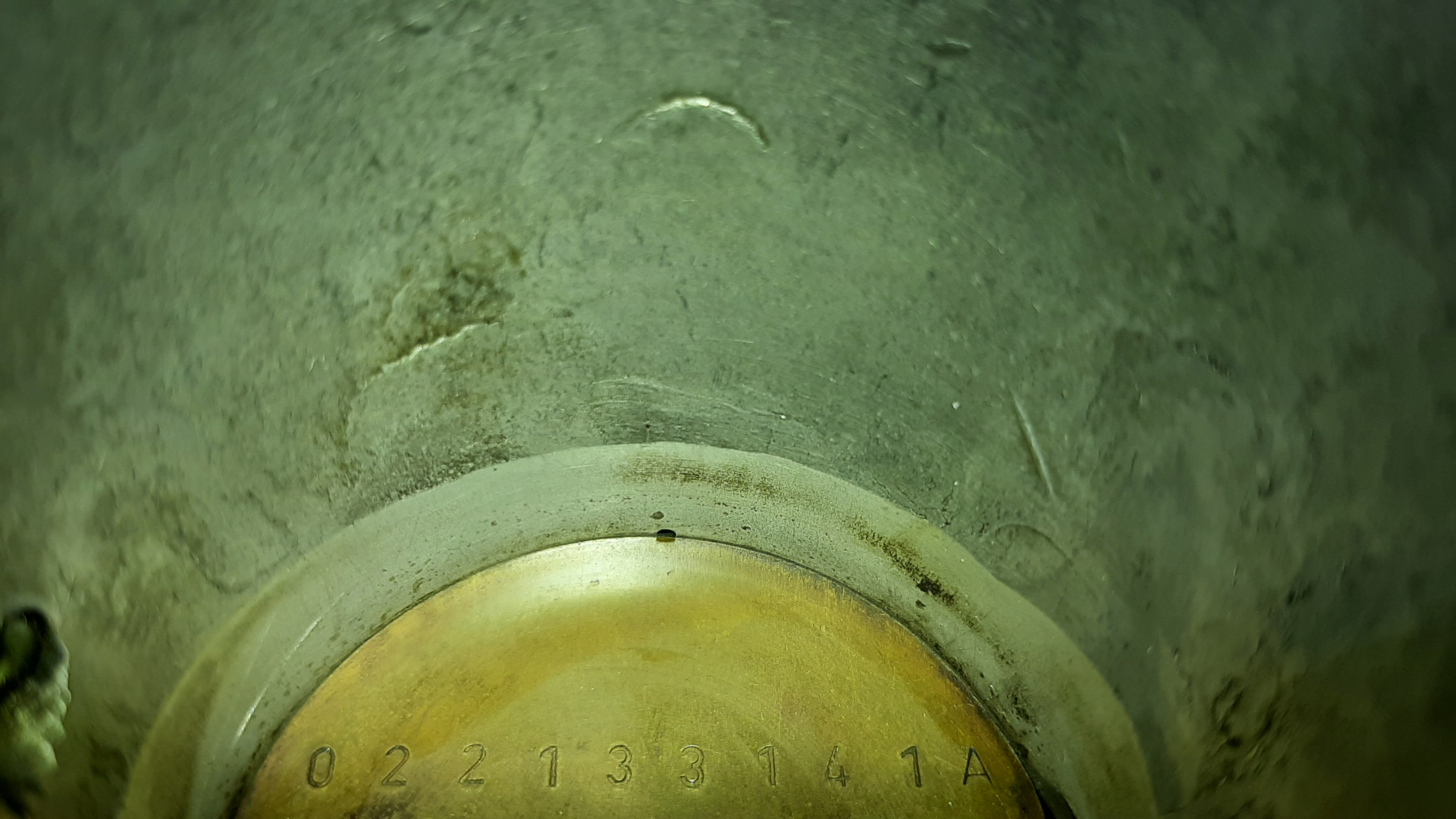

Ich bin auch gerade dabei meine Drosselklappe zu überarbeiten da diese oben an dem Dichtring Falschluft zieht. Das komisch zischen hat meiner übrigens auch. Einige Schrauberkollegen haben mich schon für bekloppt gehalten. Sie waren der Meinung das es völlig normal sei.
Wie dicht muss die Drosselklappe im geschlossenen Zustand denn sein bzw. welcher Verschleiß ist noch zulässig? Im Bereich der kleinen Unterduckbohrung ist die Klappe bei mir geschlossen. Allerdings verschließt der Rand der Klappe die Bohrung zu ca. 50%. Ich habe mal ein paar Bilder von meiner Klappe angehängt.
Beiträge: 5090
Re: Drosselklappenteil 2,0l Einspritzer (Mkb GD, GE)
Hi Michael,
das ist weit jenseits von dem was ich tolerieren würde.
Die Klappe liegt eigentlich komplett an der Wand an und nur an der Beipassschraube ist ein Durchgang.
Das muss nicht immer 100% sein, solange die Unterdruckverstellung noch einwandfrei funktioniert. Beim Einspritzer hat man ja nur eine Drosselklappe, weshalb das ganze ja immer für alle 4 Zylinder syncron ist.
Aber bei dir ist das ja sehr weit abgenutzt.
Da kannst du erst mal probieren die Klappe zu tauschen. (Ich habe ja Überholungssätze da)
Wenn das nicht klappt muss man die DK auf drehen und eine Klappe mit Übermaß einbauen.
Die Übermaßklappen habe ich auch hier liegen, aber das ist kein Plug and Play Umbau.
Da spindel ich die Gehäuse so weit auf, das die Übermaßklappe schön anliegt und der Alu Körper wieder schön rund ist.
Das ist aber alles nicht mal eben, wenn es gut werden soll.
