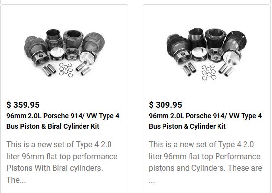

ich danke gerade über Vor und Nachteile der Alu Biral Zylinder nach.
Der Preisunterschied ist ja nicht so groß, wenn man über den Teich schaut.
Gerade mal 50$ Unterschied.
Wenn man in Deutschland bei den Händlern schaut, sind die Alu Biral Zylindersätze fast doppelt so teuer, im Vergleich zu den Standard Zylindersätzen.
Wenn die Dinger im Einkauf nur 50$ teurer sind, warum werden die hier kaum angeboten?
Und wenn sie mal zum Verkauf stehen, warum dann zum doppelten Preis?
Werden die noch umgearbeitet?

Das ist wirklich heftig. Ich hab 2013 für die Alu-Biral bei Orratech noch 495 € bezahlt.
Jetzt stehen die da mit 795€ in der Liste ?
Bei 307€ (359$) in den USA find ich den Aufschlag sportlich.
