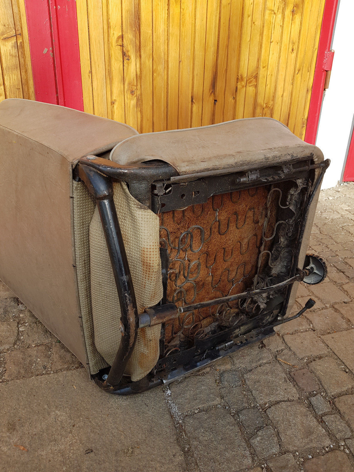

In meinem jugendlichen Leichtsinn habe ich einen Fahrersitz gekauft, bevor ich den Bus zuhause hatte. Jetzt, beim Einbau, merkte ich, dass der neue Sitz nicht passt.
Kann ich die Schienen vom alten Sitz an den neuen schweißen? Ich möchte nicht unbedingt 150 Euro für passende Sitzschienen ausgeben wenns auch günstiger ginge.
Hier mein Sitz von unten der rein soll:

Bist Du sicher das das ein t2 Sitz ist den Du da gekauft hast ?
Ich bin nicht so der Kenner in solchen Angelegenheiten aber der
abgebildete Sitz kommt mir komisch vor.

Moin, also ich müsst mich schon sehr täuschen, aber der sieht aus wie der Sitz in meinem T2a. Den habe ich nämlich gerade zerlegt.

OK, dann T2a Sitz wieder verkaufen und nen passenden besorgen.
Da würde ich mir keine Schweissarbeiten für antun.
#micha#

Da gab’s kürzlich hier im Forum einen Thread zum Thema Unterschiede Fahrersitz. In der ist schon einiges beschrieben.
Vor allem würde ich es dem Sitz nicht antun und dran rumschweißen

Wenn der Unterbau noch gut und ohne gebrochene Wellenfedern ist verkaufe ihn besser wieder. Woanders wird bestimmt explizit nach einem T2a Fahrersitz gesucht.

… so einen Fahrersitz habe ich auch noch in meinem T2a/b. Wie lange diese Ausführung zum Einsatz kam, weiß ich gerade nicht zu beantworten, vielleicht steht hier etwas drin:

… auf dem Bild kann ich das nicht so gut erkennen, mir scheint die Welle für die Lehnen-Verstellung (großer Drehknopf) verbogen zu sein, das muss gerade!
MichaB hat geschrieben: 13.06.2018 20:43 OK, dann T2a Sitz wieder verkaufen und nen passenden besorgen.
… ist sicherlich das sinnvollste, ich wüsste jetzt auch garnicht, wo man die passenden Schienen für den Sitz herbekommen könnte. :?
