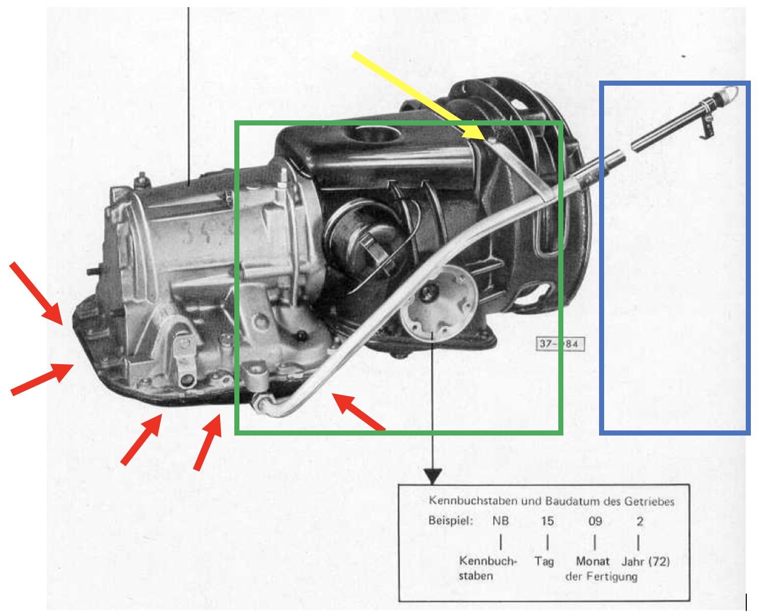

Die blieb dran (da nicht zu öffnen). Die ganze Wanne samt der unteren hälfte des Peilstab-Rohr wurde abgenommen:
1. Peilstab entfernen und obere Hälfte des Peilstab-Rohr abschrauben (blauer Kasten) --> das Verbindungsstück siehst du zwischen den farbigen Kästen
2. Schraube der Querspange lösen (gelber Pfeil)
3. Schrauben der Ölwanne lösen (Rote Pfeile)
4. Ölwanne samt unterer hälfte des Peilstab-Rohr abnehmen (grüner Kasten).
Im Anschluss Dichtung erneuert, das Peilstab-Rohr wieder Richtung Motorraum durchgefummelt und die Wanne wieder festgeschraubt.
Mit einer ausreichend großen Auffangwanne geht das ohne die Werkstatt zu versauen.
Sei vorsichtig, wenn du das mit betriebswarmen Getriebe-(Öl) machst, dass wird ziemlich heiß in den Ecken und ATF-Öl ist dermatologisch auch nicht so doll :troll:
Wenn es am Einfüllrohr feucht ist, würde ich erstmal versuchen mit Dichtungspaste etc. beizugeben.
Viel Erfolgt!

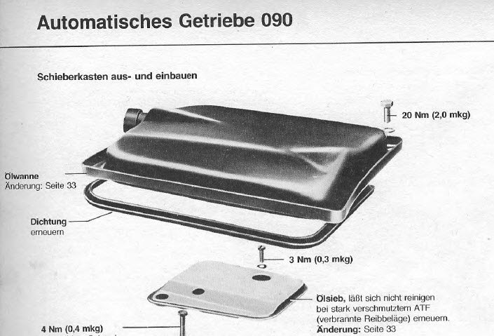

wie ist das Anzugsmoment für die Korkdichtung?
Für die Gummidichtung sind es 10 Nm.
Bei mir sind die Schrauben sehr locker gewesen. Jetzt hab ich ein paarmal nachgezogen und ich habe das Gefühl sie werden jedesmal wieder lockerer. Ich hab jetzt 13Nm eingestellt - weniger kann mein Drehmomentschlüssel nicht.
Gruß Bernd

TEH 29920 hat geschrieben: 06.08.2018 15:31 wie ist das Anzugsmoment für die Korkdichtung?
Bei der Gummidichtung sollten es nach meinen Unterlagen 20 Nm sein.
Die 10Nm bekommt der Deckel für den Achsantrieb.
Für die Kork-Version habe ich keine Werksangabe.
Ich hab es damals gefühlvoll (Ohne Drehmoment) angezogen und nach der ersten Fahrt nochmals kontrolliert.
Würde mich im Zweifel an den 20Nm orientieren bzw. knapp darunter bleiben (~15Nm)
Wichtig ist über Kreuz anziehen, damit die Dichtung sich schön setzen kann.
Unterlagscheibe nicht vergessen und sofern alles dicht ist lieber mit Schraubensicherung als zu viel Nm arbeiten.
