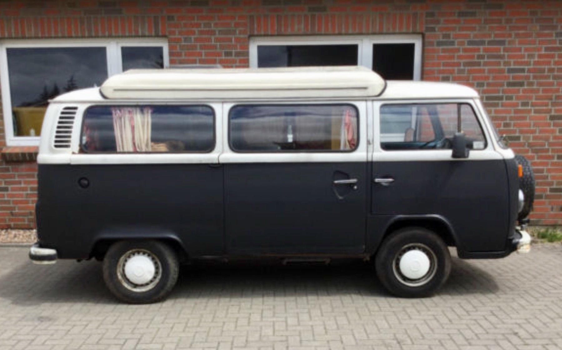

Anbei das Bild mit dem aufgestellten Dach. Welches Dach das ist würde mich schon interessieren, da ich auch neuen Stoff brauche.

die Eckradien deiner Fenster sind zu groß. Außerdem ist die hintere Kante des hinteren Fensters etwas zu steil. Die Farbwahl finde ich übrigens klasse, solltest du sie umsetzen.

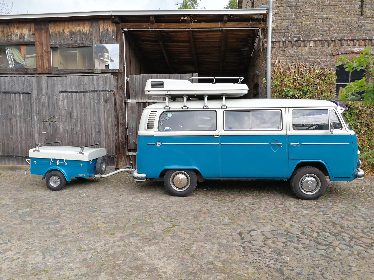

Hier mal meiner mit originalen Fenstern / Fensterrahmen und in Ozeanicblau mit Pastellweiß (mit alternative für die Kinderunterbringung auf dem Dach :mrgreen: )
schöne Grüße

zum Dach: ich tippe auf Danbury.
Hier mal bei Rolf-Stephan gefundener Prospekt:
http://www.vw-t2-bulli.de/data/books/br ... anbury.pdf
der dortige Bulli hat übrigens auch nachträglich eingesetzte Fenster.

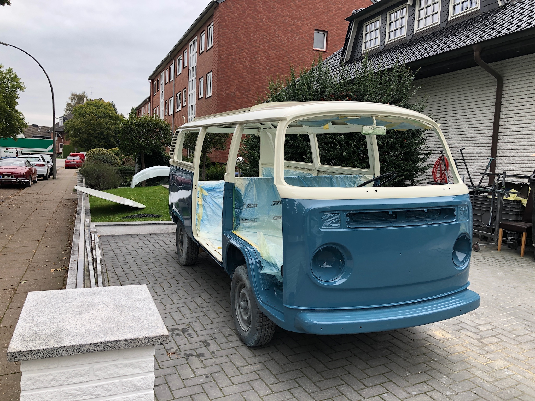

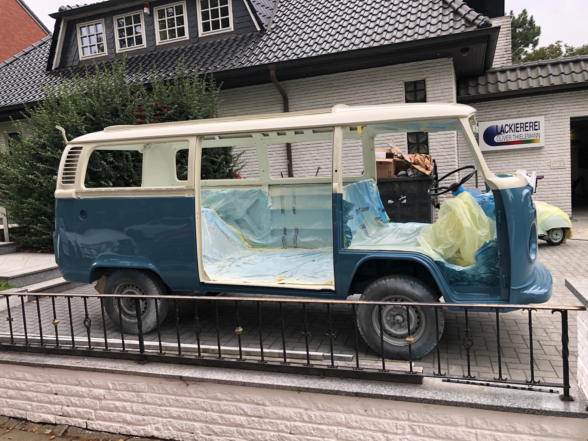

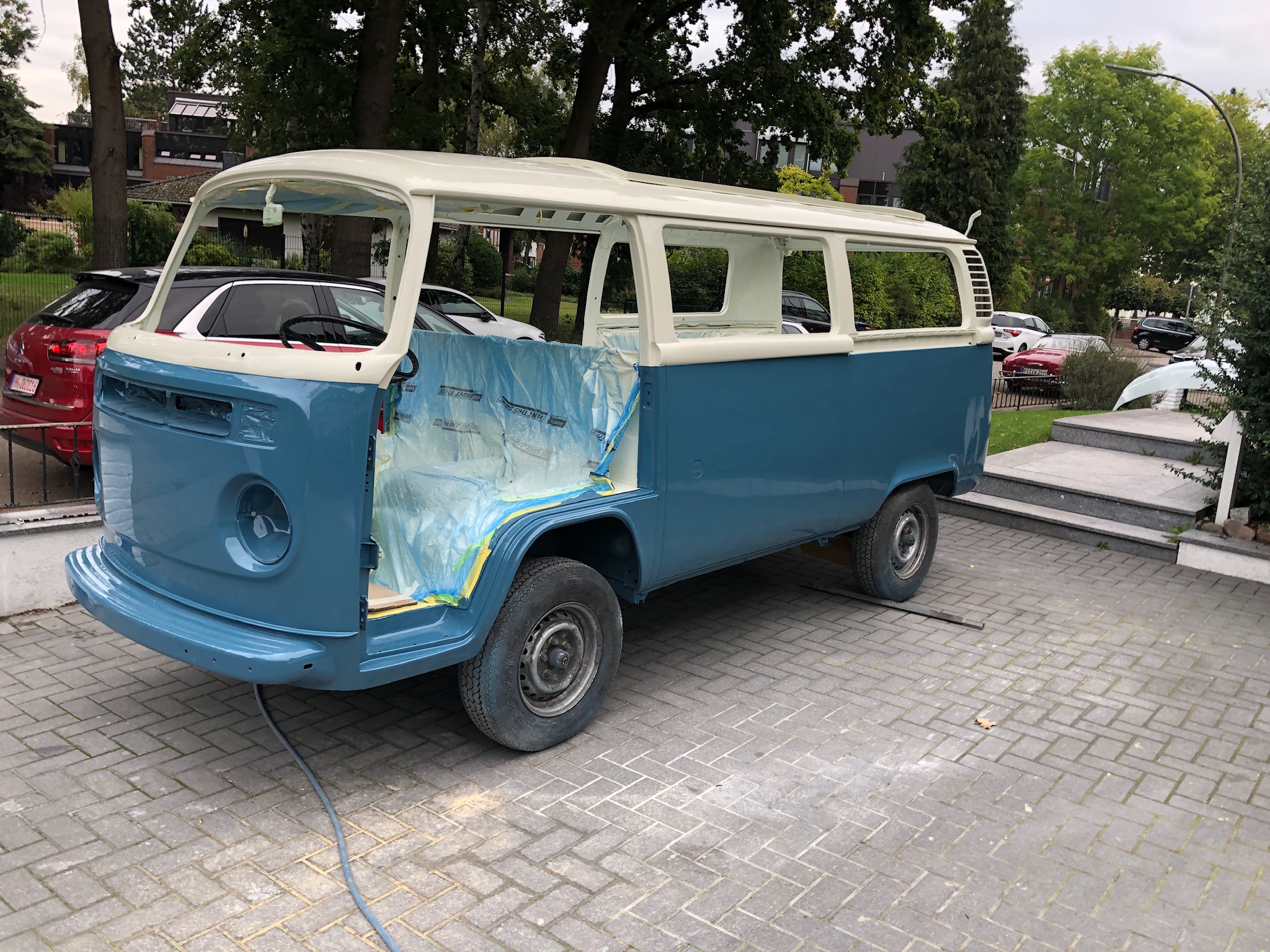

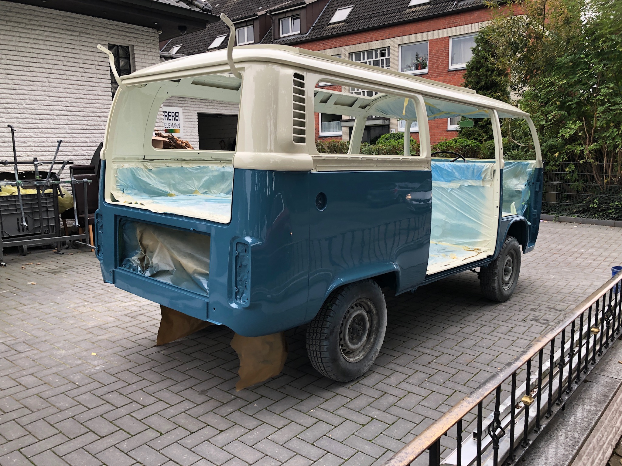

Moin ihr lieben,
nach viel, viel, viel mehr Arbeit als Gedacht konnte ich den Bus jetzt endlich vom Lackierer abholen. Es ist ein typischer Eisberg gewesen. Ich wusste vorher das ich die Seitenwand und das HeckBlech machen muss. Letztendlich habe ich zusätzlich rundum alle Kanten (also die Ecken, Innen und Aussenschweller, alle unteren Holme, Radläufe, die Kniestücke und den Frontscheibenrahmen) gemacht. Da ein Bekannter meinte, dass die Dichtung an den ausgeschnitten Fenstern nie ordentlich abdichten, habe ich mir T2 Fenster aus Schlachtbussen besorgt, die in die Innen und Außenseite aufgetrennt und eingeschweißt. Damit man oben schlafen kann habe ich das Hub- in ein Aufstelldach umgerüstet. Es ist doch nicht Ozeanikblau geworden, sondern ich habe mich wieder für Neptunblau entschieden, da er vorher auch so war. Außerdem habe ich eben meinen Avatar angepasst :)
Anbei ein paar Bilder für die, die es interessiert:
