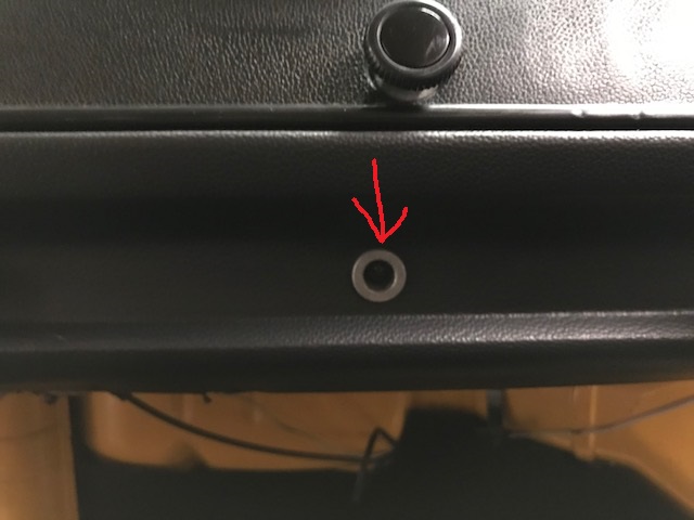

Das meiste ist ja sogar schon beantwortet, die Stangen sind wirklich vom Kinderbett, den Stoff habe ich auch wiedergefunden.
Zum Vorhang für die vorderen Scheiben: gehört da denn vielleicht ein Gummizug rein? Bei mir ist keiner drin. Vielleicht ist das der Grund, warum es nicht geht.
Folgende Bilder habe ich nochmal angehangen von Dingen, die mir nicht klar sind:
Bild 6 nur als Info, werde ich abklemmen, damit kann ich den Bus ohne Schlüssel starten, Zündschloss ist einwandfrei, kann mir den Sinn immer noch nicht erklären, egal.
Bilder 11 zeigen die Halter, die sehen mehr nicht so aus, als wenn es Zubehör oder selbst gemacht, Funktion weiter unbekannt
Bild 12 ist der komische Stromanschluss, irgendwo habe ich die Teile schon mal gesehen, kennt das einer von euch?

Es gibt neben dem klassischen Zigarettenanzünder eine kleinere (und kontaktsichere) Buchse zum Zweck der Stromversorgung. Das nennst sich Normsteckdose und schafft 15-20A. So was hatten wir früher in unserem Boot für die Kühlbox.1302s-micha hat geschrieben:...

Ja.1302s-micha hat geschrieben: ↑15.07.2018 11:41Zum Vorhang für die vorderen Scheiben: gehört da denn vielleicht ein Gummizug rein?
https://www.vw-t2-bulli.de/index.php?de ... n-curtains
Halter einer Ablage, aber recht einfacher Art, tippe eher modernes Repro (vielleicht so eine Plastewanne)Bilder 11 zeigen die Halter
Für die klassische von Kamei ist es z.B. nicht.
Nix komisch - ganz normaler 12V Stromanschluss nach Norm - haben viele klassischen Autos und Bullis.Bild 12 ist der komische Stromanschluss
