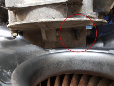

Anbei noch ein Foto von dem Plastikdings.
Das im roten Kreis
Das im roten Kreis

Ja, das ist der OT-Geber, also nicht weiter drum kümmern / wundern.

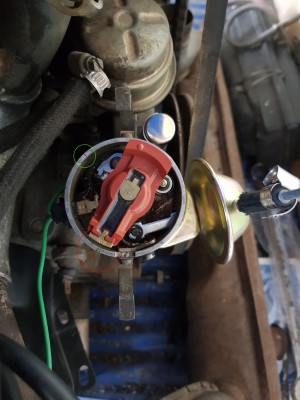

Der Finger zeigt auf eine Kerbe und in Richtung Zylinder 3 und 4. Ich lade später ein Foto hoch wenn ich zuhause bin.
Der Verteiler war schon drin, Nummer ist 0231168015 von BOSCH. VW Nummer hat er 043905205L.
Is es denn nicht egal, wie die Welle drin ist? Solange ich den Verteiler doch auf den ersten OT drehen kann, müsste es doch passen

So, zuhause und Foto hochgeladen.
Ich hab zwei Kerben markiert, auf der "roten" ist der OT vom ersten Zylinder und von da aus gehe ich dann auch mit den Zündkabeln. Also 1-4-3-2 reihum.
Sollte der Verteilerfinger auf der "grünen" Kerbe stehen, dann müsste ich die Welle wirklich ausbauen und drehen aber wie gesagt: muss ich das zwingend?
