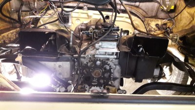

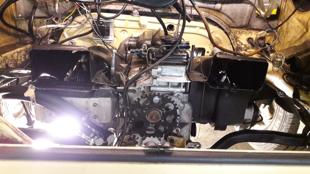

Langsam geht es weiter mit dem zusammenbau meines Motors. Habe das Thermosthat verbaut. Nun ecken die Ringösen an den Seiten an?
Ist das bei Euch auch so oder verdreht Ihr die Ösen in Richtung Traverse. Was Ich ja eigendlich nicht so schön finden würde,da Ich vermite das die Motortraverse daran schleift.
Oder würdet Ihr von der Ringöseeine kleine Ecke abfeilen?

Hi Micky,
die Ecke ist ein Henne Ei Problem.
Bevor du nicht den Auspuff mit dem Gewinkelten Gebläserohr montiert hast, ist da unendlich viel Platz.
Und man meint wie toll das doch alles da eingebaut werden kann.
Aber wenn erst einmal der Auspuff montiert ist, dann ist da plötzlich gar kein Platz mehr und die Abgänge können eigentlich nur noch in einer Stellung montiert werden.
Und das ist garantiert nicht die, die man sich ohne Wärmetauscher ausgesucht hat.
Ich habe mir in eine der Ringösen ein gebogenes Rohr eingelötet:
Damit umgehe ich das Problem, das da unten quasi kein Platz ist.
Aber das war auch ein langsamer Findungsprozess, bis das mal gepasst hat.
Die Abgänge dürfen auf gar keinen Fall mit der Motortraverse in Berührung kommen!
Die Traverse hängt fest an der Karosserie.
Der Motor ist "schwimmend" gelagert.
Das einfachst ist das Rohr zum Gebläse weglassen.
Den Wärmetauscher sicher verschließen und die Ölkühlerschläuche gerade da raus führen.
(Der Abgang am Gebläse muss dann auch verschlossen werden.)
Der Anschluss vom Ölkühler hat mich viel Zeit und Nerven gekostet.
Und je nach dem, wie man die US Abgasanlage montiert, gewinnt oder verliert man rund 10mm Platz an der Stelle.
(Man kann wenn man alle Flansche löst und den WT in eine Richtung drückt, dabei wieder fest schraubt, viel Platz gewinnen.)
Viel Erfolg,

Hi
Die einfachste Lösung fällt schonmal weg.
Was Ich bei Dir nicht verstehe Thomas,die Schläuche laufen bei DIr vor dem Ölkühler her,wenn man von Hinten schaut. Da ist später doch kein Platz?
Mir fehlt das Rohr für den WT noch. Ist Unterwegs zu mir.
Wäre es nicht einfacher sich einen Adapter zu drehen. Um mit den Schläuchen weiter rauszukommen?

Micky77 hat geschrieben: ↑18.08.2018 18:31 Was Ich bei Dir nicht verstehe Thomas,die Schläuche laufen bei DIr vor dem Ölkühler her,wenn man von Hinten schaut. Da ist später doch kein Platz?
Doch, das passt auf den Millimeter genau da rein. Deshalb habe ich für einen Abgang ja auch das gebogene Rohr in die Ringöse gebaut.
Mit den Originalen Ösen passte das bei mir nicht. Das ist halt alles eng, egal in welche Richtung man raus geht.
Schau mal ein paar Seiten zurück:
viewtopic.php?f=7&t=18362&start=45
Volvo Boy hat das ähnlich geführt.
Deine Zeichnung habe ich noch nicht ganz verstanden...
Du solltest halt erst mal alles einbauen, bevor du meinst das passt.
Eigentlich ist das alles Mist und viel zu eng.
Und denk dran das die Motortraverse fest steht. Ich hatte bei uns mal einen Ölkühlerschlauch an der Traverse befestigt.
Dadurch ist dann der Schlauch in der Verpressung undicht geworden, weil da wohl zu viel Bewegung drin war.
Deshalb nehme ich auch nur noch Schlauchschellen, die kann man auch im Urlaub neu ansetzen, Verpressungen nicht.
Auch wenn Verpressungen eigentlich die bessere Technik sind.
Aber Schlauchschellen gibt es auch in allen Qualitäten, da gibt es auch brauchbare Sachen.

Dann werde Ich erstmal warten bis mein Rohr ankommt und Ich den WT montiere.
Und wie ich es dann löse.
Meine Gedanken war einfach aus einem 6kant eine Verlängerung zu drehen.
Aussengewinde in den Thermostat und dann eine innengewinde für die Ringöse sodass man einfach gerade weiter rauskommt .
Aber Ich schaue mal wie Ich löse oder ob Ich mich Eurer Lösung anschließe.
