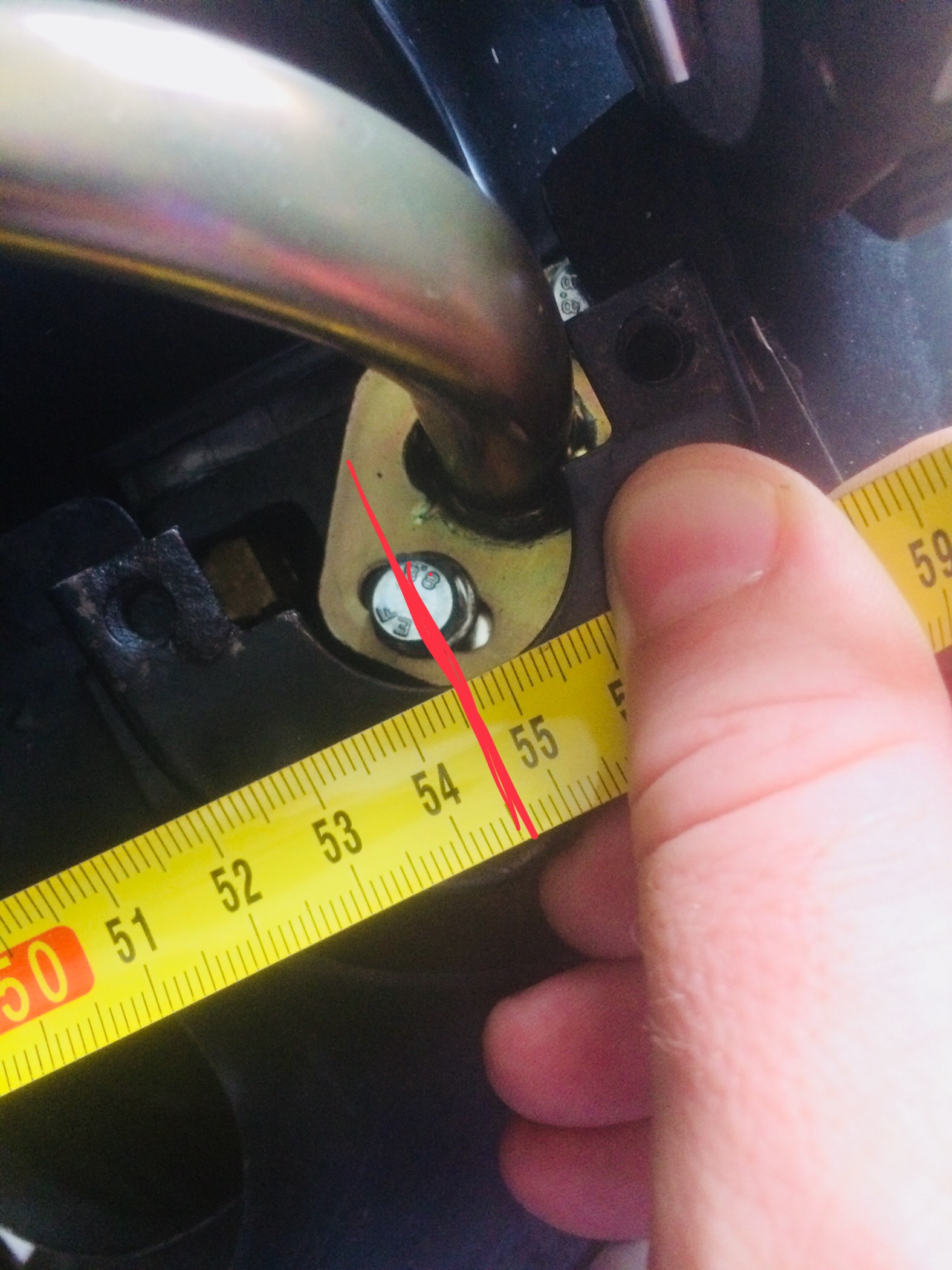

Re: Motorabdeckblech hinten
Hier noch ein paar Bilder:
Am Anschluss der Vorwärmung passt das Motorblech nicht.
Also von den Vorwärmrohren jeweils Mitte, konnte ich einen Abstand von 57,4 cm messen.
Die hinteren 6mm Bohrungen stehen 54,3 cm auseinander und die vorderen äußeren zur Motorblockseite haben einen Abstand von 60,7 cm.
… bin einmal gespannt, was bei Dir nun herauskommt.
Ich komm auf ähnliche Werte:Norbert*848b hat geschrieben: ↑29.08.2018 19:36Also von den Vorwärmrohren jeweils Mitte, konnte ich einen Abstand von 57,4 cm messen.
Habe aber im Lager noch das wirklich passende Motorabdeckblech gefunden, leider muss ich jetzt noch das Blech hinter der Riemenscheibe tauschen, da auch hier das falsche schmale Blech drin ist. Dadurch passt aufgrund der unteren Rundung das Motorabdeckblech nicht.
