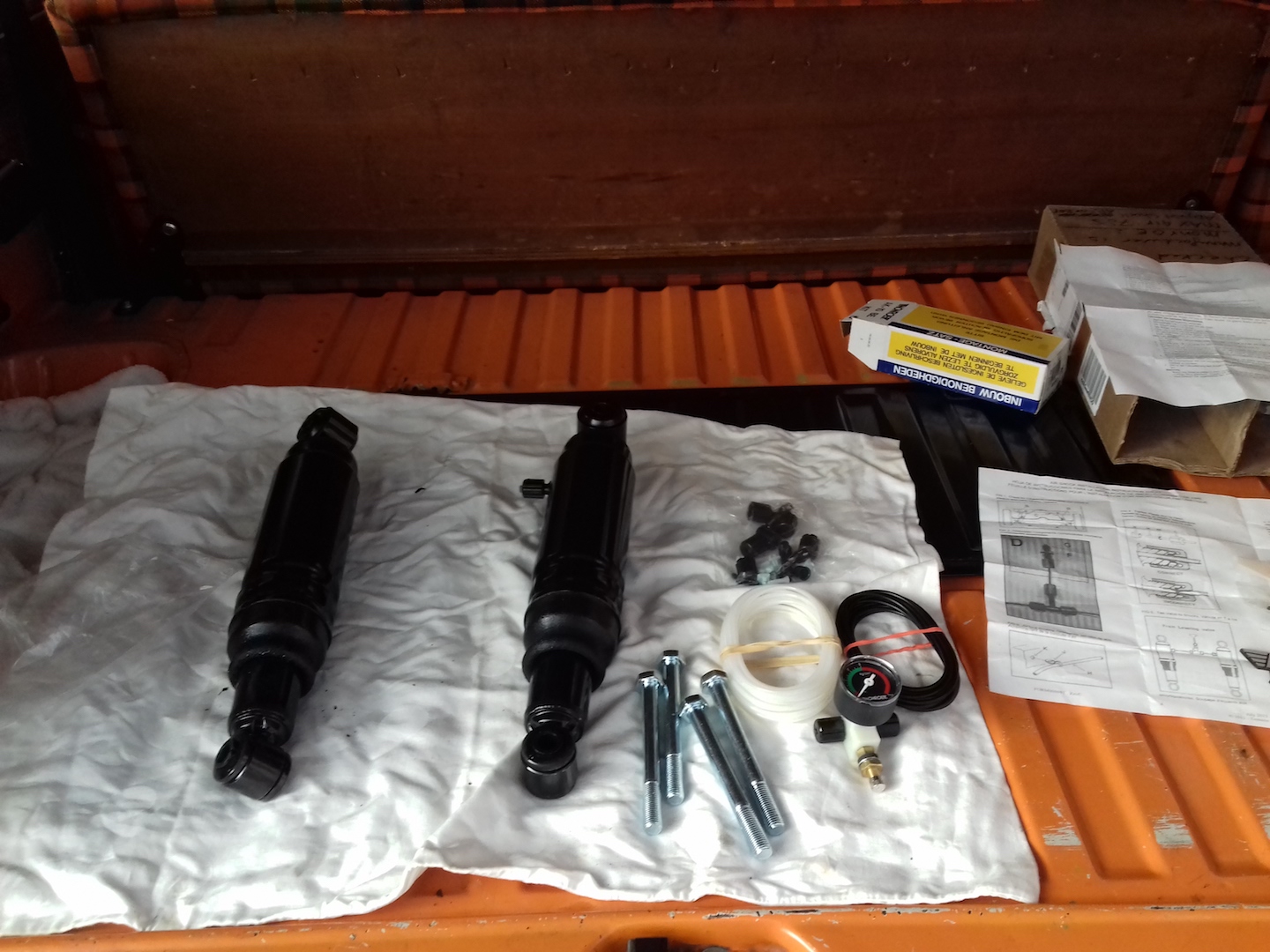

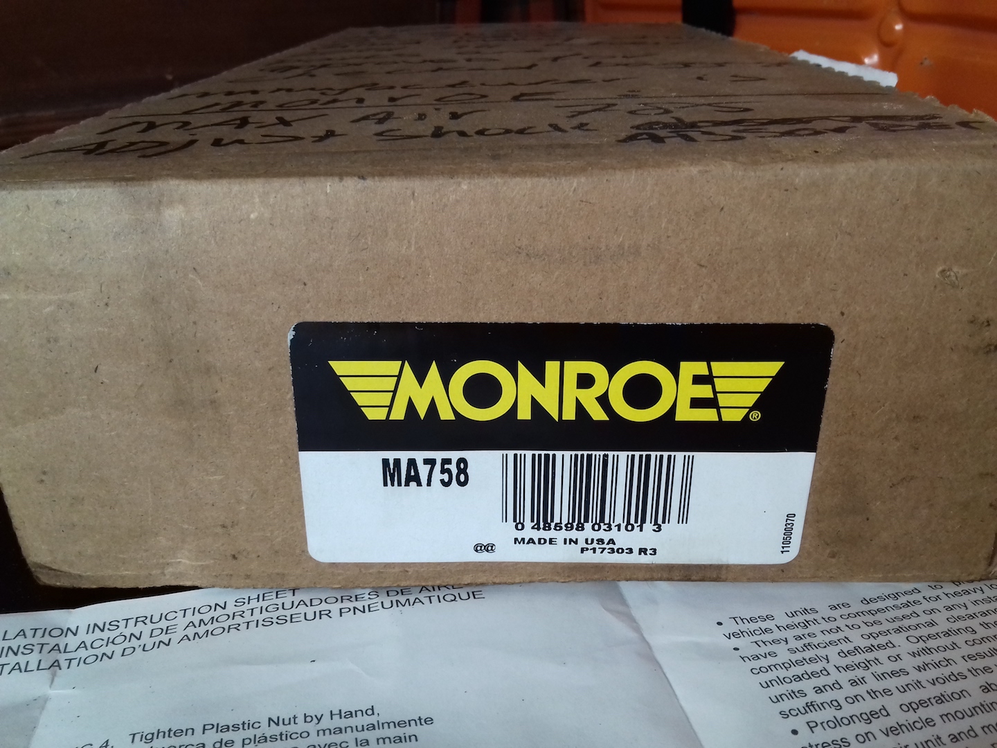

Gestern nach ca. 3 Monaten endlich etwas Zeit gefunden und die hinteren Stoßdämpfer gegen einen Satz Monroe Ride Leveler ausgetauscht :D
Ich war es einfach satt das der Bulli mit 2. Batterie und Westfalia-Auastattung hinten etwas hängt.
Jetzt kann ich ihn je nach Beladung einfach "anpassen" :mrgreen:

Beiträge: 3715
Registriert: 15.09.2008 21:12
Beitrag von Polle »
Jau. Genau so hab ich das auch verbaut.
Die Folge war n pickierter Blick seitens der Rennleitung und ne Mängelmeldung zur Begutachtung eines Sachverständigen.

Beitrag von IngoLaenen *753 »
Ok, dann werde ich mir wohl doch noch einen "besseren" Platz für das Manometer suchen müssen :?

Kennt jemand die Mindestlänge dieser Dämpfer bei denen man sie (insbesondere den Gummibalg) betreiben kann?
Mein Bulli ist deutlich tiefer, aber ich hätte trotzdem gerne die Ride Leveler, idealerweise auch für vorne.

Matthias S.
Beiträge: 1612
Registriert: 24.08.2012 21:21
Beitrag von Matthias S. »
Polle hat geschrieben: 04.09.2018 20:36 Jau. Genau so hab ich das auch verbaut.
Hallo Polle, kannst Du mal näher Beschreiben wie die Sache ausgegangen ist? Rückbau, Eintragung oder weiter gefahren?
