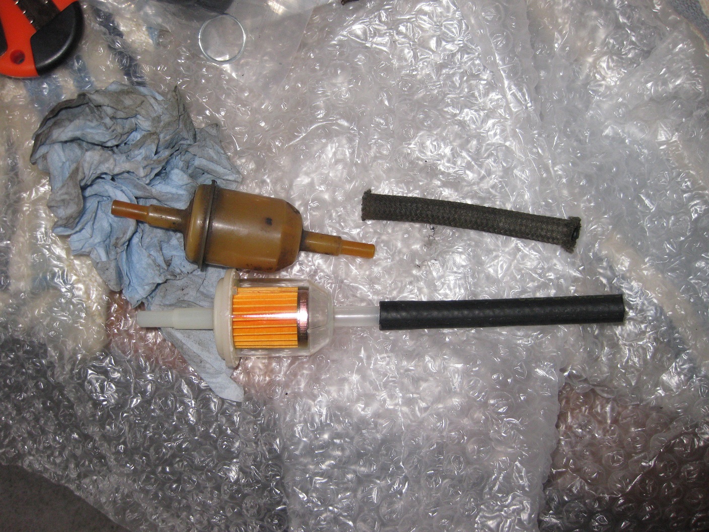

Hab mal das letzte Stück alten Benzinschlauch gewechselt, direkt unterm Tank.
Der alte Schlauch war weder porös noch sonstwie beschädigt oder auffällig. Dennoch ist er nun getauscht und ein neuer Benzinfilter eingezogen.
Hinweis für alle, die das noch machen müssen:
1) Der Biegeradius des neuen Schlauchs ist größer als beim textilummantelten Schlauch. Daher lieber etwas länger abschneiden und auf spannungsfreie Montage achten.
2) Der textilummantelte Schlauch war einfach nur gesteckt, am Tank und ebenso am Filter. Der neue Schlauch sitzt ab Tankauslass sehr locker und musste auf jeden Fall mit einer Schelle gesichert werden, das hab ich ebenso beim Filter gemacht.

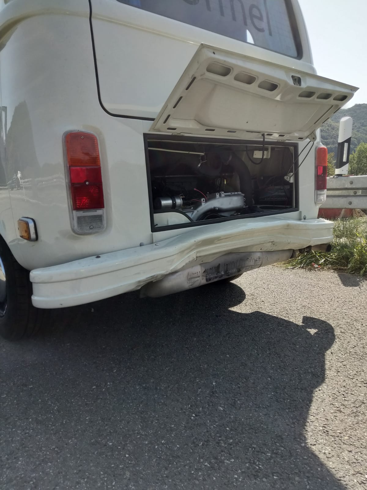

Da es sich laut meiner Info im Verein schon am rumsprechen ist... da Hatte ein Auto meinen Urmel ziemlich gern... und wollte ihm wohl etwas gutes tun...
Ach sch....
Aber man sieht dass die Bezeichnung "Stoßstange" hier noch angebracht ist. Das hält sich ja hoffentlich in Grenzen. Viel Glück
Gesendet von meinem CUBOT X18 mit TapatalkMax Burn hat geschrieben:Da es sich laut meiner Info im Verein schon am rumsprechen ist... da Hatte ein Auto meinen Urmel ziemlich gern... und wollte ihm wohl etwas gutes tun...![]()

Das ist ja ärgerlich, der ist doch gerade erst fertig geworden? Wie siehts unten drunter aus?
Grüße, Matthias
Nicht viel besser leider...
Gesendet von meinem PH-1 mit TapatalkMatthias S. hat geschrieben:Das ist ja ärgerlich, der ist doch gerade erst fertig geworden? Wie siehts unten drunter aus?
Grüße, Matthias
Ach so´n Mist, hoffentlich ist niemand ernsthaft verletzt worden.
Wie wird eigentlich bei solch einem Unfall ermittelt, ob der Motor was abbekommen hat?
Der Auspuff hat ja ordentlich Aufprallenergie abbekommen, die er dann über die Wärmetauscher an die Die Zylinderköpfe und Zylinder/Stehbolzen weitergeleitet hat.

Bei solchen Schäden stellen sich auch die beauftragten Gutachter doof an, die können nur Blechschäden. Meine Tochter hat mal einen Streifschuss von einem Alfa an das Hinterrad ihres Pendelachskäfers bekommen, der Kötflügel war Matsch und der ganze Antrieb war 15mm verschoben. Mein Gott was haben die sich angestellt, immer wieder wurde vorgerechnet das doch nicht sein kann was offensichtlich war, zum Spur vermessen geschickt und auch da hatte keiner Ahnung, und gerichtet habe es ich letztlich selbst.

Ich würde mir einen passenden Gutachter raussuchen mit dem man redennkann und Ihn auf defekte hinweisen kann.
Hätte da weniger bedenken. Es gibt auch Gutachter speziell für Oldies.
Natürlich sollte man sich vorher schlau machen.
Viel Glück Max.
Bei Interesse kann Ich dir einen Namen sagen. Nummer hast ja. Ist allerdings 150km Bonnie entfernt.
Viel Glück Max.
