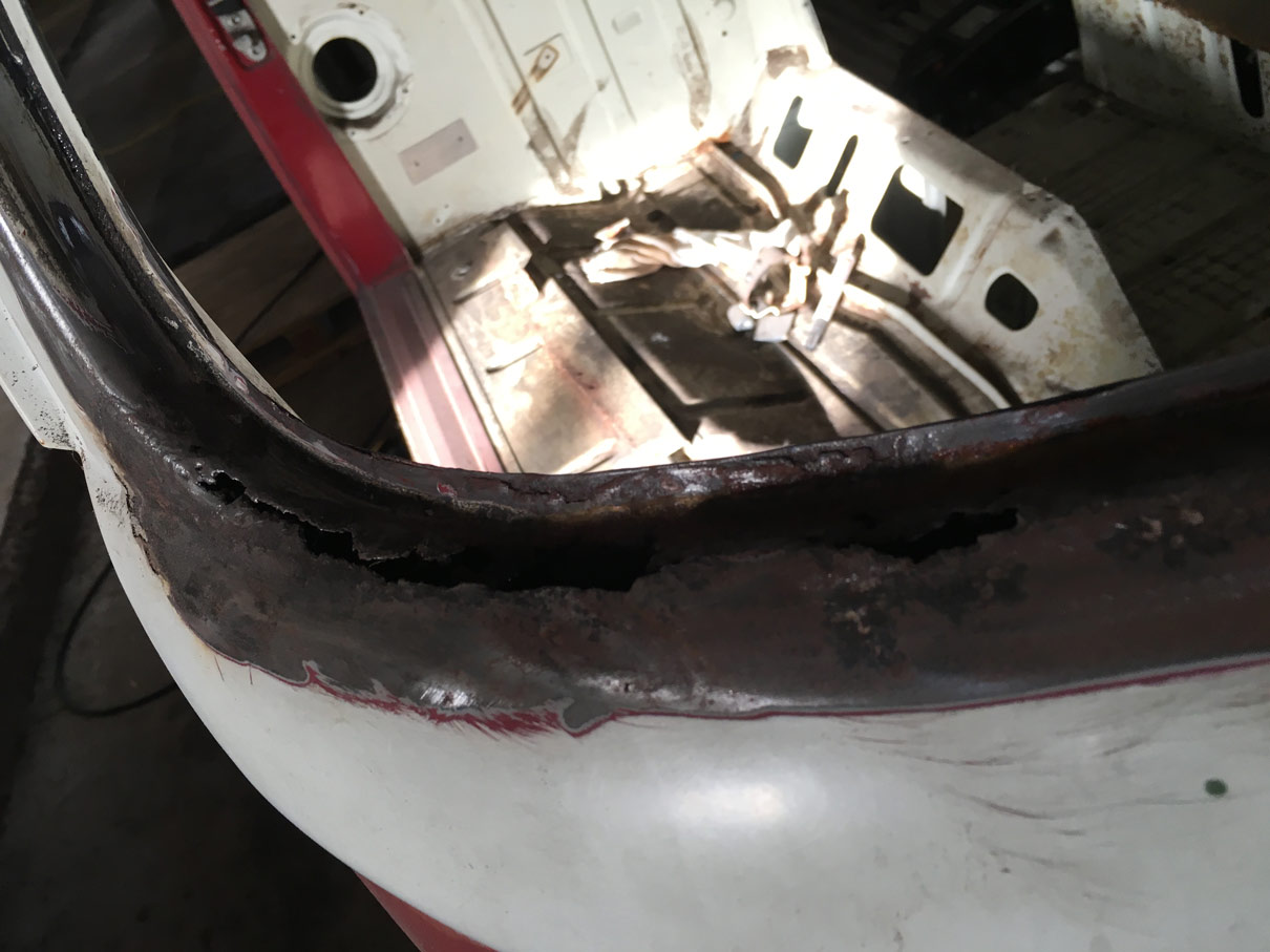

Ich poste mal die Bilder von den Roststellen, dann könnt Ihr Euch selber ein Bild machen und mir evtl. sagen welche Methode Ihr anwenden würdet... Bis auf den SCheibenrahmen sieht das Frontblech wie gesagt echt gut aus, und ich würde wirklich gerne so viel Originalsubstanz wie möglich erhalten.
Danke für Eure Ratschläge!
Bei diesen riesen Löchern in der Front verspreche ich dir, dass das Wasser auch unten am Querprofil schon einiges angerichtet hat, mach die Front ab....

Würde auch die komplette Front ersetzten.
Das ist unterm Strich das kleinere „Übel“.
Gönn dir das klassik fab Teil...!

wegen sowas (die zwei üblichen Stellen von den Bildern) macht man nach meinem Dafürhalten eine ansonsten unverbeulte, unverspachtelte T2a-Front noch aus dem Original-VW-Press-Werkzeug eigentlich nicht ab. Obwohl es die Nachbau-Klassik-Fab T2a Front mittlerweile für teures Geld gibt . Die muss man auch erstmal wieder sauber hin-gespenglert bekommen. Das können nur Wenige gut. Vielleicht meldet sich einer von denen hier noch.
Dieses Reparaturblech mit Wulst für den Fensterrahmen bis zur Mitte des Wulstes beschneiden , in der Mitte des Wulstes auf Stoß schweissen und verzinnen. Fensteröffnung vorher nachher vermessen - klar ist ganz wichtig dieser Hinweis.
Richtig ist auch daß unten im Stegblechbereich mittlerweile auch Korrosion sein könnte - aber das muss man halt prüfen und notfalls von unten sanieren. Es ist eine Frage welchen Tiefgang diese Resto haben soll.

also ich würde auch von einem Tausch der Front wegen diesen kleinen Roststellen abraten.Die Schofield Front ist eine dünne IGP Front die umgeschweist wurde.....Würde ich nicht nehmen.Die KlassikFab Front ist echt top aber wer sowas noch nie eingeschweißt hat wird wohl öfters fluchen.Machbar ist es zwar aber man muss gerade im Bereich der A Säulen sauber arbeiten
