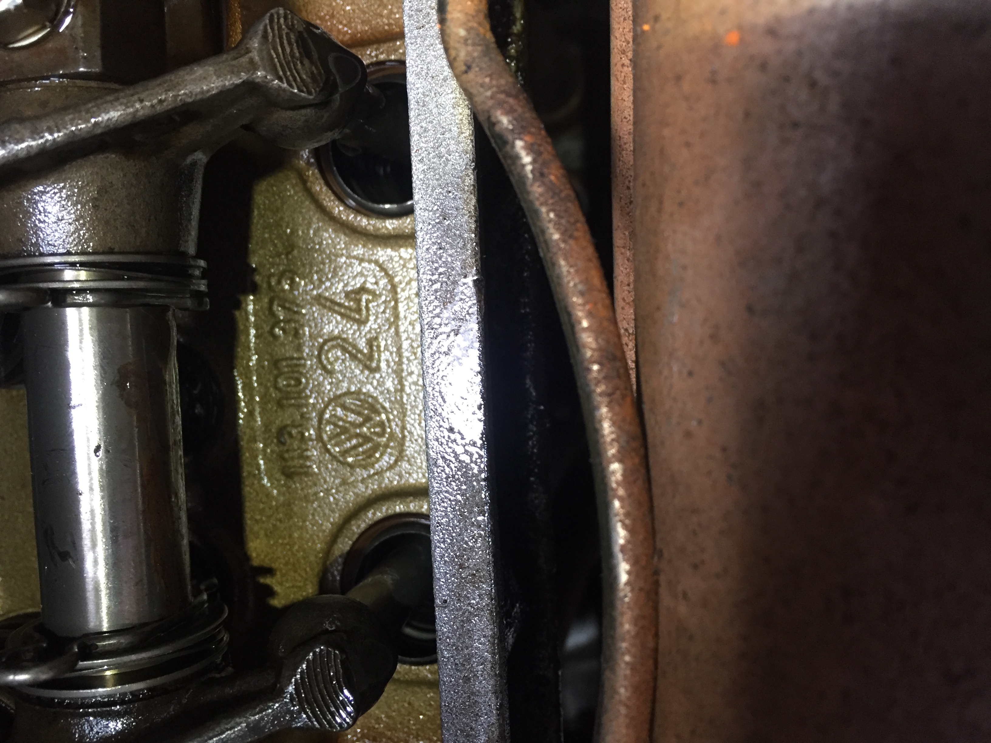

Auf die Gefahr hin, dass ich etwas übersehen/überlesen hab...
Hat der rechte Kopf nicht die Teilenummer 113 101 375 (also ohne „A“)?
Das wär dann für 1300er an AB Käfermotoren.
Könnt mir gut vorstellen, dass da der Brennraum anders ist.

Re: Unterschiedliche Kompression
Nein, das A ist zwar schlecht zu lesen, aber da!
Aha, mein Fehler.
Sorry für den Irrtum und Verwirrung
