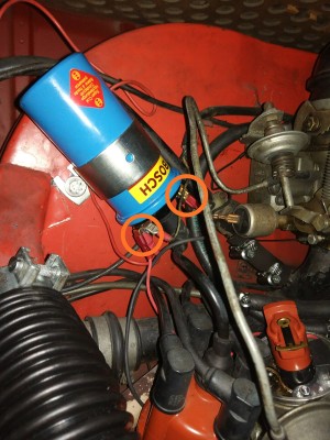

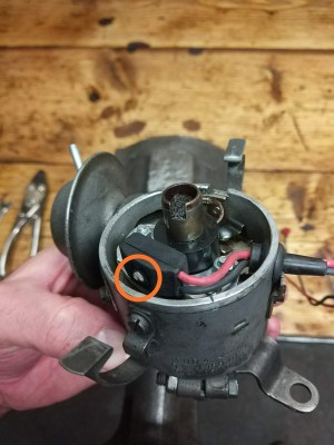

hier ein kurzes Update zum aktuellen Stand. Nach Überprüfen der Kabel hab ich festgestellt, dass das Zündkabel von vorne an der Zündspule an Klemme 1 angeklemmt war und nicht an Klemme 15. Beim anschließen der kontaktlosen Zündung, rotes Kabel auf Klemme 15 hat es dann die Ignitor durchgeschmort. SO MEINE VERMUTUNG!
Also meine alte Zündung (Unterbrecherkontakt, Kondensator) wieder eingebaut. Leider ohne Erfolg, der Motor will jetzt nicht mehr starten.
Zündkabel von vorne mit einer Birne gemessen, kommt nix an. Ok, also zum Test direkt mit einem Kabel von der Batterie auf Zündspule 15, das grüne Kabel vom Verteiler geht auf Klemme 1. Leider wieder kein Erfolg. Also Verteiler ausgebaut, Unterbrecherkontakte gereinigt, wieder eingebaut, mit Kabel von Spule zur Batterie überbrückt. Beim Anlassen gab es jetzt einen lauten Knall, sonst nix.
Hat jemand einen guten Rat oder wohnt in der nähe von Kempten/Kaufbeuren im Allgäu
Beste Grüße Tobi
Beste Grüße Tobi

Hallo Tobi,
(… oder was hat da gerumst?)
Ich unterstelle einmal, dass Du den Kontaktabstand vorschriftsmäßig auf 0,4 mm und auch die Zündung soweit statisch eingestellt hast.
Nun mach mal folgendes. Das Hochspannungskabel vom Verteiler abnehmen und so fixieren, dass es so ca. 5mm von Masse entfernt ist.
Dann die Verteilerkappe abnehmen und den Motor soweit drehen, dass die Kontakte geöffnet sind.
Klemme 15 mit Spannung versorgen, an Klemme 1 sollte ebenfalls Spannung anliegen.
Wenn Du nun mit einem Schraubendreher die Kontakte kurzschließt und daraufhin den Kurzschluss wieder aufhebst, so sollte ein starker Funke vom Hochspannungskabel nach Masse auftreten.
Falls nicht, dann bitte überprüfen, ob die Spannung an Klemme 1 beim Kurzschluss auch wirklich 0 V beträgt.
Ansonsten ist nach meinen Erfahrungen entweder der Kondensator oder die Zündspule defekt. Der Kondensator muss zudem auch einen guten Massekontakt haben und die Verbindung zur Klemme 1 darf nicht unterbrochen sein.
Gutes Gelingen!
Gezündet muss da aber etwas haben, sonst hätte es wohl nicht in den Auspuff geknallt.
Gutes Gelingen!
