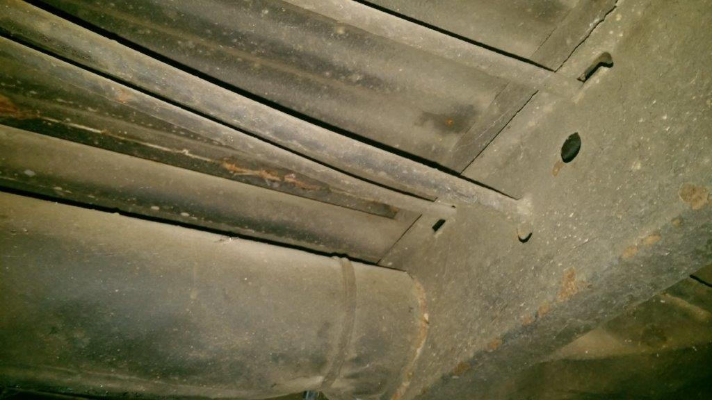

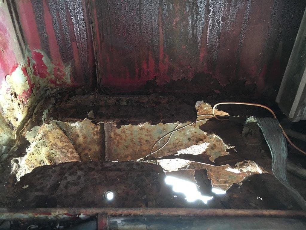

Der Plan ist momentan, den Bulli möglichst schnell wieder auf die Straße zu bringen, daher sollten die Reparaturarbeiten auch überschaubar sein. Die Bilder zeigen schon die schlimmsten offensichtlichen Stellen, jedoch steckt der Teufel ja oft im Detail und mit Pech kommt noch die ein oder andere Stelle beim Demontieren zum Vorschein.

Dabei ist auch schon die erste Frage aufgekommen. Bei den Batterieblechen würde ich gerne die beste Qualität in Sachen Passgenauigkeit die am Markt verfügbar ist nehmen und habe mir verschiedene angesehen. Aus schlechter Quali habe ich bei meiner Vespa gelernt, da habe ich damals billige Reparaturbleche genommen und das ließ sich dann auch genauso einschweißen.

Sind die alle gut, oder macht es einen Unterschied ob original VW (werden die noch produziert, sind die aus Brasilien?) oder NOS VW Made in Germany (waren die damals besser in der Qualität) oder gute Repros. Preislich macht es jetzt nicht so den Unterschied, insbesondere im Anbetracht, wenn ich da später nicht unendlich dran rummurksen muss, bis die passen.

Beim T2 a/b muss der rechte Batterieboden modifiziert werden. Da muss noch für die Masseverbindung eine Einschweißmutter gesetzt werden.
… natürlich sinnvollerweise vor dem Einbraten des Bleches.
