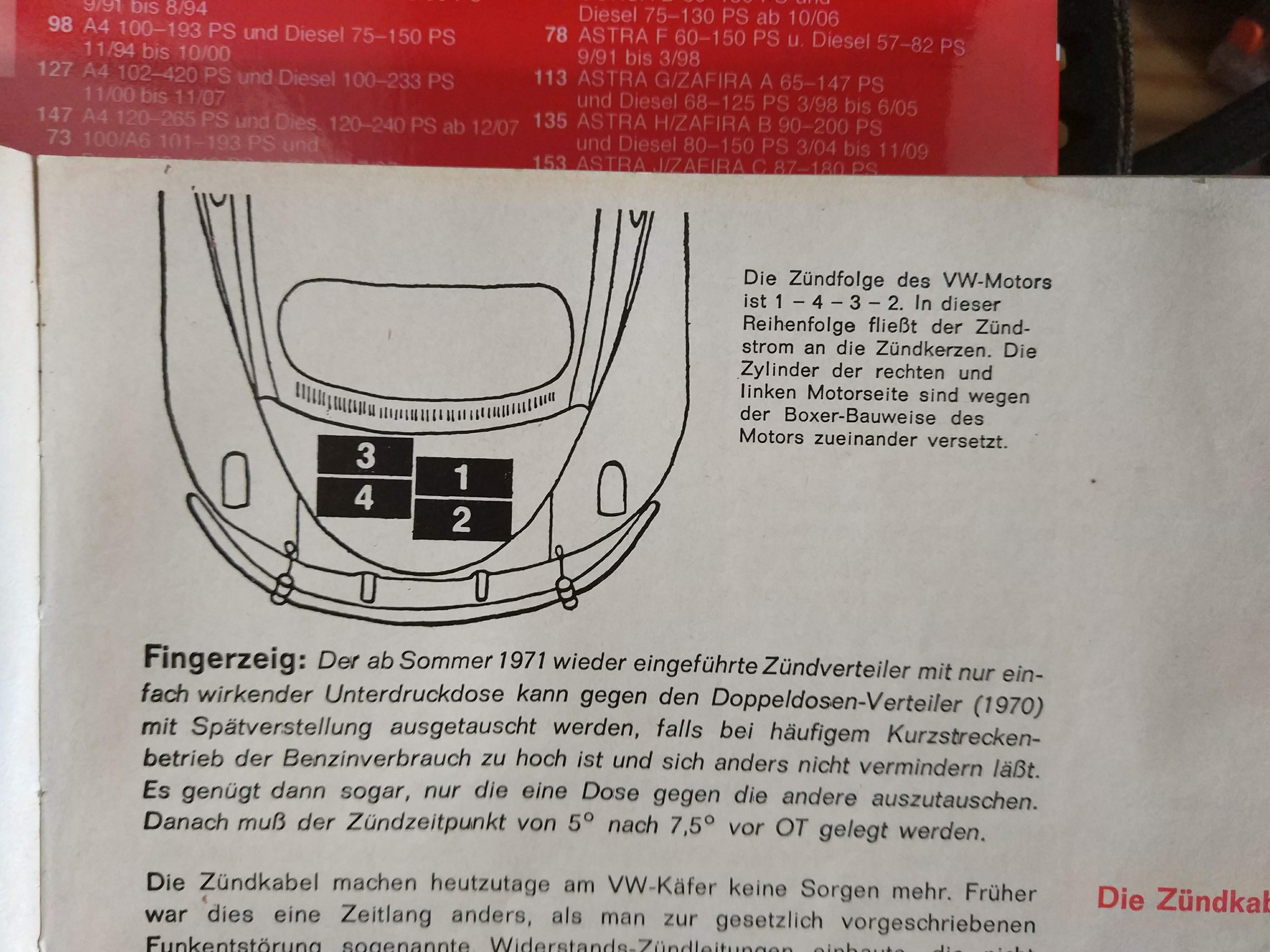

wenn ich mir nun Dein Bild vom 12. Oktober 2018, 20:17 so anschaue, wird mir echt anders (bzw. schlecht :o ), da sehe ich Zündkabel 2 und 3 und dazwischen steckt ein undefinierbares Kabel.
Bei einer Zündreihenfolge von 1 4 3 2 , sollten doch wohl die Stecker 2 und 3 benachbart auftreten und dann erst 3 und dann 2 bei vorgeschriebener rechts herum Betrachtung.
Also bitte überprüfen und korrigieren!

Norbert, die Beschriftung/Nummerierung an den Zündkabel ist nicht richtig, sorry für die Verwirrung. Beim Einbauen der Zündkabel habe ich mich an mein Buch gehalten, leider ohne mich vorher damit genauer zu beschäftigen:
Bei mir ist allerdings die erste Zündkerze (lt. Einkerbung Verteiler) schon dort wo im Buch die Zweite ist. :unbekannt: Sorry, ich bin da, wir unschwer zu erkennen ist, totaler Anfänger.

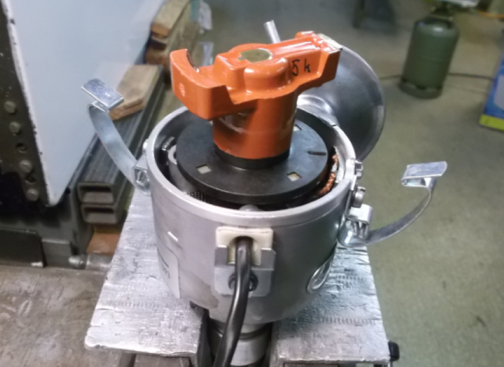

Es handelt sich bei dieser besagten Kontaktloszündung um eine Compu-fire (Compufire) 21101, also die Ausführung für Verteiler mit Unterdruckdose.
Da diese Zündung hier noch nicht vorgestellt wurde, möchte ich das einmal ergänzen.
Der Umrüstsatz besteht aus einer Magnetscheibe, einem Abstandshalter (dem Aluring), dem Zündmodul mit Befestigungsschraube, einer Kabeldurchführung sowie zwei Flachsteckhülsen (nicht mit im Bild).
Den Verteilerläufer gibt es nicht dazu, da muss man den vorhandenen von der Kontaktzündanlage weiterverwenden. Das geht aber nicht so ohne Weiteres, der Läufer ist erfahrungsgemäß zu kürzen, so dass er nicht zu weit oben in der Verteilerkappe steht. Das ist leider etwas Fummelarbeit. Den Läufer auf die Welle aufsetzen und den Abstand zum Gehäuse messen. Danach ist der Läufer zu entfernen, es ist dann der Abstandsring und die Magnetscheibe aufsetzen und dann folgt der Läufer mit erneutem Ausmessen. Das Ergebnis zeigt dann, um wieviel er einzukürzen ist.
Je nach Fabrikat ergibt sich ein Wert von 1,6 - 3,2 mm.
Nach Abschluss dieser Arbeit wird das Zündmodul anstatt des Unterbrecherkontaktes aufgeschraubt. Zur besseren Wärmeableitung habe ich unter dem Modul etwas Wärmeleitpaste aufgetragen und unter der Schraube auch noch eine Zahnscheibe verwendet. Danach erfolgte die Kabeldurchführung mit dem vorhandenen Material, wobei darauf zu achten ist, dass für die Auslenkung der Unterdruckverstellung ein genügender Bogen bei den Kabeln bestehen bleibt. Für die Kabelabfangung habe ich sicherheitshalber zusätzlich einen kleinen Kabelbinder eingesetzt, so dass der benötigte Bogen stets bestehen bleibt.
Danach werden Abstandsring und Magnetscheibe aufgesetzt, wobei letztere genau auf die Zündnocken auszurichten ist.
Danach erfolgt die Prüfung des Abstandes Zündmodul / Magnetscheibe. Dieser sollte sich im Mittel bei etwa 1,5 mm einstellen, 0,76mm wären der untere und 2,5 mm der obere Grenzwert.
Letzter Schritt ist das Aufsetzen des Verteilerläufers und dann kann der Einbau erfolgen (die Verteilerkappe ist erst sinnvoll aufzusetzen, wenn der Verteiler im Motor sitzt und auf die Zündverteilerwelle ausgerichtet werden kann).
Beim Probelauf war ich etwas überrascht, einen Schließwinkel von 63° vorzufinden, während bei der Kontaktzündung von VW als max. Verschleißgrenze 58° angegeben werden. :shock:
Nach etwas Recherche habe ich jedoch bestätigt bekommen, dass der Hersteller diesen Wert so gewollt gewählt hat, um auch bei hohen Drehzahlen einen genügenden Funken produzieren zu können.
Na gut, wenn die Amis meinen, dass das so gut ist, der Erfolg gibt denen anscheinend recht. Auf "Thesamba" hab ich jedenfalls keine großartigen Klagen bei Verwendung einer "Compu-fire" finden können, weder "gebratene" Zündspulen noch irgendwelche Ausfälle des Moduls selbst. :D

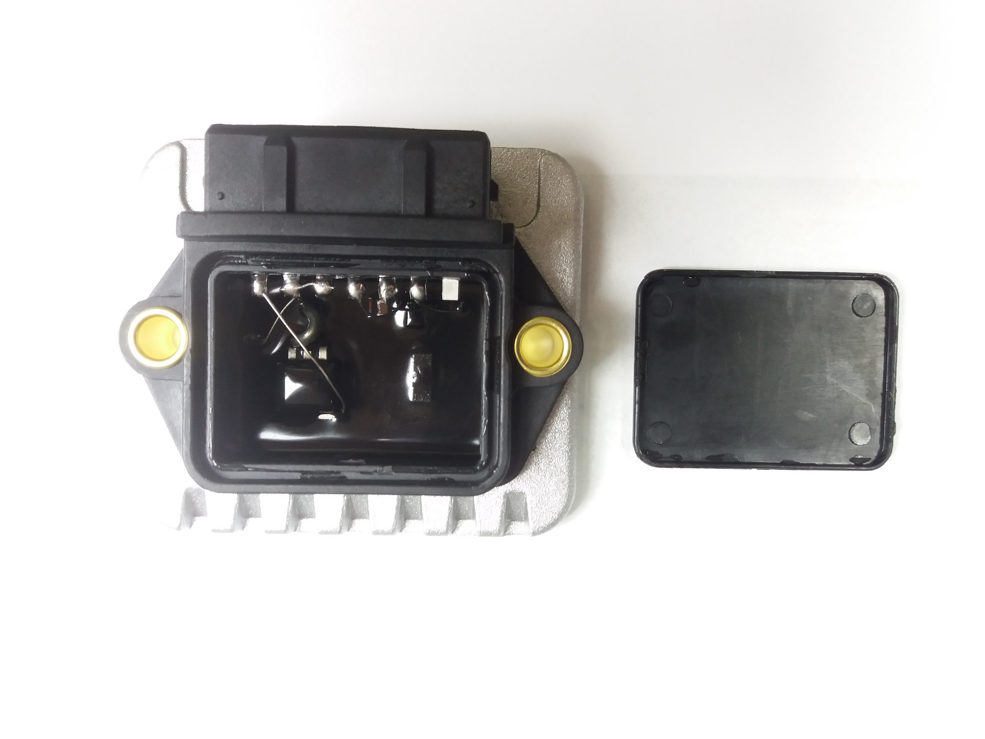

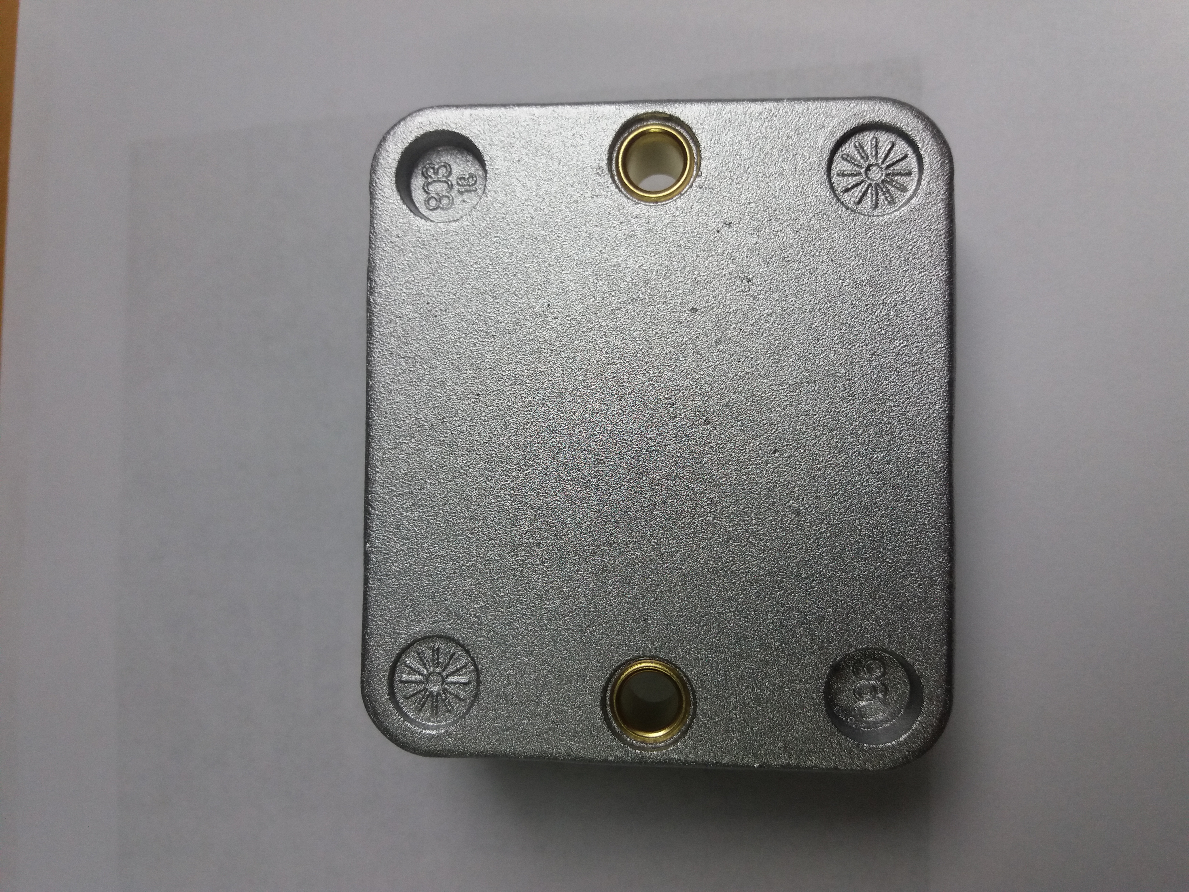

ich habe mir schon vor geraumer Zeit den schönen Drehzahlmesser mit integrierter Uhr von Thomas gegönnt und bin letzte Woche endlich dazu gekommen ihn auch einzubauen. Leider kam vorne kein Drehzahlsignal von dem TSZ-H Zündmodul an. Am Pin 7 des Zündmoduls ist schlichtweg kein Drehzahlsignal abzugreifen. Nach Beratung mit Thomas habe ich mir dann ein neues Zündmodul besorgt, um dann festzustellen, dass ich immer noch das gleiche Problem habe. Also habe ich das Kästchen mal geöffnet und siehe da: Pin 7 (ganz links auf dem Foto) ist nicht einmal angeschlossen...
Auf dem Gerät selbst ist weder Hersteller noch Artikelnummer zu finden. Beim Vergleich mit Produktbildern von anderen Zündmodulen scheint die fehlende Bedruckung auf dem schwarzen Deckel sowie die fehlende Nummerierung der Pins auf dem Steckanschluss "charakteristisch" zu sein. Gekauft habe ich das Modul für ca. 20 € in der Bucht:
Ich habe mir jetzt für 50 € das Zündmodul von Bosch gekauft. Sobald es hier ist und ich es testen konnte, werde ich berichten.
