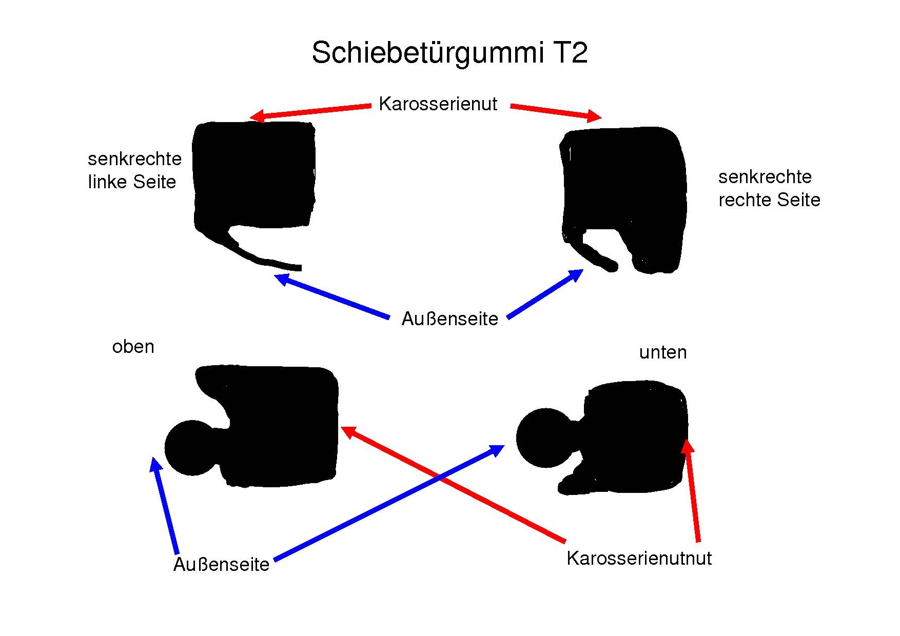

T2NJ72 hat geschrieben:(22. März 2016) ... anbei weiteres Anschauungsmaterial...
Aus gegebenem Anlass eine qualitative Freihandskizze für diejenigen, die aus den bisherigen Bildern nicht so wirklich schlau werden konnten.
(Am besten wären natürlich exakte Schnittbilder mit Bemaßung, ... aber wer möchte denn seine Dichtung schon zerschnippeln?)

Hallo Norbert,
danke für die Skizze, die bringt ein wenig Licht ins Dunkel. Ich habe allerdings den Eindruck, dass es verschiedene Modelle gibt. Die vordere, hintere und untere Dichtlippe scheint einigermaßen gleich zu sein, doch bei der oberen sieht meine Dichtung ein wenig anders aus. Es ist im Grunde genommen das gleiche Profil wie die beiden seitlichen mit der Öffnung nach oben. Bei geschlossener Tür legt es sich an wie eine Regenrinne an und leitet das Wasser nach vorn und hinten weg. Ich habe sie vor etlichen Jahren bei Bus-ok gekauft. Vielleicht haben die Hersteller da aus Vereinheitlichungssgründen ein wenig experimentiert.

Norbert*848b hat geschrieben: 11.04.2016 10:41 ....
Norbert - viiieeeelllen Dank für diese Skizze!! Durch die tolle Beschreibung konnte ich meine Dichtung (von Werk34) ohne Stress in 15 Minuten einbauen :yau:

:gut: Danke Norbert, bin bei meiner Resto auch gerade am Punkt angekommen wo ich mal an so schöne arbeiten komme🤗 Hab die Dichtung auch 3x gedreht und war nur nicht ganz sicher wie rum. Deine Picasso-Skizze hat da schnell Sicherheit gegeben und dann war es mit etwas Geduld und Fingerspitzen Gefühl in 20-25min erledigt. Und für meine Erfahrung kann ich sagen die Dichtung von Bus-Ok passt in der Länge und Verarbeitung sehr gut beim Einbau.

Habe Sie locker eingesetzt. Bevor Ich einen Denkfehler habe und Ich die Dichtung klebe . Ist die Schiebetürdichtung so richtig eingebaut?

Schiebetür ist falsch. Gehört genau anders herum.
Die Lippe welche gerade an der B-Säule ist gehört nach hinten.
