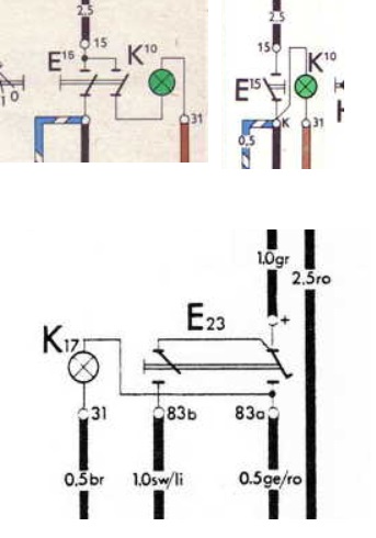

Beitrag von aircooled68 »
Für die Heckscheibe (Schalter E15) musst du gucken welchen Schalter du hast, da unterscheiden sich die Schaltpläne und der innere Aufbau des Schalters. Hier ist Kontakt K zu beschalten, ggf kann man noch das blauweiße Kabel zum Diagnosestecker nutzen...
Bei den Neblern (E23) kannst du über 83a die Birne zum glimmen bringen.
Sobald allerdings die Lampe glimmt, fließt aber auch ein (Kriech-) Strom durch die Heckscheibe bzw durch das Relais, welches die Nebler schält.
Gruß Jan

Beitrag von bullijochen »
Danke Jan. Bei deinem ersten Schalter der Heckscheibe sehe ich ja noch ne Chance aber bei dem zweiten wirds kniffelig. Da schau ich mal was ich so habe in der Kiste mit Schaltern..
Bei den Neblern wird besonders kniffelig... Da kommt man um eine Diode nicht herum...

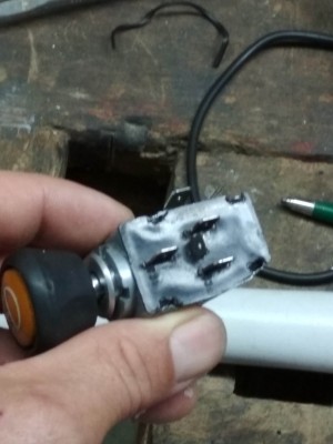

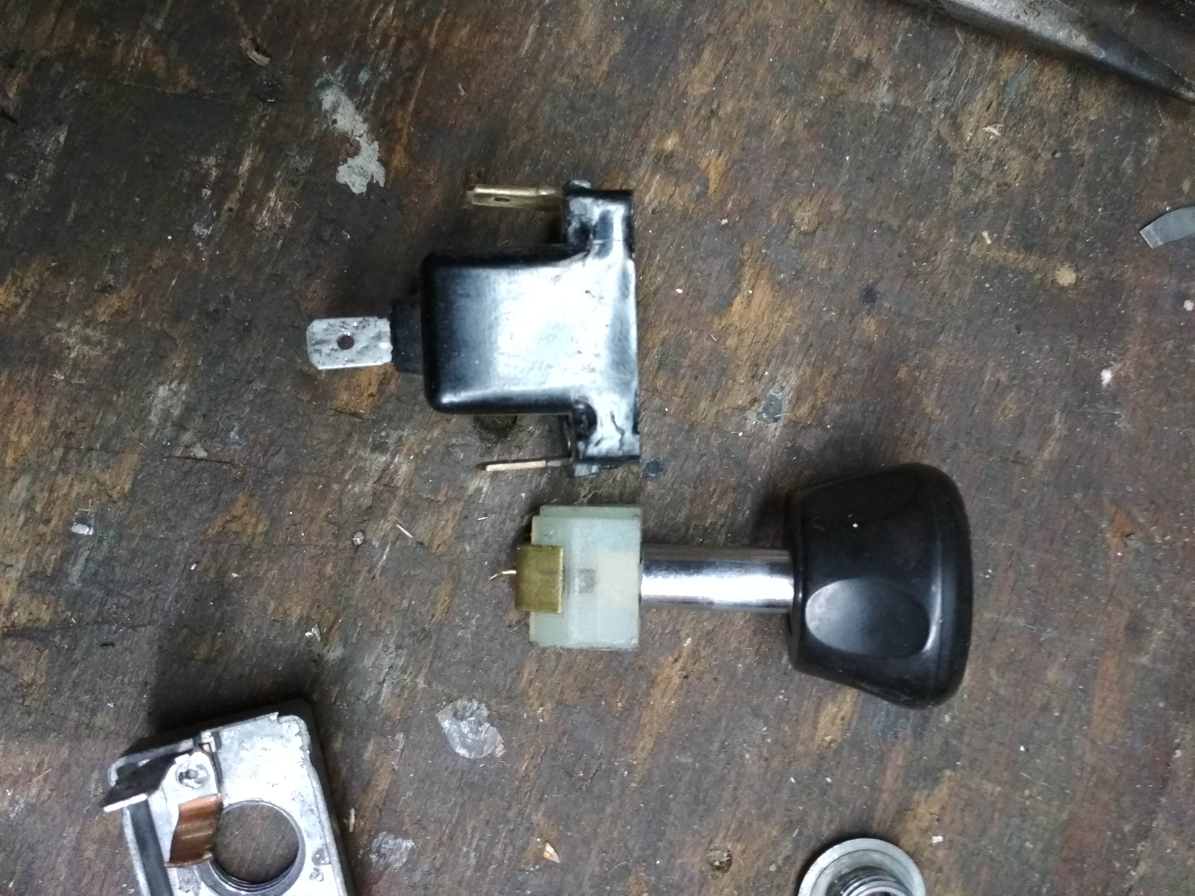

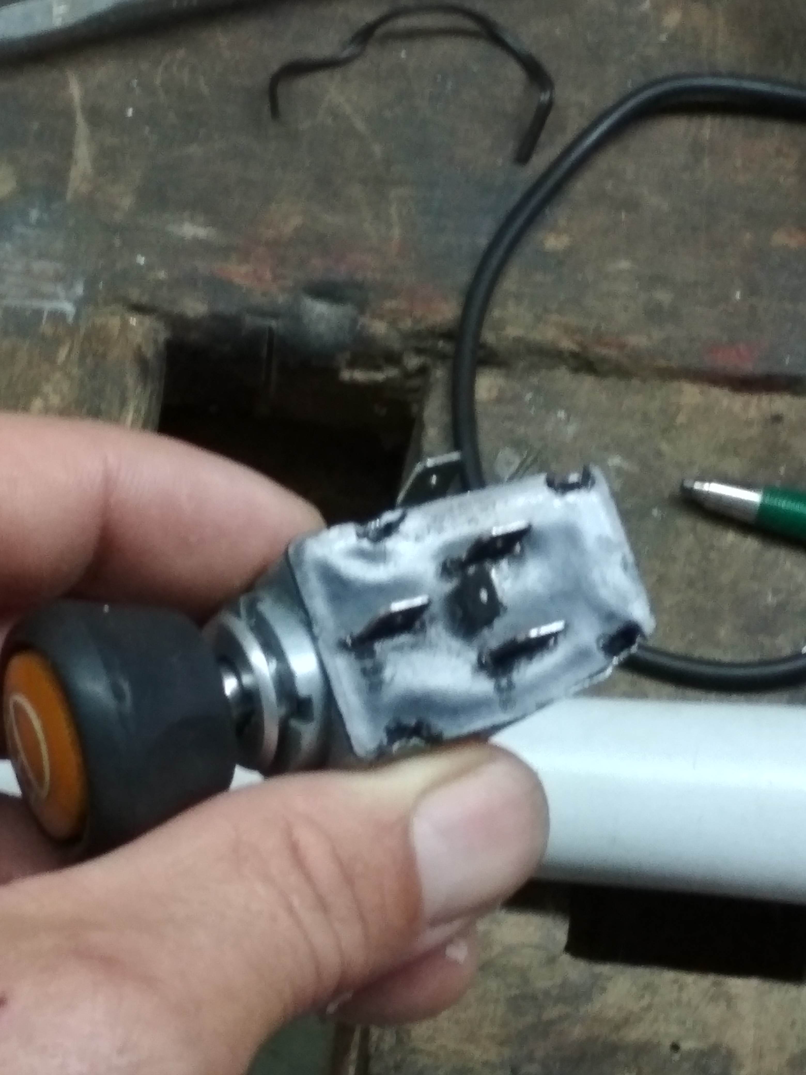

Sodele ich war heute fleißig und hab mich mal dem Nebelscheinwerfer Schalter angenommen.
Oben auf dem Bild sieht man die Feder die nach oben steht, die gibt Plus ans Lämpchen weiter. In der Nullstellung geht die nur auf das Plastik des Deckels. Da hab ich einen weiteren Kontakt gesetzt mit dem man nun das Lämpchen in Nullstellung mit Strom versorgen kann.
Die Ausarbeitung ist nich ganz perfekt aber ich denke es funktioniert.
Von aussen sieht es nun so aus. Beim nächsten Schalter werde ich einen schmalen Flachstecker nehmen. Ist etwas eng geworden. Aber wenn man isolierte nimmt sollte es gehen.

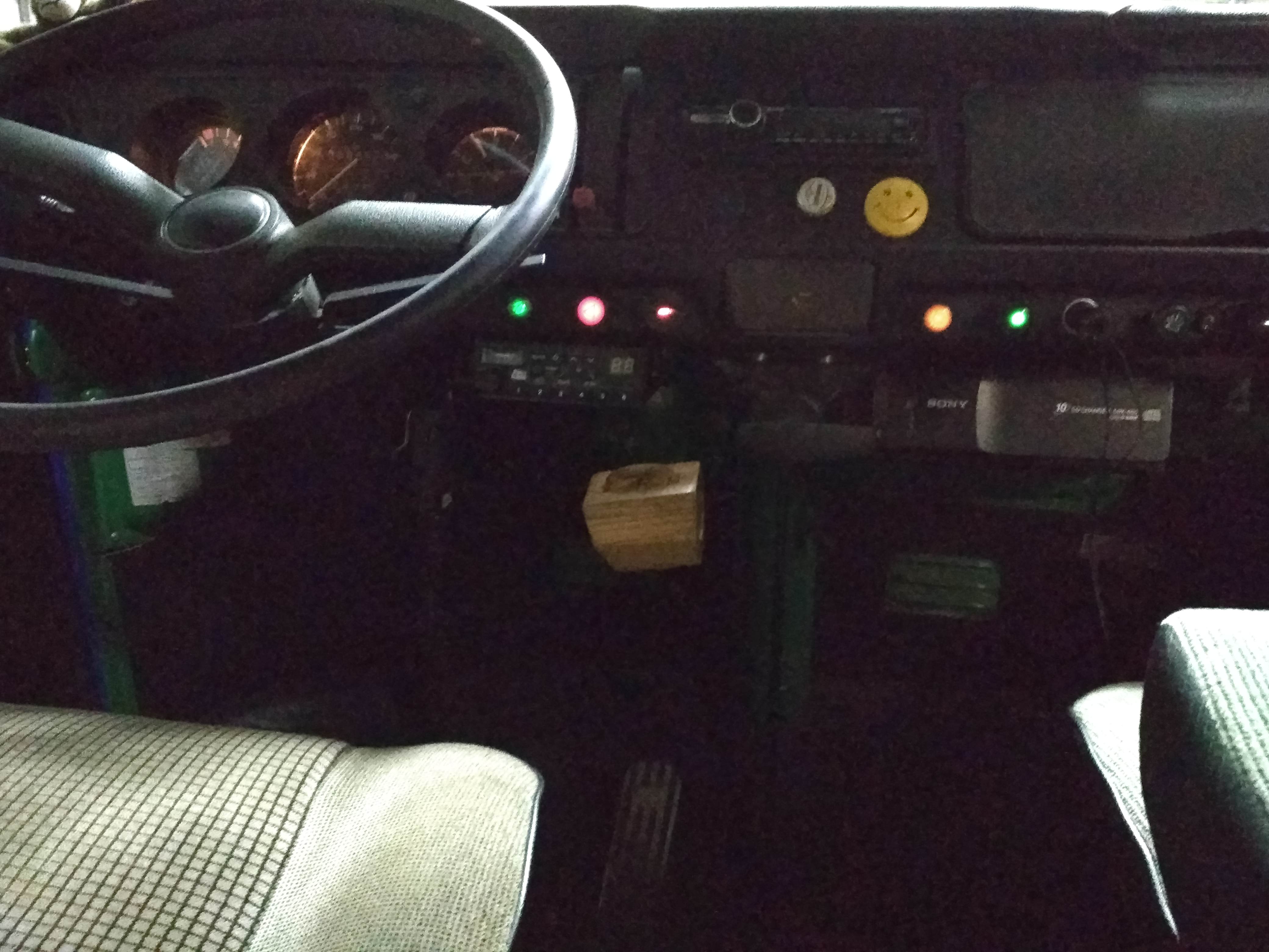

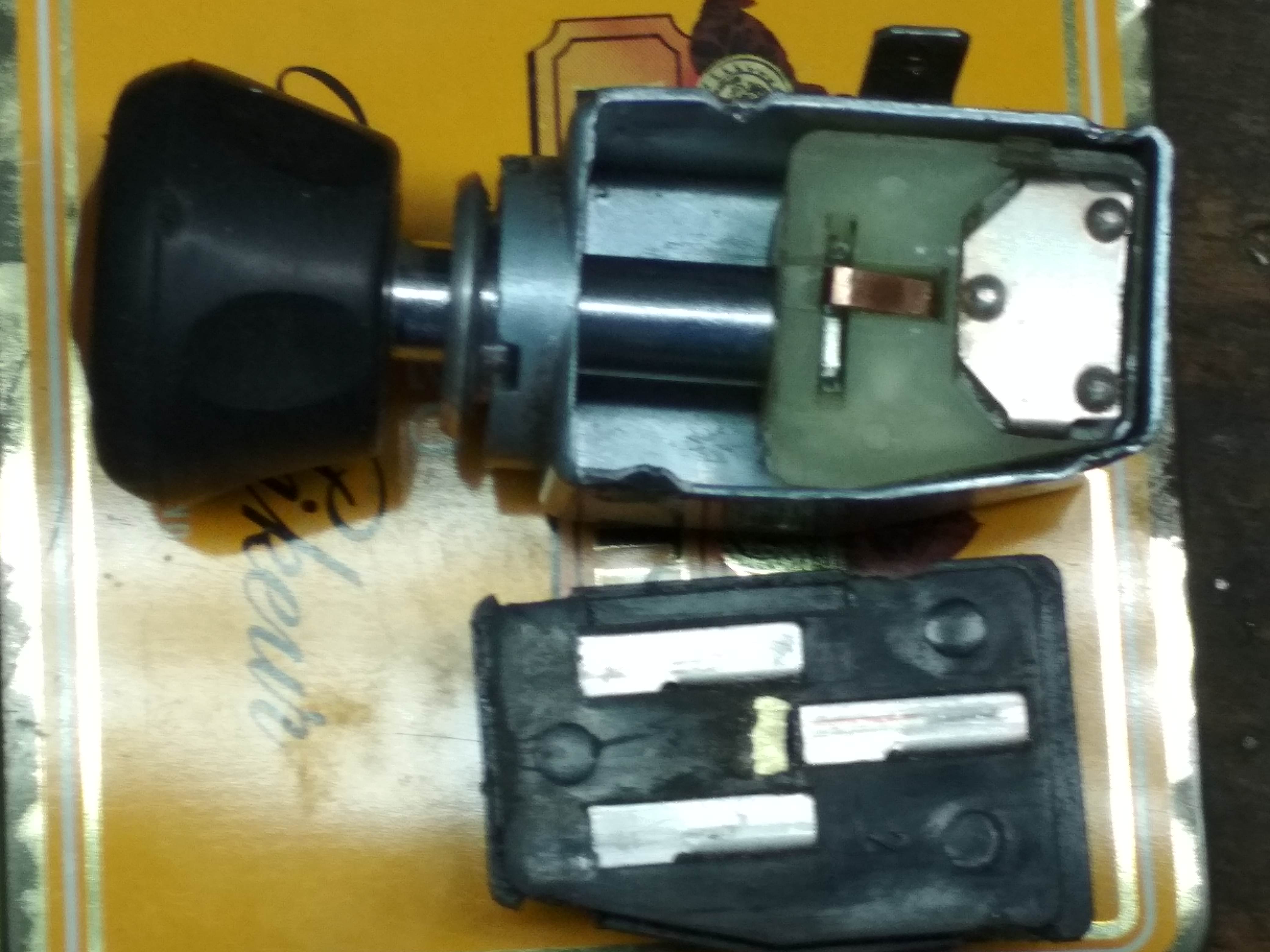

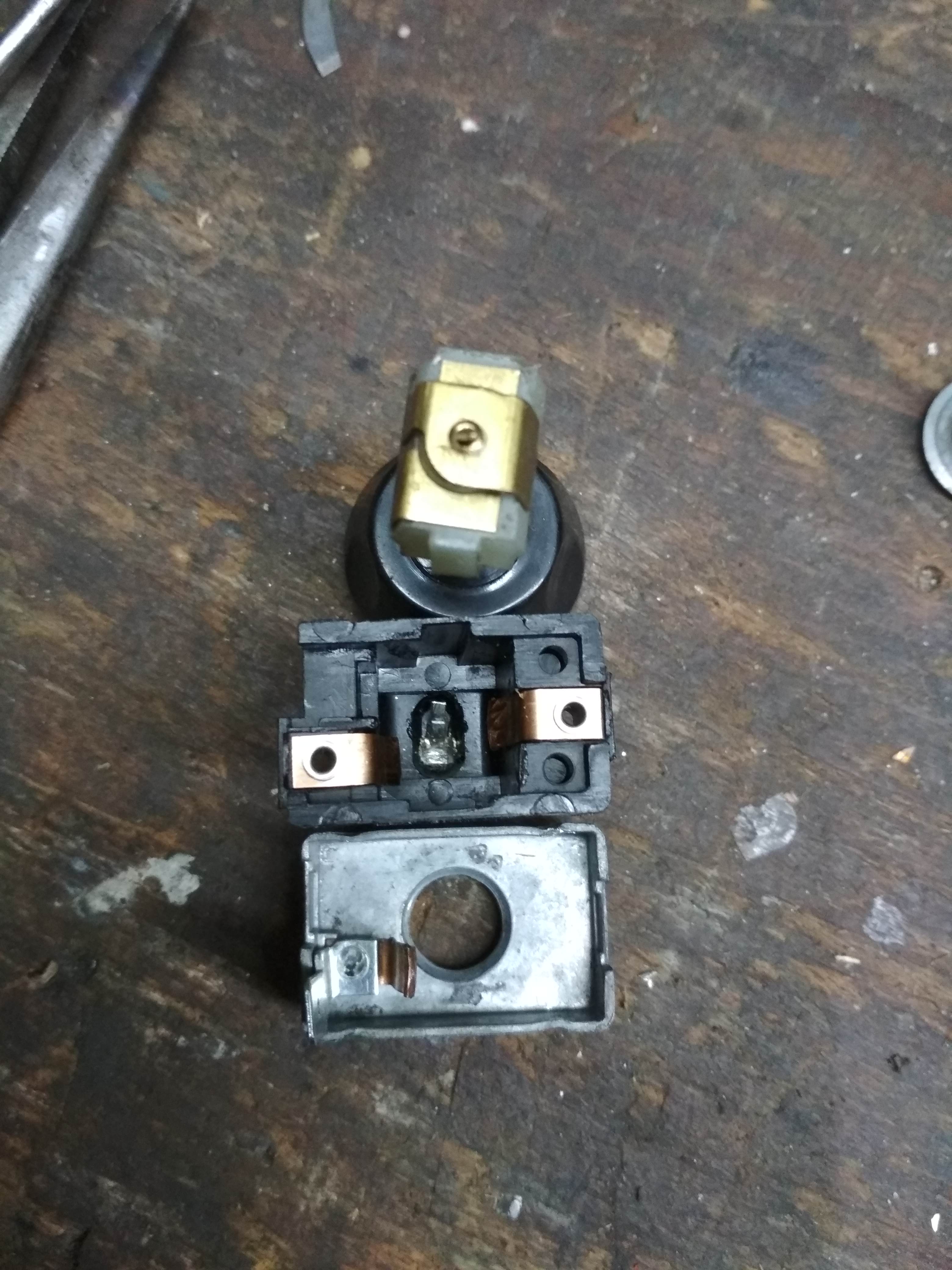

So jetzt hab ich mal Mittags noch ein bischen gebastelt.
Das gute ist das die Kontakte im Schalter in Nullstellung keine Verbindung zu den Lampen haben, somit ist es relativ einfach machbar einfach einen weiteren Kontakt in Nullstellung setzen. Diesen kann man dann mit dem Lichtschalter verbinden.
Also einfacher als gedacht.
Das Ergebnis sieht dann so aus
Jetzt muss ich mir das nochmal bei einer Nachtfahrt anschauen. Eventuell nochmal die Vorwiederstände anpassen falls die Schalter zu hell leuchten. Sonst bin ich sehr zufrieden.
