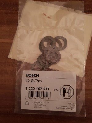

Habe die Scheiben nun hier beim freundlichen Bosch Händler bekommen. 13:00 bestellt 15:30 da.
Sie sind auch die richtigen!
Mal wieder ein Beweis für die versammelte Fachkompetenz hier im Forum. Danke Euch! :respekt:
BTW: Das Piktogramm finde ich eher lustig. Nur mit großem Schlüssel montieren und dabei Helm tragen!
