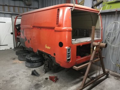

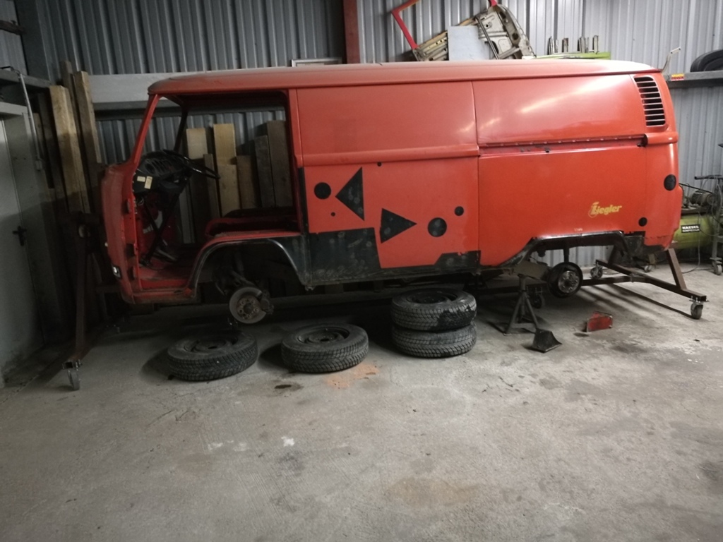

Nächster Schritt: Bulligrill. Also drehbar.
Viele Grüße von Rüdiger

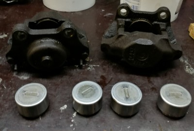

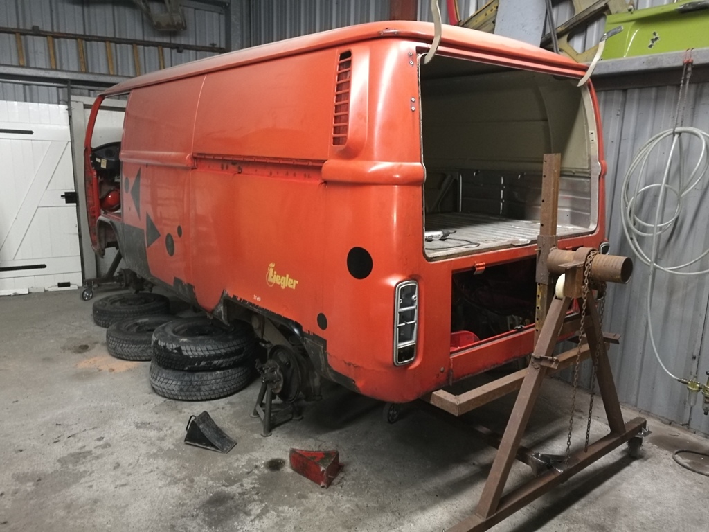

Bis der Bus komplett gedreht werden kann, dauert es noch etwas. Aber Familie, Beruf, Weiterbildung und auch das ( kalte ) Wetter sind auch gewichtige Gründe..
Zum Drehen muß die Vorderachse raus, und an der Hinterachse die Radnaben. Um den nötigen Drehwinkel zu erhalten. In der Zwischenzeit ist schon der Vergaser überholt worden, der Verteiler und die vorderen Bremssättel folgen. Die Lenkstange soll auch noch raus. Wenn das Wetter besser und die verfügbare Zeit mehr wird, wird die Pritsche erst noch ihre Zuwendungen bekommen. Und dann wird es am Kasten weitergehen.

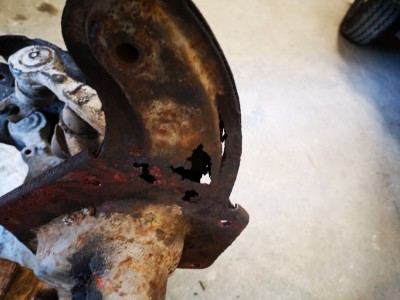

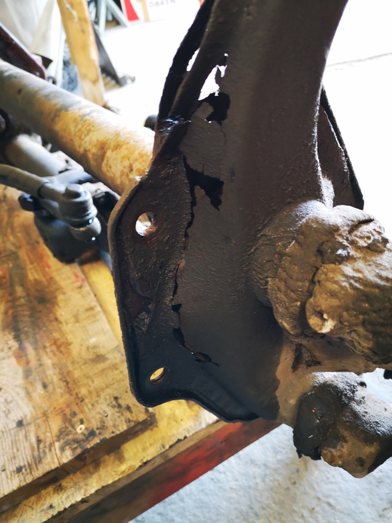

Habe ich endlich die Vorderachse ausgebaut. Wie sich nachher heraus gestellt hat hätte ich auch die Achse rausflexen können. Taugt eh nix mehr.

Ach du Sch...Rüdiger*289 hat geschrieben:Habe ich endlich die Vorderachse ausgebaut. Wie sich nachher heraus gestellt hat hätte ich auch die Achse rausflexen können. Taugt eh nix mehr.
Da kannst ja froh sein dass die Räder beim Anheben überhaupt mit hoch gekommen sind

- Beiträge: 7810
Re: Rüdiger*289. Vorstellung Nummer 2
Hallo Rüdiger,
… einen Vergleich mit einem Schweizer Käse erspare ich mir.
Im Übrigen, Achsen aus Griechenland sind derzeit die "Renner", wie ich erst kürzlich beim MKT erfahren habe.
Ich fürchte, damit hast Du den absoluten Spitzenplatz erreicht was durchgerostete Vorderachsen anbetrifft.

Boah! Dabei ist das Auto an sich doch gar nicht so übel... War da nicht gerade erst der TÜV abgelaufen?

Hallo Daniel,
der TÜV ist vor 2 Jahren abgelaufen. Seitdem stand der Bus immer trocken. Also hat der Bus vor 4 Jahren TÜV bekommen. Entweder war der Prüfer vor 4 Jahren schwer angetrunken oder blind.
Oder das ist der seltene Blitzrost..

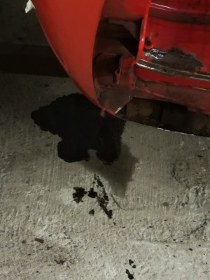

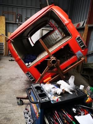

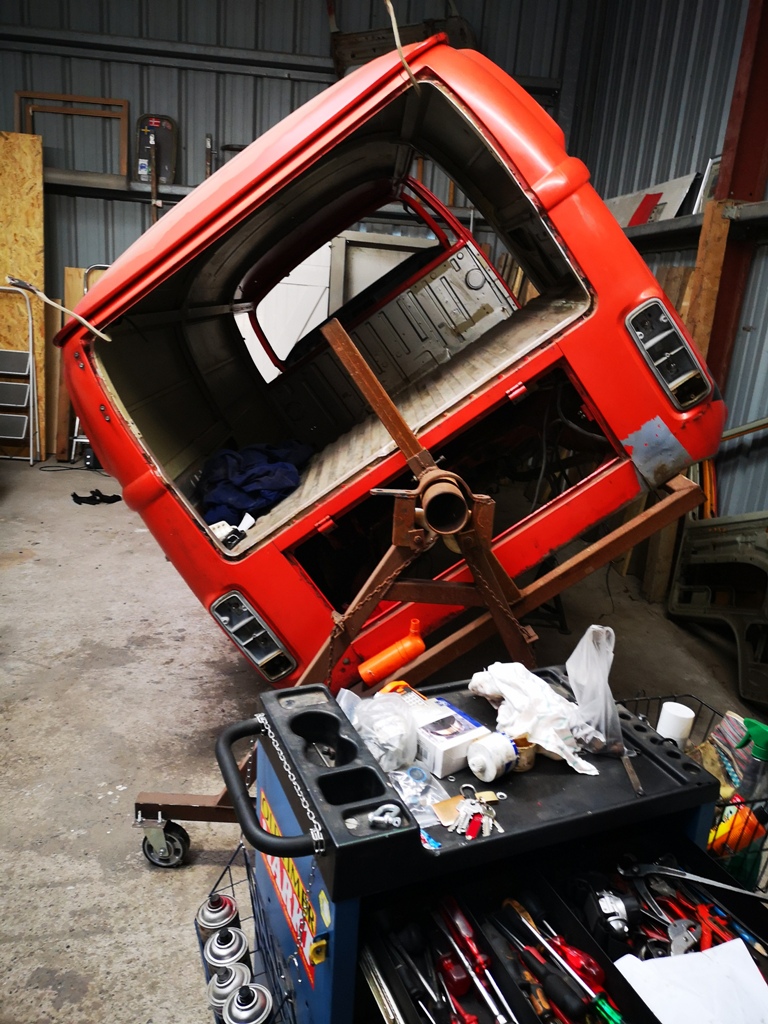

Heute habe ich den Kasten das erste Mal gekippt. Und macht das Lenkgetriebe ? Das lässt sein Öl raus.

Na, dann war wenigstens noch was drinnRüdiger*289 hat geschrieben: ↑10.06.2019 17:57 Heute habe ich den Kasten das erste Mal gekippt. Und macht das Lenkgetriebe ? Das lässt sein Öl raus.
Viel Erfolg am Unterboden ich hoffe das sich keine bösen Überraschungen finden.
