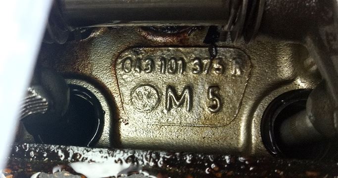

Hier das Bild vom Zylinderkopf.

Wie kommst du drauf, ich sehe da ein R also normale 1600er Köpfe mit 32/35er. Den Unterdruckanschluss einfach mal irgendwo anschliessen ist nicht besonders gut. Erstmal springt der Zündzeitpunkt zu sehr hin und her wenn man bei zweifach Vergaseranlagen nur an einem Vergaser anschliesst und dann muss der Unterdruck auch passen vom Volumen her. Ich würde mal die Vorverstellung der Zündung messen. Und auf jeden Fall wie schon mehrfach geraten die Kompression.Randy02 hat geschrieben: ↑29.11.2018 16:47 Oh,

Ich lese das so, das die Köpfe mit K oder mit R am Ende die kleine Bestückung haben.
043 101 375 K/R AD, AS 1,6 37 (50) 8/70- 8x33 9x30,
Oder ist das falsch?
Gruß Magnus
Gruß Magnus

Ach tatsächlich die letzte Spalte hatte ich gar nicht gesehen. Da kommen wir der Sache näher. Die hätte ich für einen Motor der mehr leisten soll niemals genommen. Aber warum hatte der ursprüngliche Motor trotzdem 50PS? Die niedrig verdichteten für Afrika hatten doch dann auch weniger oder was war das für ein Motor? Mit 9er Schaft?

In AS und AD Motoren. Auch im Bus. Und in den AG AL Motoren mit weniger Leistung.
Man bekommt die heute noch als original VW do Brazil.
Mir hat Mal ein Teilehändler gesagt, dass VW alles verbaut habe was gerade lieferbar war Ende der 70er.
Man muss genau hinschauen.
DAS hätte auch dem Motorenbauer auffallen müssen, wenn er sie gescheckt hat!
Mein Rat wäre die neuen guten, neuen 043er nachträglich zu verbauen. Die werden von den Tunern und Motobauern ja beworben.
Zusätzlich das Problem mit der Verdichtung klären.
Gruß Magnus
Gruß Magnus

… ich meine in Erinnerung zu haben, dass diese 043 101 375 R wirklich nur im Bus, also Typ 2 zum Einsatz kamen und zwar nur in AT-Motoren.
Vgl. auch http://www.michaelknappmann.de/bulli/mi ... _28_1.html

Noch was vergessen... 9er Schaft am Auslass haben tatsächlich die Busse bekommen um beständiger zu sein. Die 1200er Mexiko auch.burger hat geschrieben: ↑29.11.2018 19:21 Ach tatsächlich die letzte Spalte hatte ich gar nicht gesehen. Da kommen wir der Sache näher. Die hätte ich für einen Motor der mehr leisten soll niemals genommen. Aber warum hatte der ursprüngliche Motor trotzdem 50PS? Die niedrig verdichteten für Afrika hatten doch dann auch weniger oder was war das für ein Motor? Mit 9er Schaft?
Hat aber wohl nicht viel gebracht, sagt man.
Der 375 R at wohl 33/32 er Ventile. Wurde nicht alles kopiert oben. Aber bei Ralfs Liste kann man es ja lesen.
Gruß Magnus

Sehr interessant. Good catch!
Das erklärt zumindest schonmal einen Teil der fehlenden Leistung. Wie viel genau vermag ich nicht zu sagen. Wer nutzt schon solche Ventilgrößen im Tuning-Bereich....?
Da hat der Motorenbauer sich einen faux-pax erlaubt, wenn die Köpfe tatsächlich noch die kleinen Ventile haben sollten.
Ich würde dann auch dringend empfehlen auf die neuen 043er Köpfe (500er Serie von AA Performance) umzurüsten. Dazu trotzdem wie erwähnt die 1,25er Kipphebel, zumindest am Einlass und mal schauen was das beides bringt. Sicher einiges. Für die Kipphebel eine geschraubte Welle kaufen und "big mouth" Stößelschutzrohre. Außerdem Alu HD Stößelstangen zum Einkürzen. Das alles ist eine Aufgabe für jemanden, der sich ein bisschen auskennt und das am besten schonmal gemacht hat.
Viel Erfolg. Und bitte berichte wie es weitergeht.
Stefan
