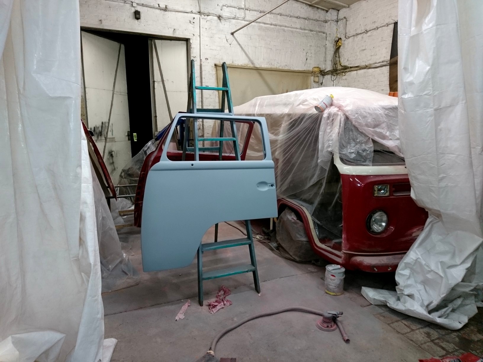

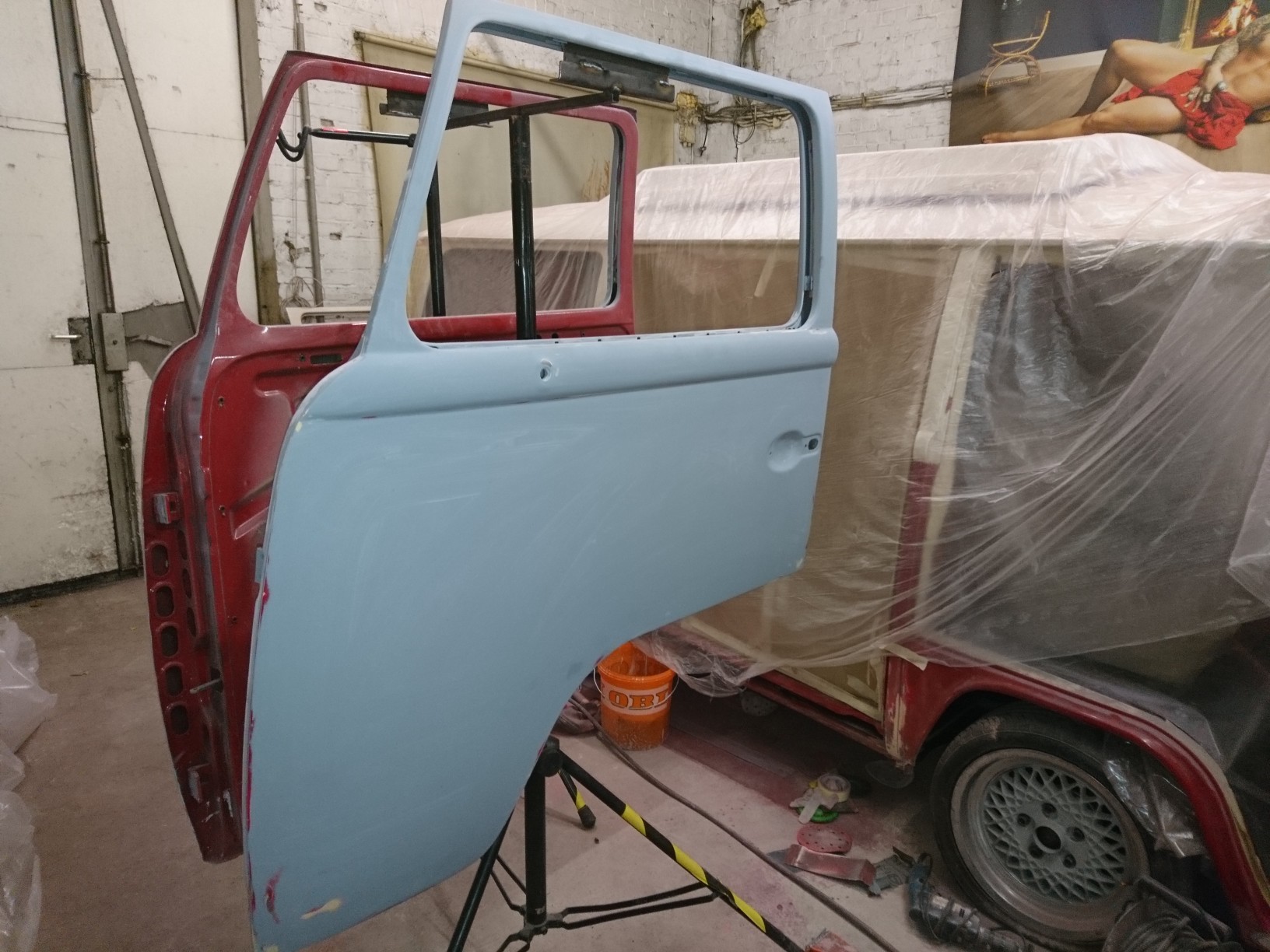

Heute probeweise mal die Türen von außen gefüllert... Hosen runter für die Vorarbeit. Die Flächen sind gut aber an den Kanten muss ich nacharbeiten. :roll:

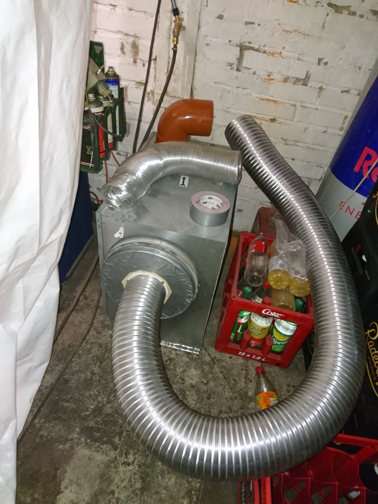

Im Moment bauen wir erstmal eine Absaugung für das Lackieren, beim Füllern war das schon eine ganz schöne Schweinerei...

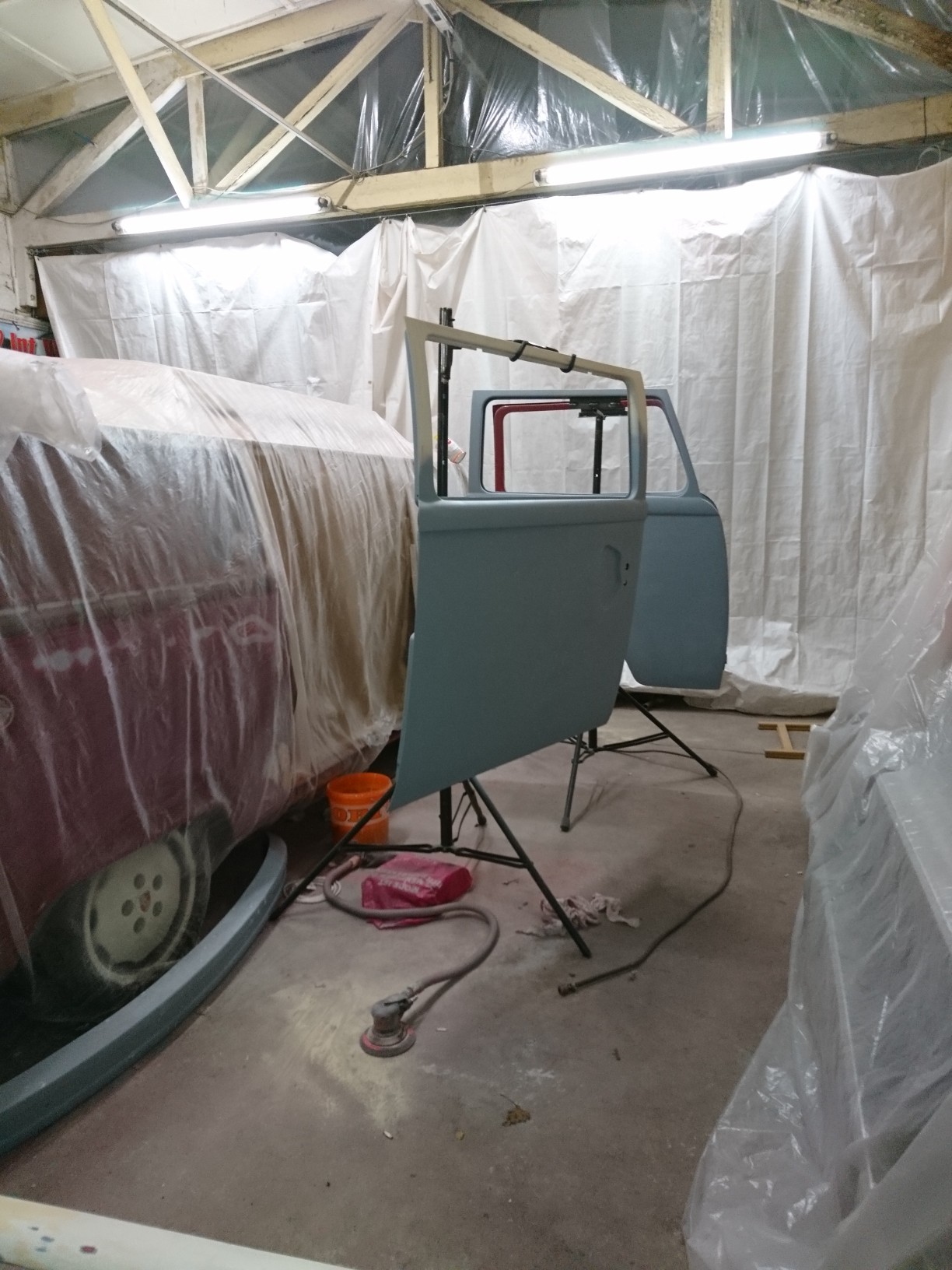

Zwischenzeitlich bin ich mit Kleinkram beschäftigt der auch Zeit frisst. Aus zwei alten Stativen für Lautsprecher, Kleinteilen und einer Fahrradwandhalterung habe ich LackierStänder für die Türen geschweißt und wir bauen immer noch an der Abluft.
