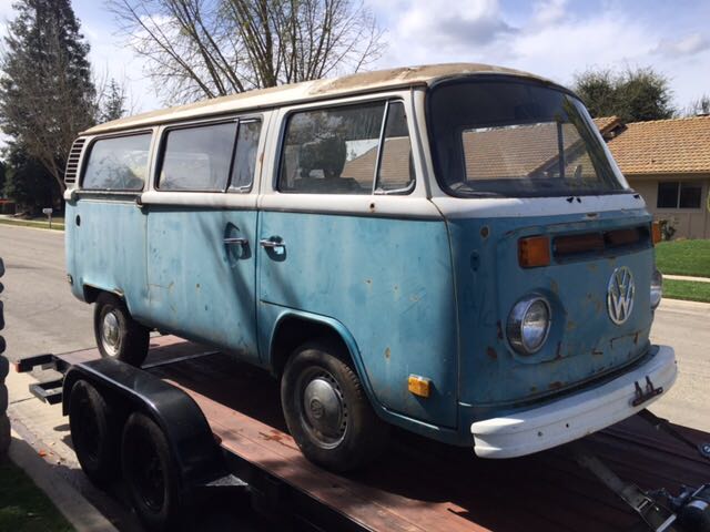

ich komme aus Kassel und besitze bereits einen Käfer Bj 66. Der T2 war schon lange der Traum von mir und meiner Frau. 2018 haben wir angefangen einen zu suchen. Fündig sind wir bei einem Händler geworden welcher Busse aus den Staaten importiert.
Wichtig war uns das es ein Tin Top ist da er sonst nicht in die Garage passt (leider). Da ich zwar handwerklich keine 2 linken Hände habe aber nicht besonders gut schweißen kann sollte es ein Bus sein an dem die Substanz in Ordnung ist.

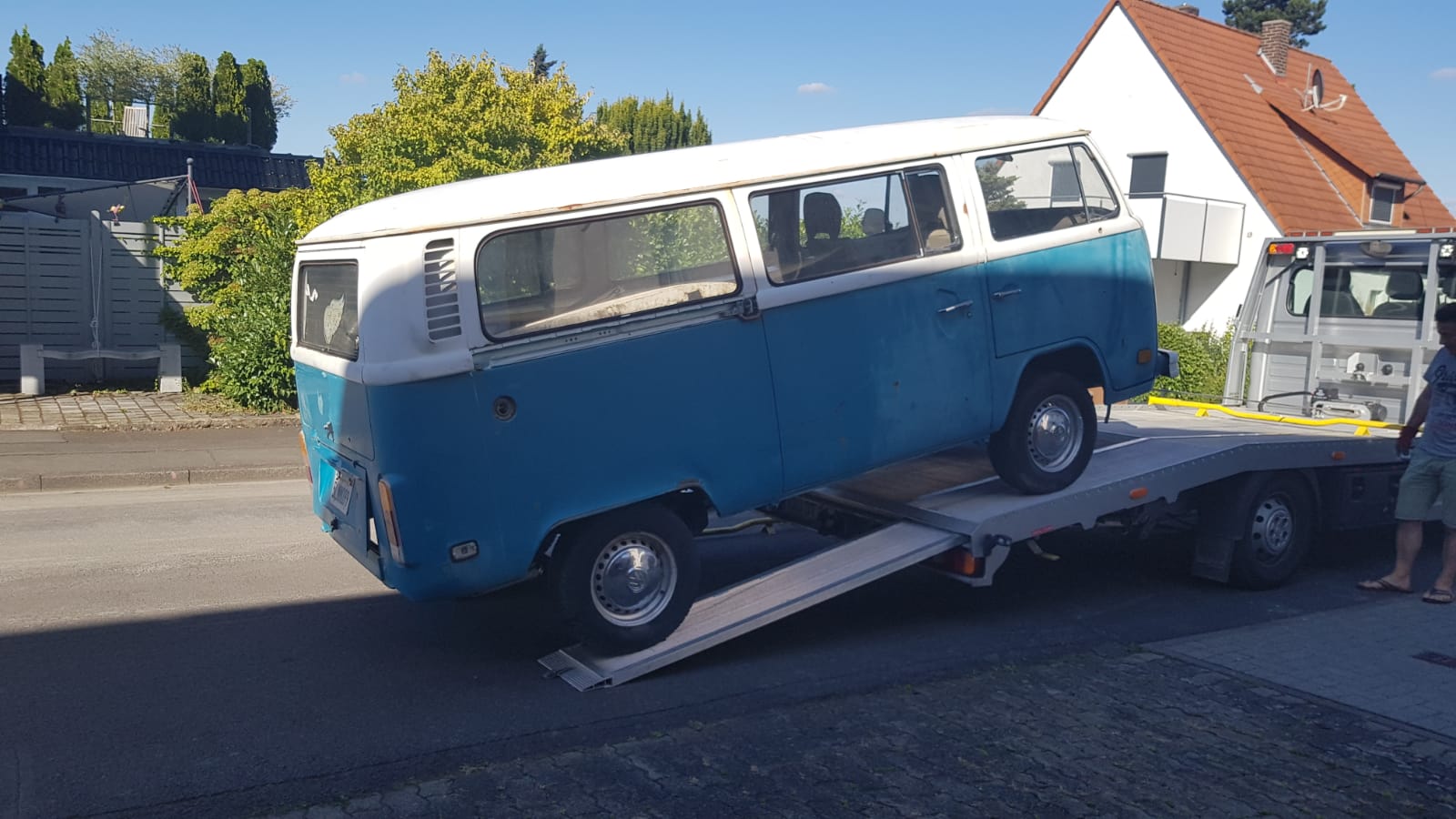

Als wir ihn dann da stehen sahen wussten wir das es der richtige ist. Also gekauft und nach Hause gebracht.

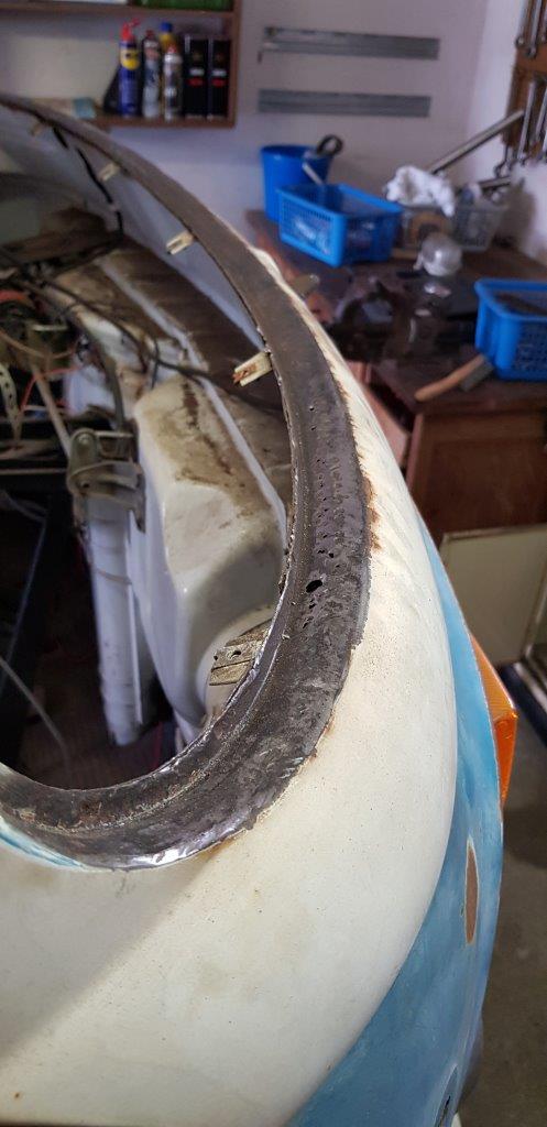

Wir haben also angefangen ihn leer zu räumen und alle Scheiben usw. zu demontieren. Leider kamen bei der Frontscheibe einige Löcher zum Vorschein. Was tun ?
Anfangs haben wir überlegt ihn wegzugeben um ein neuen Rahmen einschweißen zu lassen. Doch wir bekamen einen guten Tipp mit "Power Stahl". Eine art Knetmasse die aushärtet wie Metall (kann man schleifen, bohren und Gewinde reinschneiden). Also der Gedanke wieso was austauschen was knapp 50 Jahre gedauert hat bis es so rostet wenn es gut versiegelt sicher weitere 50 Jahre dauert bis wirklich Handlungsbedarf da ist. Da wir den Bus nur bei schönem Wetter und vllt. mal zum kurzen Ostsee Urlaub nutzen wollen sollte das kein Problem sein.

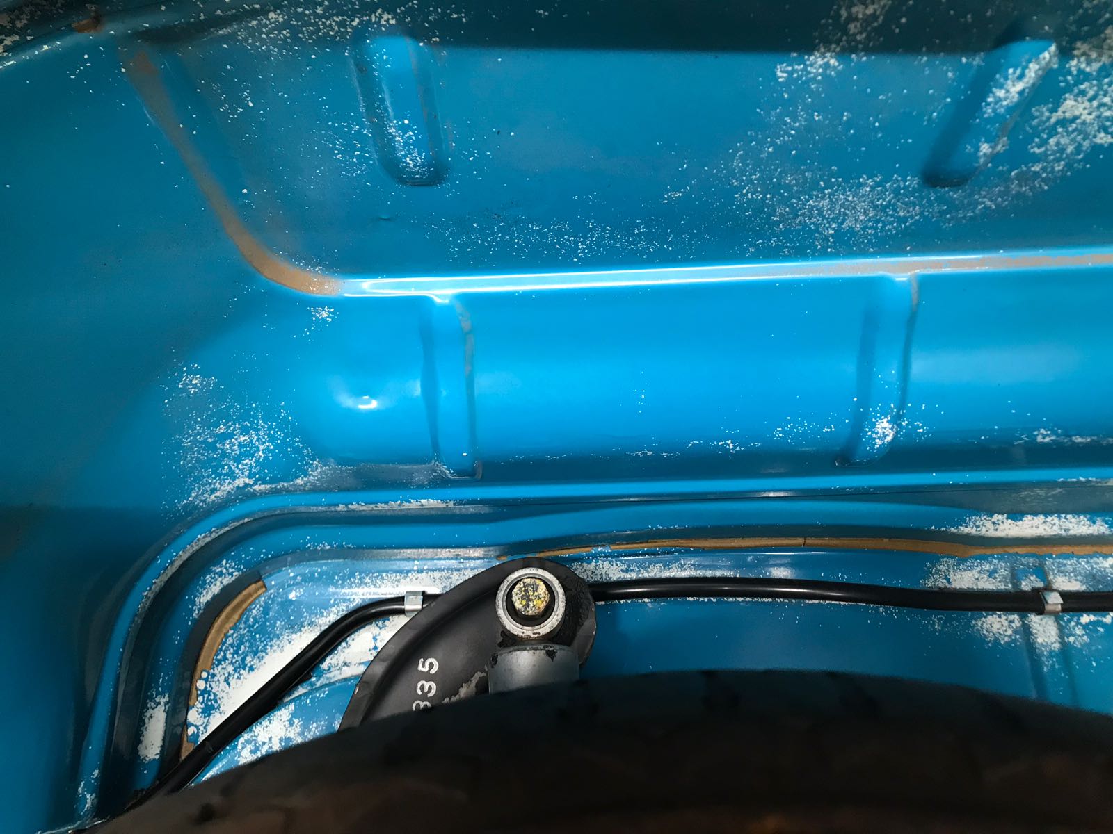

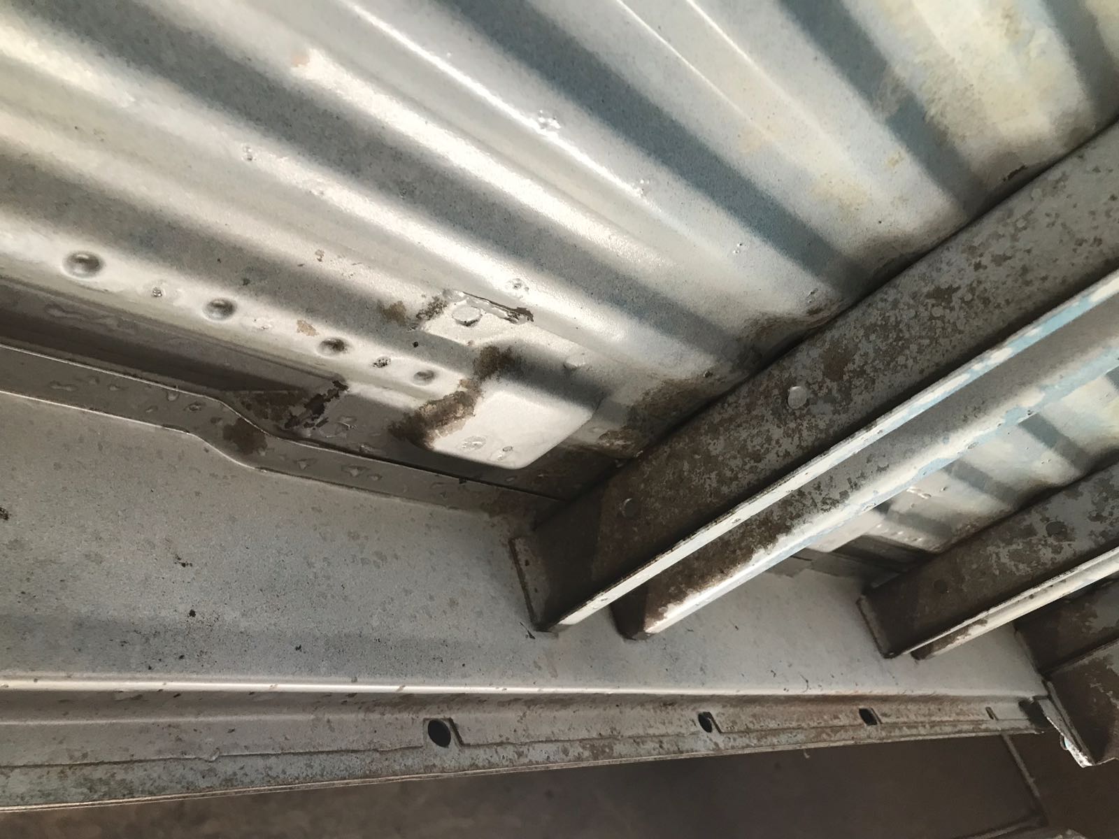

Ansonsten war er in einem wirklich gutem Zustand denke ich wie man den Bildern nach dem Eisstrahlen entnehmen kann.
