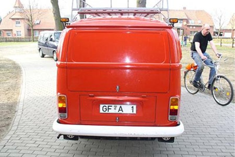

Re: Teile Zuordnung
hier sehr gut zu sehen, und zwar nur bis 12/71 so lange die Motorklappe mit dem kurzen Steg verbaut wurde, ab 1/72 und neuer Motorklappe Entfall des Bleches beim 1.6 L Motor
