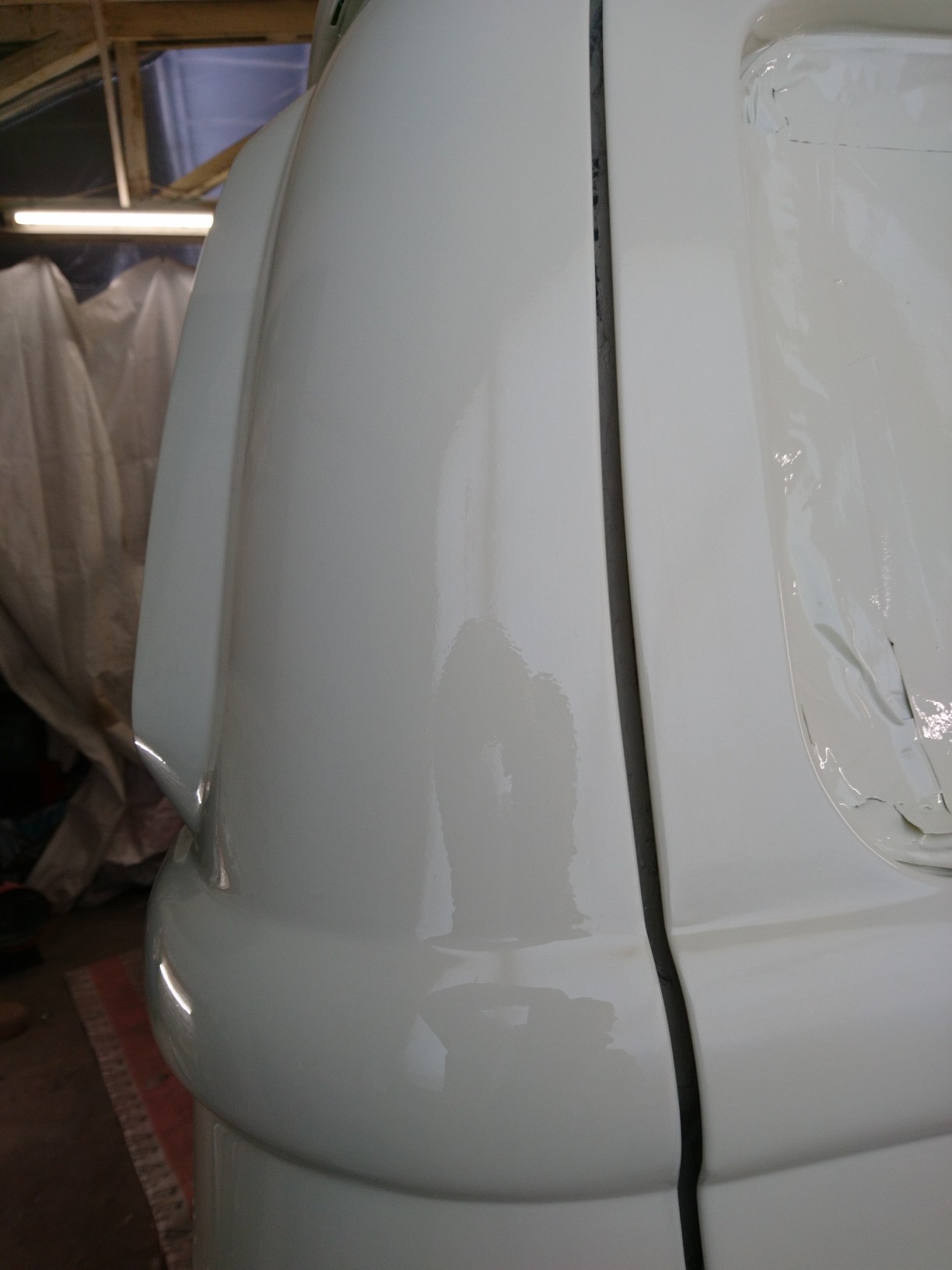

Füller schleifen, Seitenwand hinten rechts.
Re: [sham 69] und der Camper
Das war die erste Schicht L90D, pastellweiß. Der Farbverlauf hat gut geklappt, ich habe aber trotzdem ordentlich Gardinen fabriziert, irgendwie ist das wie bei Eierkuchen/Pfannkuchen/Plinsen... der Erste geht immer schief.
Eigentlich wollte ich zunächst den unteren Bereich lackieren damit die Klebekante dann nach unten zeigt, ich glaube, original ab Werk sieht das auch so aus. Durch die niedrigen Temperaturen habe ich aber Angst, dass das Linierband Rückstände hinterlässt, wenn der Lack noch nicht vollständig durchgetrocknet ist. Da mache ich dann lieber den oberen Teil nochmal als die Flächen unter der Gürtellinie.
Jetzt werden die Läufer wieder verschliffen, Fehler in der Vorarbeit nochmal korrigiert und danach kommt die finale Schicht Pastellweiß.
Danach kommt dann zur Trocknung die neue Heizkanone zum Einsatz damit nächste Woche das Rubinrot lackiert werden kann.
Im März muss ich jedenfalls fertig sein.

Ja, original wurde das in der Produktion so gemacht. Selbst Profilackierer trauen sich das heutzutage aber auch nicht mehr zu. Erst oben lackieren und keine harte Klebekante zum unteren Bereich, sondern nur etwa 10 cm mit "übernebeln". Da hat man dann einen sanften Übergang. Vor der unteren Lackierung dann bis Gürtellinie nass schleifen und mit Linierband an der Gürtellinie abkleben. Wenn dann unten lackiert wird, läuft der Lack halt von der Kante weg und der Übergang wird sanfter, als wenn man das anders herum macht (da würde der Lack ja auf die Klebekante fließen).
Hoffentlich nicht gasbetrieben, nicht, dass da noch alles in die Luft fliegt.
So habe ich das vor.Norbert*848b hat geschrieben: ↑07.02.2019 13:28 Erst oben lackieren und keine harte Klebekante zum unteren Bereich, sondern nur etwa 10 cm mit "übernebeln". Da hat man dann einen sanften Übergang. Vor der unteren Lackierung dann bis Gürtellinie nass schleifen und mit Linierband an der Gürtellinie abkleben.
Stimmt, heutzutage sollte man bestimmte Informationen dazu schreiben. Es ist eine Gasheizkanone, diese kommt aber natürlich erst zum Einsatz:Hoffentlich nicht gasbetrieben, nicht, dass da noch alles in die Luft fliegt.![]()
1. Am nächsten Tag, wenn der Lacknebel abgesaugt und verflogen ist
2. Wenn der Lack staubtrocken ist, da die Kanone aufgrund des Gebläses auch Staub aufwirbelt, den kann man natürlich nicht auf einem frischen Lack gebrauchen
Danke aber der Ironiefaktor ist durchaus gegeben. Ich musste jedenfalls ein bisschen schmunzeln.
Nennen wir es Improvisation mit Niveauansatz, siehe Gasheizkanone
