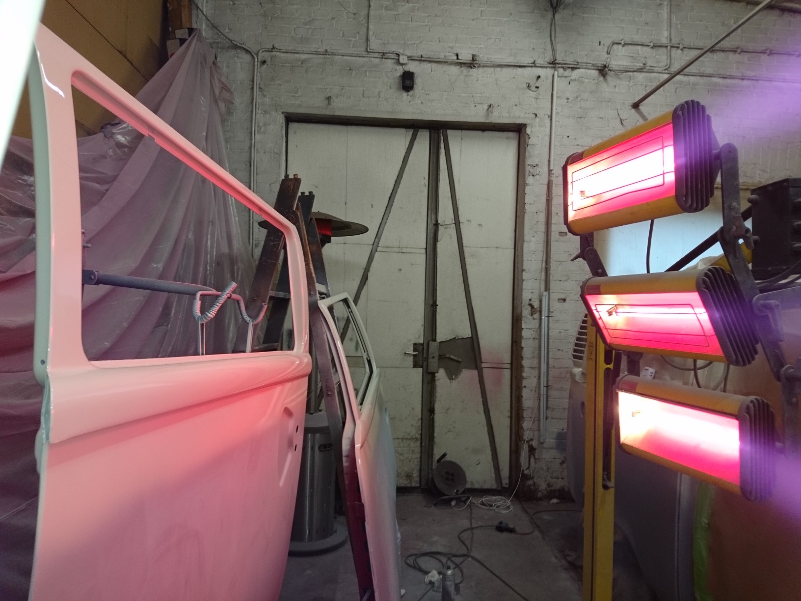

Türen obenrum lackiert.
@Sebastian: ich glaube nicht, dass meine Fähigkeiten für einen "Fremdbus" ausreichen. Ansonsten gerne per PM.
Re: [sham 69] und der Camper
Ein guter Freund hat bei einer Werkstattauflösung diesen Infrarottrockner - ich weiß nicht mal wie das Ding heißt - abgestaubt und mir zur Verfügung gestellt. Irgendwie muss der Lack völlig durchtrocknen bevor ich abkleben kann. Langsam wird die Zeit knapp. Im März muss ich fertig sein

Heute war die Fahrerseite an der Reihe, ich mache das alles in Etappen, da die Abluft sonst überfordert ist.
Man kann gut die Probleme der niedrigen Temperaturen erkennen, der Lack zieht sich von den Kanten zurück und will einfach nicht decken.
Aus dem Grund habe ich beschlossen den Bus erstmal satt in Farbe zu bringen bis alles gedeckt hat, in den angesprochenen Teilschritten wegen der Abluft, schleifen.... und dann final eine Deckschicht zu lackieren um eine gleichmäßige Oberfläche zu bekommen. Und lieber Mathias und alle anderen Interessenten: es ist nicht alles Gold, was auf Bildern glänzt. Kuckt euch das dann erst mal in echt an, bevor hier falsche Erwartungen geweckt werden. Ich freue mich natürlich sehr, dass Euch gefällt was ich da treibe aber professionell kann ich das nicht anbieten, dafür fehlt zu viel.
