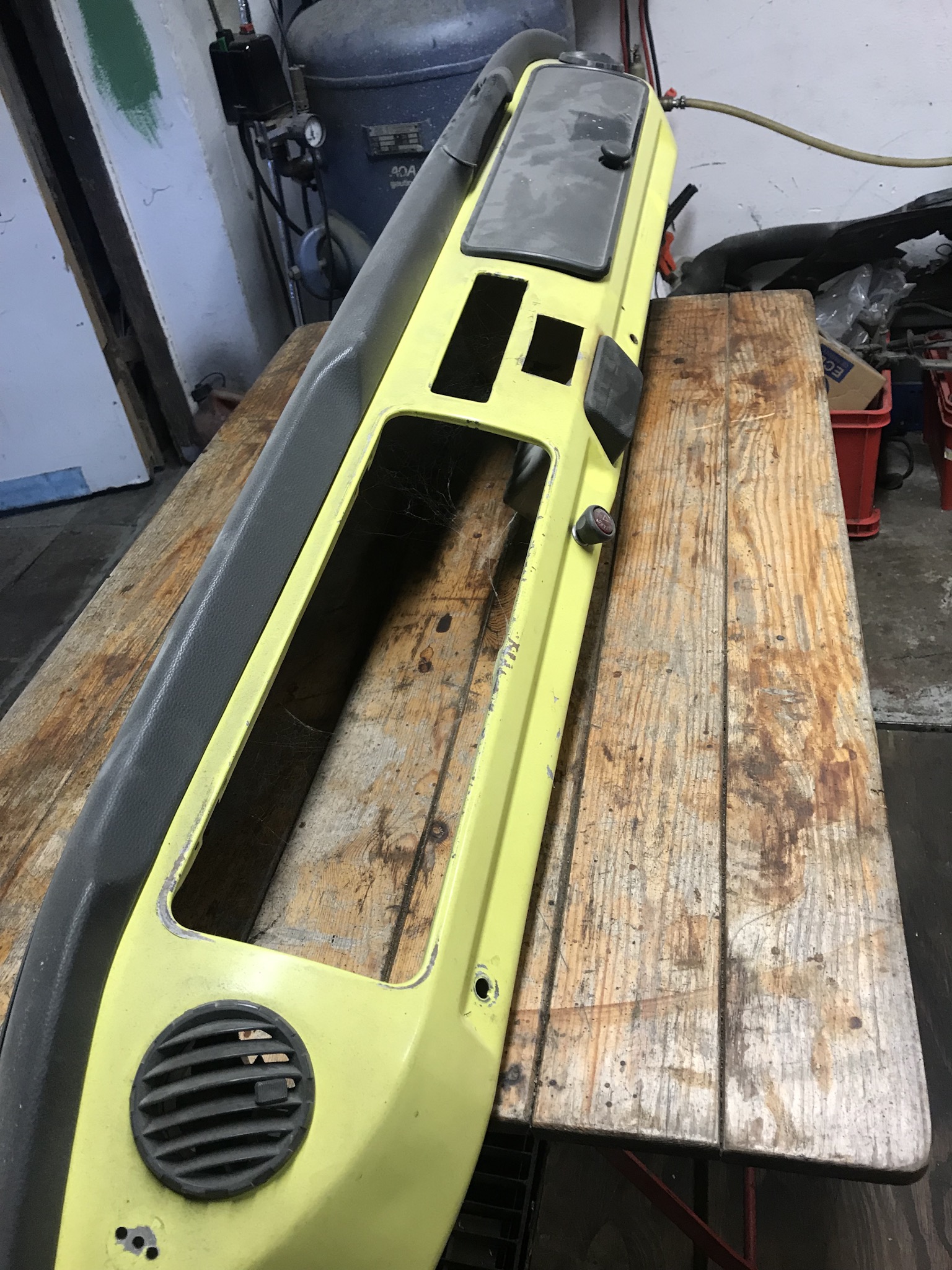

Hallo, ich hab da mal wieder eine Frage, und zwar wie viele Schalter müssen mindestens in einem T2b Armaturenbrett verbaut sein ? Das Loch rechts neben dem Aschenbecher wurde gebohrt.
Gruß Ricardo

Licht und Warnblinker, mehr fällt mir ohne Zusatzausstattung nicht ein. Ich habe nur Nebel und Gebläse noch zusätzlichrihcardo hat geschrieben:Hallo, ich hab da mal wieder eine Frage, und zwar wie viele Schalter müssen mindestens in einem T2b Armaturenbrett verbaut sein ? Das Loch rechts neben dem Aschenbecher wurde gebohrt.

Super vielen dank für deine antwort schon mal. ja das könnte gut sein hab nur angst das ich was vergessen habe.

wie Thorsten schon schrieb:
Lichtschalter und Warnblinker sollten die Minimalausstattung beim T2b sein
(T2a ggf auch noch Scheibenwischerdrehschalter und ohne Warnblinker)
Positionen (je nach Modelljahr) siehe meine Website Betriebsanleitungen.
Bei Deinem Loch rechts vom Aschenbecher ist bei mir die Nebelscheinwerfer-/-schlusslichtschalter.
Es gab aber noch eine große Menge mehr:
- Lichtschalter (x)
- Drehschalter Frischluftgebläse (x)
- Zugschalter Innenraumleuchte (-)
- Zugschalter Nebelscheinwerfer und Nebelschlussleuchte (x)
- Zugschalter City Horn (VW USA Zweitonhorn) (x)
- Warnblinkschalter (x)
- Drehschalter Zusatzheizung (-)
- Zugschalter Heckscheibenheizung (x)
- Zugdrehschalter für Tonfolgeanlage / Rundumleuchte (x)
- 12V DIN Steckdose (-)
(x) = bei mir verbaut plus einen Schalter für die laute Uhr - ich hab nur ein original Platz noch frei für die 12V...
