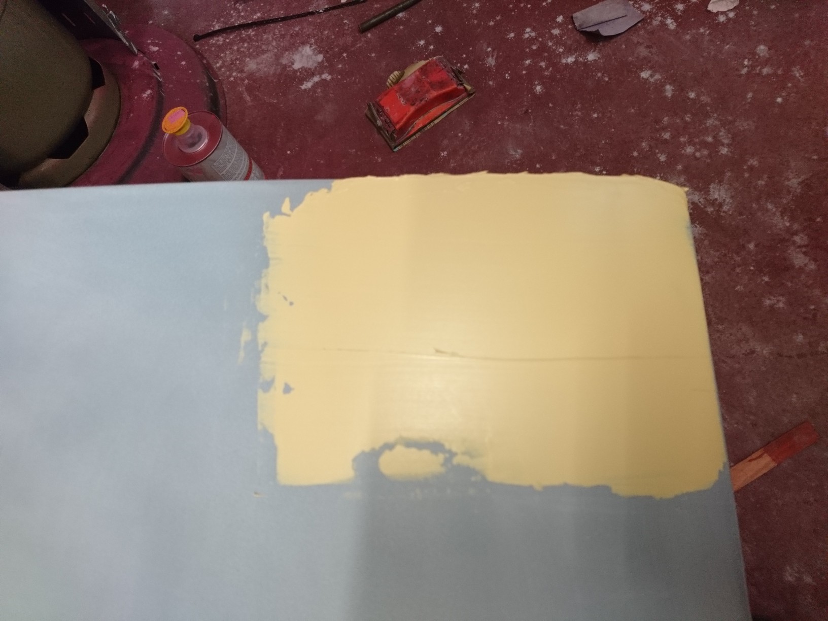

Ich schleife mit ein paar Hilfsmitteln:
- Druckluft Exzenterschleifer mit 5mm Hub und derzeit p400 Schleifpapier, Spachtel mit p80-p240, Füller mit p400 trocken
- Black und Decker Mouse für die Ecken
- verschiedene Schleifklötze und p800er Nassschliff per Hand als letzter Gang vor der Farbe bzw p400 trocken
-Atemschutzmaske
-Geduldsbier(e)

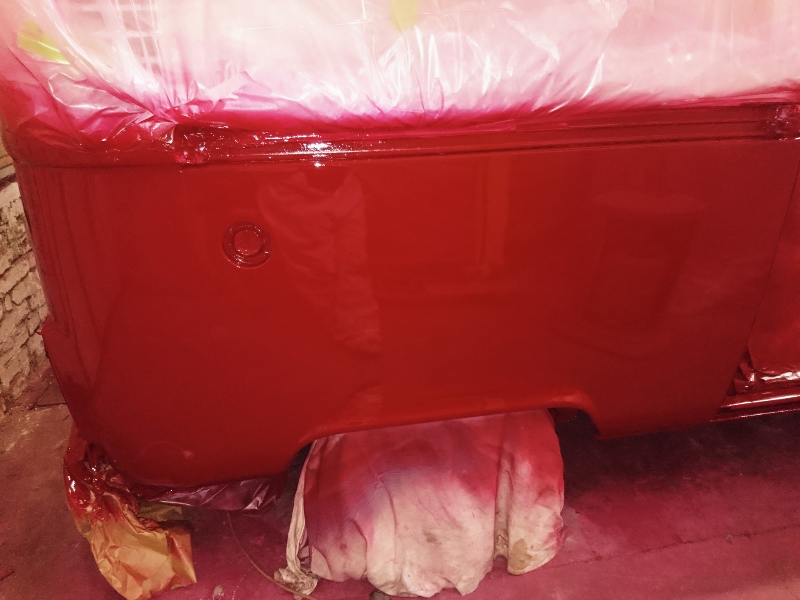

Letzte Nacht war es soweit.

Gestern habe ich einen gebrauchten Tag erwischt. Eigentlich wollte ich die Türen lackieren. Also nochmal fein Nassschliff, dann abkleben, säubern. Als die Farbe schon angerührt und in die Pistole gefüllt war, ich alles nochmal mit Staubbindetuch abgewischt habe.... Kippt der "Lackierständer" mitsamt Schiebetür um. Eine untere Ecke ist abgeknickt.
Krone richten, Kopf hoch.
Türen vorn.

Ich habe durchgehalten 😀
Heute die letzten Teile gelackt, nächstes Mal kann ich den Bus endlich auspacken.
