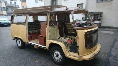

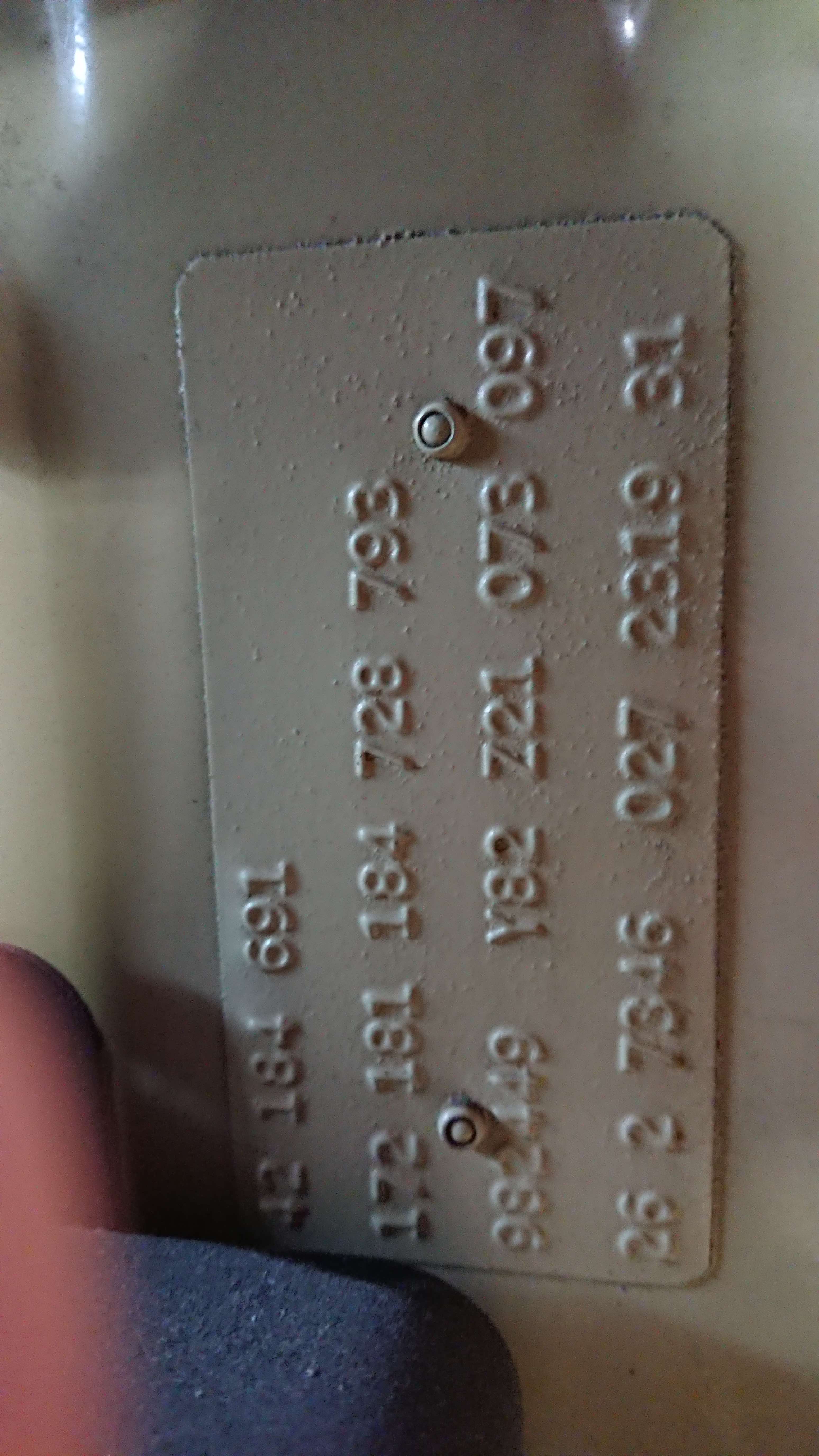

Hallo Zusammen,
mein T2 Westi bekommt nach über 10 Jahren neuen Lack.
Ich wollte hier gerne die Originalfarbe wählen.
Leider ist die Seite M-Plate ja offline und ich bekomme den Farbcode nicht übersetzt.
Habe schon auf diversen Seiten den VW Code gesucht und nichts gefunden.
Der Farbcode ist 9824
Kann mir da vielleicht jemand helfen? Der Lackierer möchte nämlich die Farbe bestellen und ich dachte, kein Problem, steht ja auf der Plakette.. Flasch gedacht :?

Es ist ein 1974 T2b Westfalia
Bin aber neunter Besitzer und beim Abschleifen sieht man, er war schon Orange, Blau, Gelb, Grün, Beige und Rot :D
Innen hat er noch den Originallack. (siehe Foto der Plakette) So will ich ihn Außen auch anpassen. Da würde ich auf Dakotabeige tippen. Dakotabeige hat aber den Farbcode 9826 und nicht 9824

Das macht dann auf jeden Fall Sinn. Damit wäre Dakotabeige ausgeschlossen.
Sieht auf der Farbpalette am PC zwar dunkler aus, aber das ist ja immer so ne Sache mit Farben am Pc.
Habe hier noch mal ein Bild (Farbton Rückwand Beifahrersitz). Wenn ich es mit anderen aus dem Netz vergleiche könnte das passen.

wenn ich dass innen ansehe ist zu 99,9% Ceylonbeige :dafür:

Hallo Niklas,
mein Tipp: eher pastellweiß L90D.
wie schon geschrieben wurde: 1974 gab es nur ceylonbeige L13H - noch kein dakotabeige
http://www.vw-t2-bulli.de/index.php?de-colors
Aber dazu passt nicht das im der M-Plate aufgeführte Campingrot der Polster. :schlaumeier:
Dann ist es laut Westfalia 8/1973 Prospekt eher pastellweiß L90D.
Siehe https://www.vw-t2-bulli.de/data/books/b ... -t2-ad.pdf (z.B. am unteren Rand der 2. Seite)
Dein Bild mit Trennwand würde auch besser zu pastellweiß passen.
Farbe kann ich auch nicht eindeutig dekodieren... hier der Rest:
http://www.vw-t2-bulli.de/index.php?de-mcodes
42 184 691
172 181 184 728 793
992449 Y82 Z21 073 097
26 2 7346 027 2319 31
1. Zeile
42 = Modelljahr 1974
184 691 = Rest der FIN
2. Zeile
172 = Stahlgürtelreifen schlauchlos
181 = verchromte Radzierdeckel und Außenspiegel ab 74
184 = 3-Punkt-Sicherheitsgurte für Fahrer- und Einzelbeifahrersitz
728 = Chromleisten unterhalb der Fenster
793 = Trumatic SB 2000
3. Zeile
992449 = Ausenfarbe ??? und Polster Campingrot
Y82 = ???
Z21 =
   Z 01 = Schlecht Wetter Paket mit 71, 652,
 + Z 05 = Tageskilometerzähler und Uhr und weitere extras 025, 162, 507, 616
073 = Vorbereitung Westi Dach
097 = VW-Radio 'Emden'
4. Zeile
26 = Tag (Produktionsdatum)
2 = Monat Februar (Produktionsdatum) => 26.2.1974
7346 = unbekannte Codes
027 = Versandziel Karlsruhe
2319 = Typ 2, Kombi, sliding door right, LHD, Campmobile
31 = 1800 ccm AP Motor & CM Schaltgetriebe

Hey Stefan,
danke für die ausführliche Beschreibung!!
Zeile 3 ist aber :
982449 Y82 Z21 073 097
Auf dem Foto etwas schlecht getroffen...
würde das deiner Meinung nach zu Pastellweiß passen?

richtig, da hat sich Rolf-Stephan wohl verguckt :wink:
9824 = Ceylonbeige :D

Aber laut VW Farbcode ist Ceylonbeige doch 2020 und nicht 9824..
