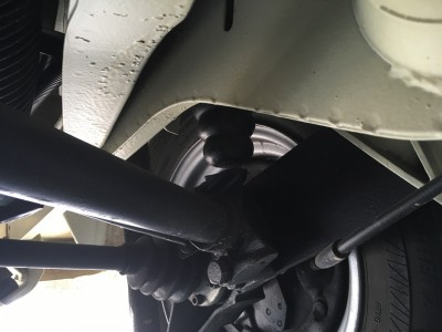

gestern ist uns was an der Hinterachse aufgefallen.
Es ist links und rechts am Schwingarm, das Aufschlagteller für den Aufschlaggummi weggebrochen.
Es ist vom dem Teller nur noch das Mittelteil vorhanden.
Leider ist uns das bis jetzt noch nie aufgefallen, da es links und rechts gleich abgebrochen ist und wir meinten es gehört so.

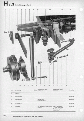

Auf dieser Zeichnung ist es mir gestern aufgefallen, das dieser Teller normal größer ist.
Nun meine Frage, kann man so weiterfahren oder soll das getauscht werden?

bei meiner Resto ist mir auch aufgefallen, das da ein Teller fehlt.
Keine Ahnung, aber ich bin wahrscheinlich viele x-tausend km so unterwegs gewesen.
Ist nicht so toll für die Gummis aber geht.
Ob dem TÜV-Mann das auffält kommt auf seine Tagesform an
Ich habe mir einen aus 2mm Blech gedengelt und reingeschweißt.
Tut den Gummis glaub gut.
VG Ralph

Hallo Manuel,
… willkommen im Klub der abgebrochenen Teller.
Meiner Anmerkung kannst Du entnehmen, dass Du nicht der erste bist dem so etwas passiert ist.
Wenn ich in meiner Erinnerung krame, haben wir hier eine schönen Beitrag zum "DIY":
viewtopic.php?f=7&t=21893

https://www.ebay.de/itm/Schale-Schalen- ... 2749.l2649
Die 76mm Variante passt recht gut.

Hallo
danke für die Infos.
Da werd ich mir mal solche Blechteller besorgen.
Und bei Gelegenheit mal einschweißen.
Danke
Grüsse Manuel
