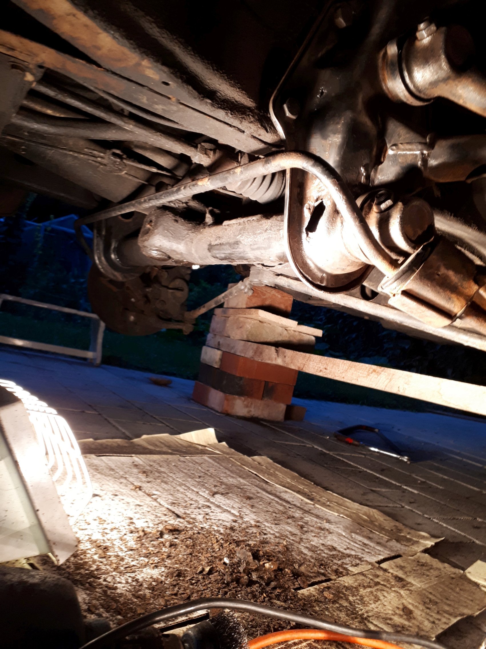

Als das alles erledigt war, hab ich die Achse von den Längsträgern abgeschraubt und das ganze schwere Ding dann mithilfe eines Pflocks und einem Helfer heruntergelassen:
