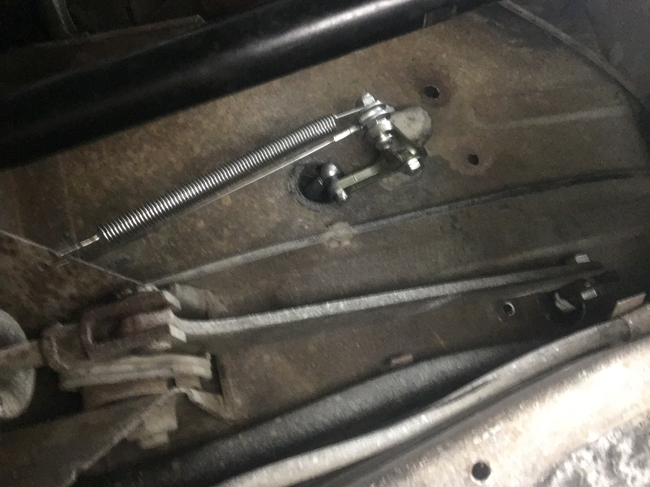

Habe gestern den Gasbowdenzug getauscht und das Upgrade Kit Gaspedal installiert. Macht einen sehr guten Eindruck! Endlich ist Spannung auf dem Zug und das Pedal könnt wieder von selbst zurück!

ghiafix
- Beiträge: 1756
- IG T2 Mitgliedsnummer: 555
Re: [HeWeThue] - Saludos desde México!!!
Buttys Bits, wenn ich richtig sehe. Habe ich auch schon seit einigen Jahren verbaut und bin voll zufrieden.
