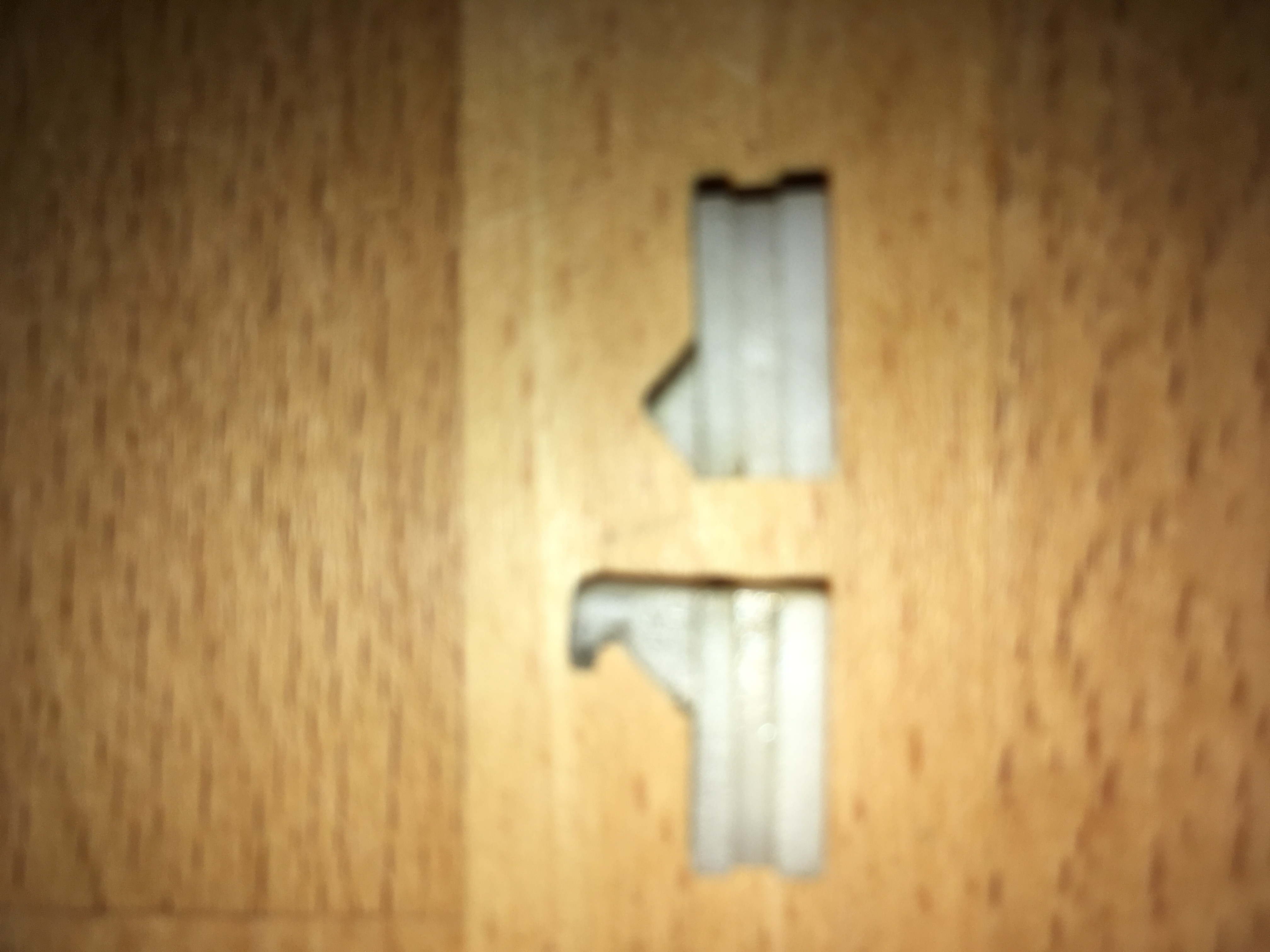

Ist bei mir genauso: (oben das abgebrochene, unten noch intakt)Wolfgang T2b *354 hat geschrieben: ↑04.10.2011 00:14 Bei genauerem Hinschauen hat sich herausgestellt, dass ein kleines Plastiktgleitstück, was für die Rückstellung verantwortlich ist, abgebrochen war. Ich habe es dann aus Metall nachgebaut und seit mittlerweile 25 Jahren kein Problem mehr damit.

Ein dünner Drahtstift und ein Lötkolben haben erstmal ausgereicht:

Hallo Georg,
mmh, das Teil habe ich im letzten Jahrhundert nachgebaut und kann mich nicht mehr an Details erinnern. Doch da ich damals noch keine Fräsmaschine hatte, müsste ich es per Hand gemacht haben. Das war nicht schwer, nur etwas fummelig, weil man sehr kleine Feilen braucht.
Nimm Dir ein Stück Metallstab (ich hab Alu genommen, doch das hat keine guten Trockenlaufeigenschaften, Messing wär' besser), feile die Form zurecht und trenne es erst im letzten Moment vom Grundmaterial. Sonst kannst Du es nur schlecht in den Schraubstock einspannen.
Mein Teil hat inzwischen 33 Jahre auf dem Buckel und tut's immer noch, stets gut gefettet.
Viel Erfolg und schöne Grüße
