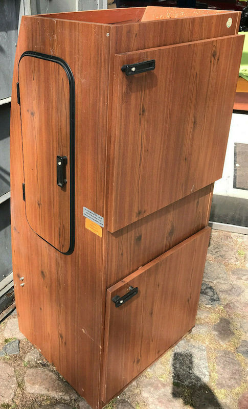

Hallo Ralf,
ja ich weiß das es Helsinki ist, den baue ich mir um.
Hier ein Bild, ist zwar nicht meiner, aber so sieht er aus.
LG
LG

Moin kasumi,
nicht genau hervorgeht, lässt sich einfach umschreiben:
Der Schrank sollte zur Fahrerseite, also in Fahrtrichtung zwei Löcher besitzen. Da werden 6 mm Schlossschrauben (Länge weiß ich jetzt leider nicht) reingesteckt.
Auf diese Schrauben werden derartige Gummipuffer gesteckt, die man auch als Türanschlagpuffer kennt.
Die Blech-Rückwand Fahrerseite ist entsprechend durchzubohren und von vorne werden 6mm Muttern gegengesetzt. Das noch frei überstehende Gewinde wurde von Westfalia mit Kunststoffkappen wegen Verletzungsgefahr versehen.
Nach hinten befindet sich unten am Schrank ein Blechwinkel, der mittels 5 mm Blechschraube mit dem Fahrzeugboden verschraubt ist. So habe ich das jedenfalls bei meinem T2a/b Helsinki vorgefunden, Abweichungen zum T2b Helsinki sind mir leider nicht bekannt.
… was aus diesem Bild http://www.mybulli.de/info/Westfaliaeinbau/s993.jpg
