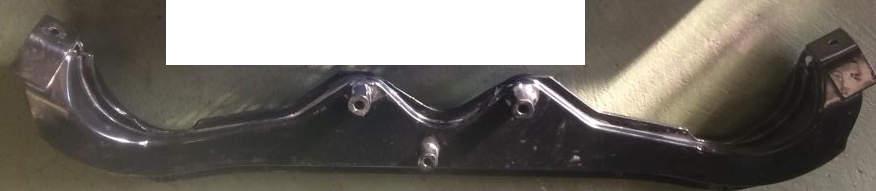

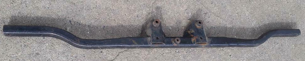

Ich möchte meine Motortraverse umbauen da ich ein bisschen wenig Platz
in diesem Bereich habe. Dazu möchte ich eine andere Traverse benutzen.
Die neue Traverse ist deutlich schmaler und schlanker aber die Aufnahmepunkte
sehen ganz anders aus. Gibt es da eine spezielle Halterung oder ein Gummilager
was man dazu braucht oder wie wird diese Traverse befestigt?
Vielen Dank schon mal für Eure Hilfe
LG Thomas
(Oben die alte und unten die Abbildung der neuen Traverse die rein soll).

Bei der unteren Traverse werden die gummilager oben aufgeschraubt
https://www.ge-ma-classics.de/de/Motor/ ... b-BJ-72-79
Lg
Chris

Hallo Thomas,
kasumi hat geschrieben: 07.05.2019 11:51 Die neue Traverse ist deutlich schmaler und schlanker aber die Aufnahmepunkte sehen ganz anders aus.
Ja, ab MJ 72 mit Einführung des Typ 4 Motors hat sich da etwas gravierendes, auch für den Typ 1 Motor geändert. :)
Der Rahmen ist etwas verbreitert worden und rechts und links werden Bügel für den Motorträger (13) geschraubt.
(10) ist das jeweils rechts und links eingesetzte Gummilager, der Motorträger wird von unten gegengesetzt und verschraubt.
Ich wüsste jetzt gar nicht, wie Du an Deinem alten Rahmen eine entsprechende Aufnahme für diese Bügel anbringen könntest.
… hört sich für mich jetzt irgendwie nach "Schweißorgie" an und letztlich müsstest Du den neuen Motorträger auch mit neuen, passenden Bohrungen versehen, bzw. dran herumschweißen, um die alten Aufnahmepunkte am Rahmen samt der ursprünglichen Gummilager wiederzuverwenden. :wink:

Vielen Dank für die Infos...
mit der Zeichnung kann ich was anfangen, glaub die Arbeit mach ich mir nicht.
Dann passe ich die alte Traverse lieber an den Rest an.
