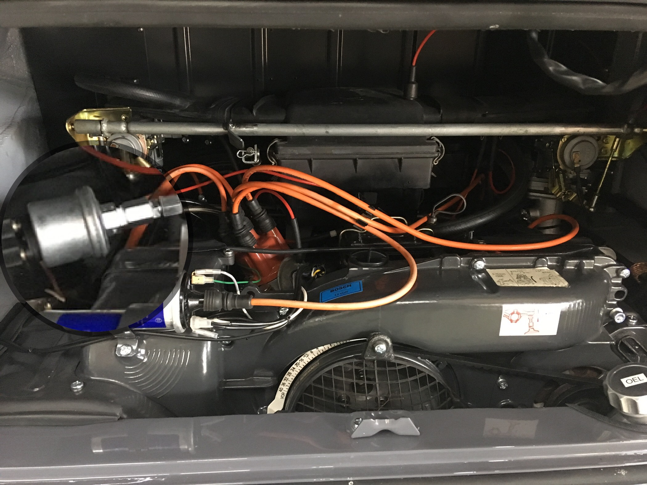

Tanjas&Thomas_T2b hat geschrieben: ↑14.05.2018 19:23 Moin,
beim Typ4 braucht man mit solchen Adaptern erst gar nicht anfangen.
Da bekommt man den VDO Druckgeber ja kaum rein ohne mit dem Verteiler und der Verblechung zu kollidieren.
Beim Typ1 hat man ja im Verhältnis unendlich viel Platz an der Stelle.
....im typ4 ist doch platz ohne ende....
Paul
Beiträge: 163
Registriert: 18.03.2018 20:20
Re: Öldruckregelkolben mit Übermaß einbauen
Beitrag von Paul »
Hi Theo,
die flexible Verlängerung habe ich mir jetzt auch besorgt. Wie und wo hast du deinen Geber denn am Motor befestigt?
Paul
