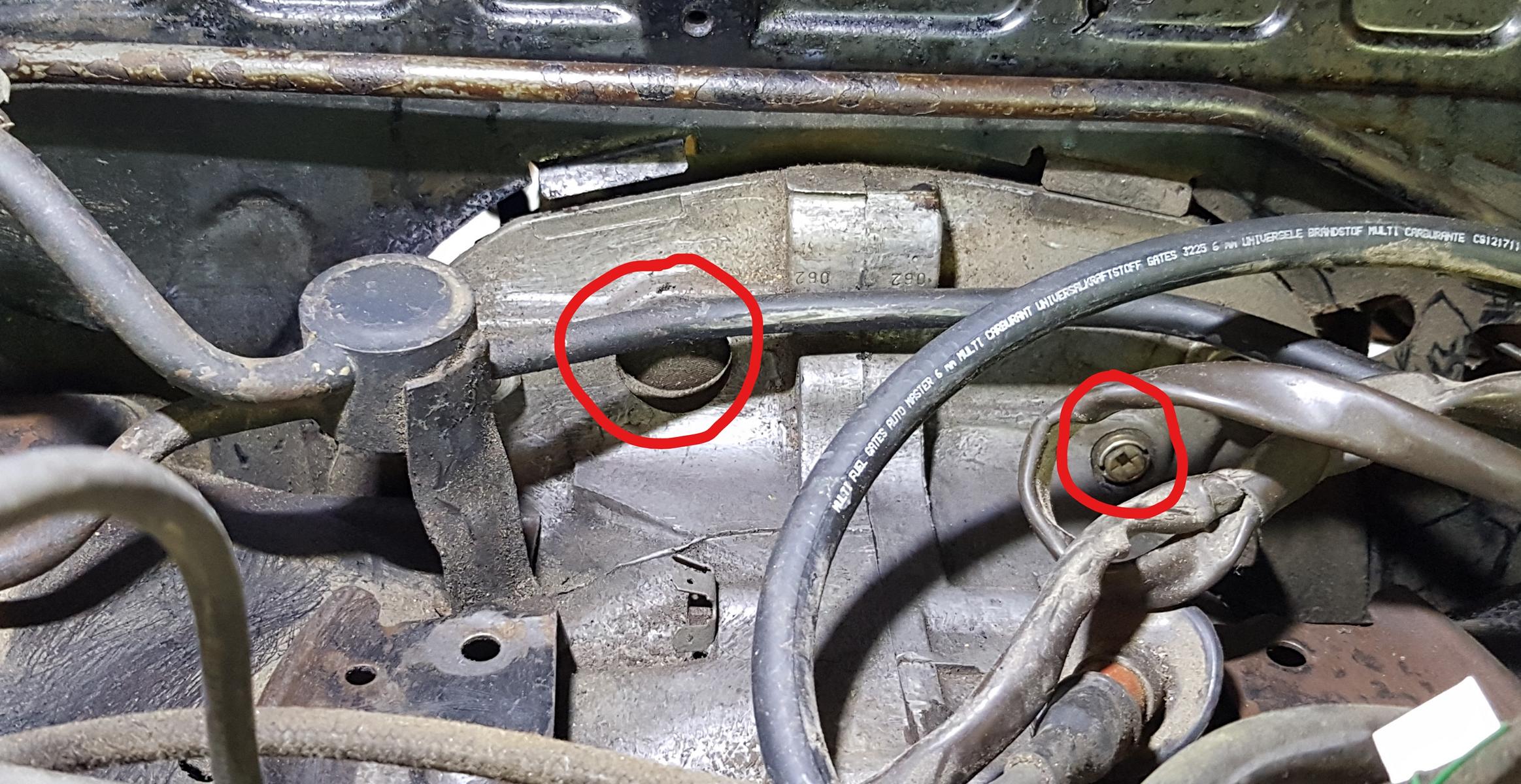

ich habe gerade die beiden Vergaser an meinem T2ab (US, 07/72) zum Reinigen ausgebaut und dabei am Getriebe unter der Schottwand einen (wohl abgebrochenen) Schalter entdeckt. Welchen Zweck hatte der ursprünglich? Aus den Beiträgen, die ich in der Suche gefunden habe werde ich nicht ganz schlau. Ist das nun ein zweiter Schalter für den Rückwärtsscheinwerfer oder hat der etwas mit der Vergaserfunktion zu tun? Und das "Guckloch" links daneben, muss das original verschlossen (Stopfen) sein?
Vielen Dank für eure Hilfe.

Hi Egon,
der "Abgebrochene Schalter" ist ein Hallgeber für die Drehzahlermittlung.
Der war mal für Diagnosezwecke gedacht. Bisher habe ich den immer an Industriemotoren oder AT Gehäusen gesehen.
Der ist überflüssig, da brauchst du nichts machen.
Und auf die andere Seite gehört ein Stopfen, wie du richtig vermutet hast.

Moin Egon,
Sorry Thomas für die technisch exakte Klarstellung
… hatten wir hier auch schon einmal hier im Forum:
viewtopic.php?f=27&t=25399&p=252708&hilit=geber#p252708
… und wenn man dem Propheten im eigenen Land nicht trauen möchte, dann bitte hier einmal beim R. Atwell nachlesen:
http://www.ratwell.com/technical/TDCMarker.html
Das ist dafür gedacht gewesen, dass man bei einem Automatikfahrzeug dadurch die Schrauben an der Mitnehmerscheibe lösen konnte.
Alles klar, ansonsten bitte nachfragen.
									… nennt sich OT Geber und ist mit "Hall" weder verwandt noch verschwägert.Tanjas&Thomas_T2b hat geschrieben: ↑04.06.2019 00:29 … der "abgebrochene Schalter" ist ein Hallgeber für die Drehzahlermittlung.

Ja. das ist normalerweise verschlossen mit dem Stopfen "Abdeckkappe" Teilenummer 025 101 109 B (wohl nur noch selten zu bekommen).

Vielen Dank Thomas und Norbert für die schnellen und kompetente Antworten!
