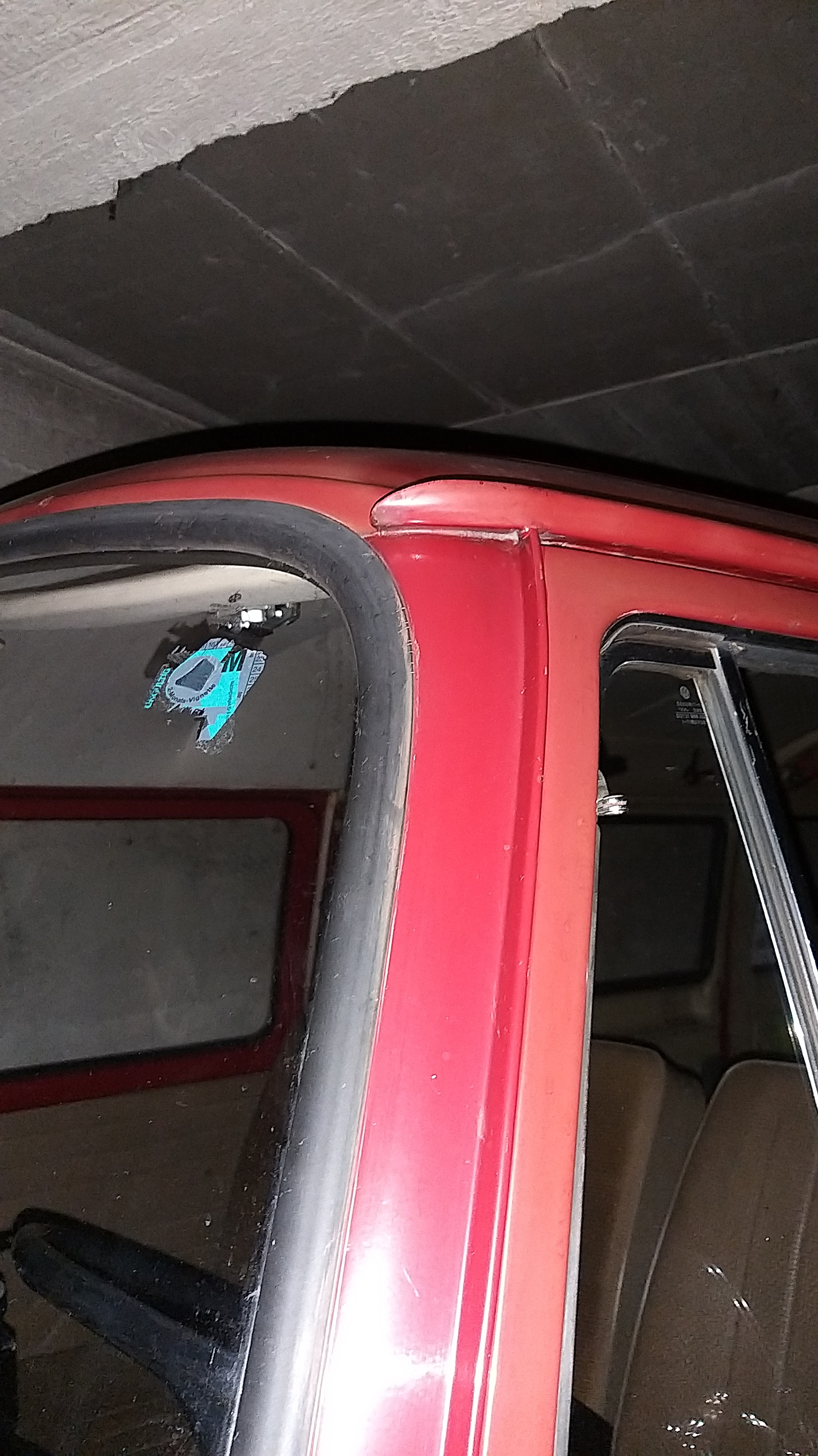

Die Maske koennte getauscht worden sein! Zumindest ist die Schweisznaht auf der A-Saeule beifahrerseitig bei genauerer Betrachtung recht auffaellig. Fahrerseitig allerdings kaum.
Der Farbunterschied seitlich unten ab den Wulst ergibt sich m.M.n. auch tatsaechlich von einer spaeteren Nachlackierung (sehr wahrscheinliche war da die Firmenaufschrift etc. eines Elektrobetriebes aus der EZ).
