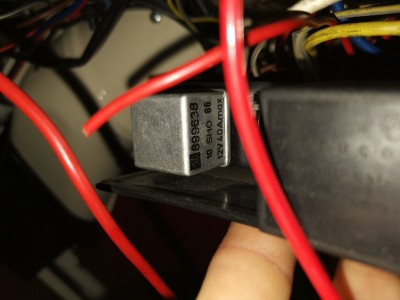

Nun habe ich hinterm sicherungskasten ein nicht angeklemtes Relais entdeckt.
Leider kann ich hier keine Fotos hochladen
Auf dem Relais steht.
899638
10 SHO 86
12V 40 A max
Ist das dieses lastrelais oder wie das heißt?
Falls es daran nicht liegt bleibt mir wohl nurnoch der Austausch des Kabelbaums übrig.
Ich hoffe ihr könnt mir helfen und freue mich auf eure Antworten
Liebe Grüße.....

Das ist nicht original... 40 A ist schon heftig... ich vermute das ist eher vom Golf 1 o.ä.hank fuchs hat geschrieben: ↑30.06.2019 12:01Nun habe ich hinterm sicherungskasten ein nicht angeklemtes Relais entdeckt... 12V 40 A max
Bei mir sind 15W Relais:
Kann aber sein, dass ein Vorbesitzer Probleme mit seinem schlecht gewarteten Magnetschalter oder alten Zündanlassschalter hatte, dass er da etwas nachgerüstet hat. Macht da vorne aber nicht so richtig Sinn...

Naja, 40A ist ja nun erst mal nur das was das relais kann, nicht was es tatsächlich tut. Und da ist 40 normaler Standard...Rolf-Stephan Badura hat geschrieben:Das ist nicht original... 40 A ist schon heftig.hank fuchs hat geschrieben: ↑30.06.2019 12:01Nun habe ich hinterm sicherungskasten ein nicht angeklemtes Relais entdeckt... 12V 40 A max
Stromlaufpläne findest Du hier: https://www.vw-t2-bulli.de/index.php?de-wiring
Viel Erfolg,
Trotzdem : wir brauchen mehr Details und vielleicht mal ein Bild

Versuch Bild hochzuladen

Meine Vermutung:hank fuchs hat geschrieben: ↑30.06.2019 12:01 ....
Ein Lastrelais für den Anlasse würde ich auch in der Nähe vom Anlasser verbauen. Das ist ja auch der Sinn von diesem Relais - möglichst mit kurzen Wegen die passende Stromstärke zur Verfügung zu stellen..
Daher tippe ich eher auf ein Relais was vor Urzeiten mal als Lastrelais für die Scheinwerfer verwendet wurde. Da grad' kein anderes Relais zur Hand wurde halt ein 40A verbaut
