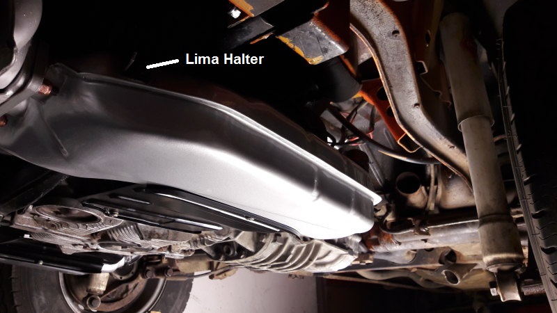

Da hängt es noch am Lima Halter.
Was übrigens auch noch so eine Sache ist, wenn du Ersatzrohre nimmst.
Der Lima Halter braucht auf jeden Fall eine Zweite Stütze, sonst wird der Halter zeitnah irgendwann einfach abbrechen.
Und der Zweite Punkt fehlt ja, wenn der Wärmetauscher nicht da ist.

- Beiträge: 5189
Re: Wärmetauscher-Ersatzrohre
So:
Ich glaube es stabilisiert sich aufgrund der Konstruktion gegenseitig.
Mit dem Endtopf hat der Lima Halter gar keine Berührung.
Der endet an dem Wärmetauscher. (Beim US Modell etwas anders, aber nach dem gleichen Prinzip.) Aber du wirst ja wissen was du tust
Und das man den Thermostaten weg lassen sollte.
Das war war mir auch noch nicht klar. Man lernt nicht aus.
Zuletzt geändert von Tanjas&Thomas_T2b am 10.07.2019 21:56, insgesamt 1-mal geändert.

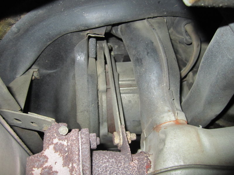

- Beiträge: 5189
Hier noch mal der Lima Halter in der US-Version, sogar mit Beleuchtung
