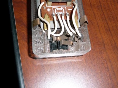

habe über den letzten Winter meinen T2b Westy restauriert. Bei der Demontage der Inneneinrichtung ist mir leider die Innenraum-Stablampe durch eine Unaufmerksamkeit auf den Boden gefallen. Dabei muss ein Teil des Betätigungsschalters gebrochen sein. Da der Sommer schneller da war wie gewollt :wink: , wurde die Reparatur der Lampe hinausgeschoben.
So nun zum Problem:
Da mir nicht klar ist, wie die Schalterwippe funktionieren soll, wollte ich im Forum um Rat fragen.
Kann mir bitte einer die Funktionsweise erklären, oder besser noch ein Bild einer intakten Wippe zukommen lassen?
Danke Euch

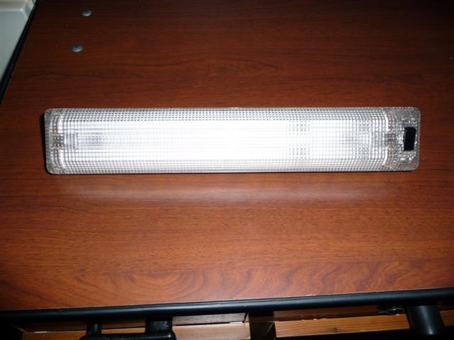

Ich habe meine Innenbeleuchtung auch grade "überholt".
Ich hoffe das hilft dir...

Hallo Stephan,
perfekt - hab die Leuchte gestern repariert - jetzt ist alles wieder beim alten
Danke Dir
